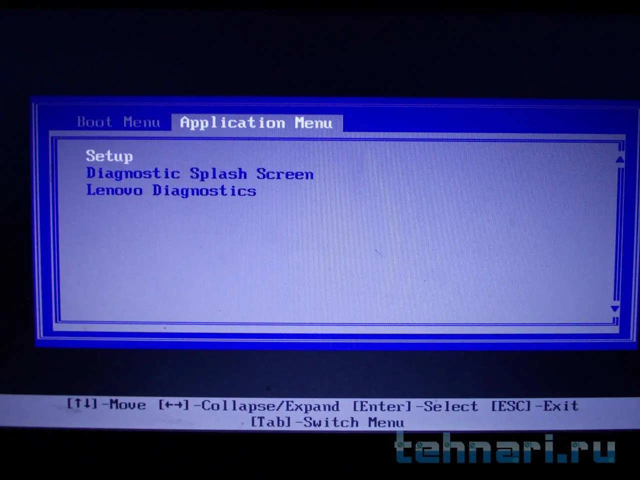

Проверяется штатной вшитой утилитой Леново. На втором скрине она есть. Называетс Lenovo Diagnostics. Даже если жесткий накрылся, должен же ноут читать ЮСБ.

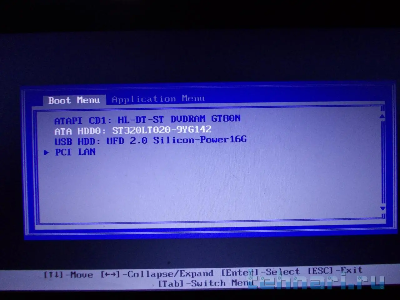

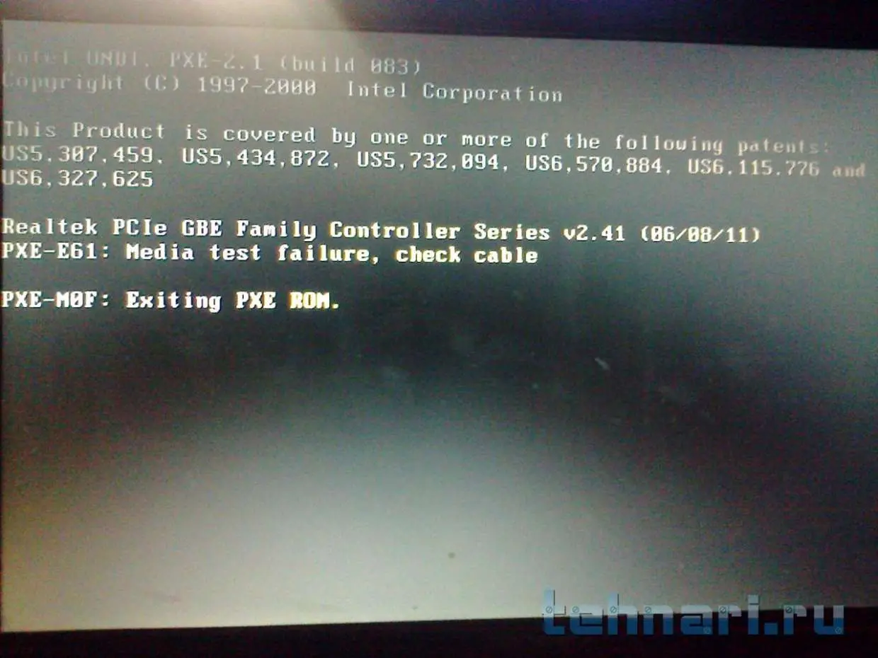

Приоритет в биосе на usb выставлен? Если нет , то он натыкается на hdd и на этом всё заканчивается.
Естественно. Приоритет выставлен сначала HDD ,затем USB, затем HDD.
Сначала usb , если с него грузите.

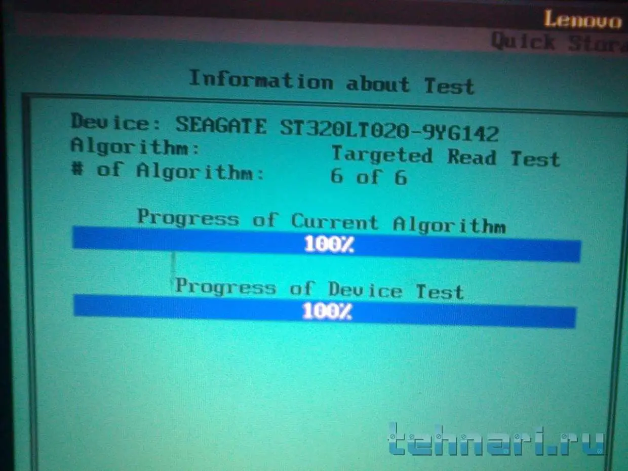

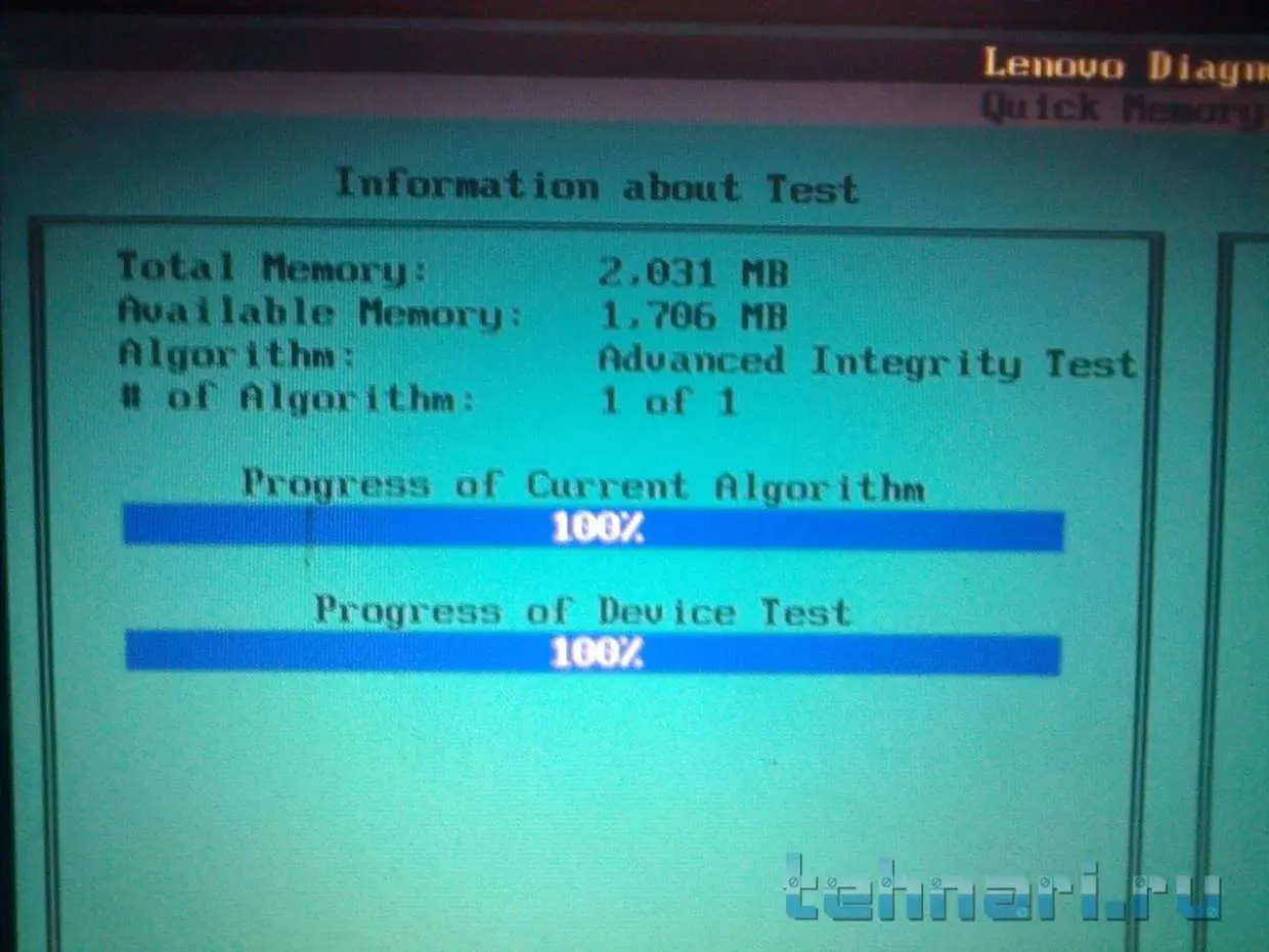

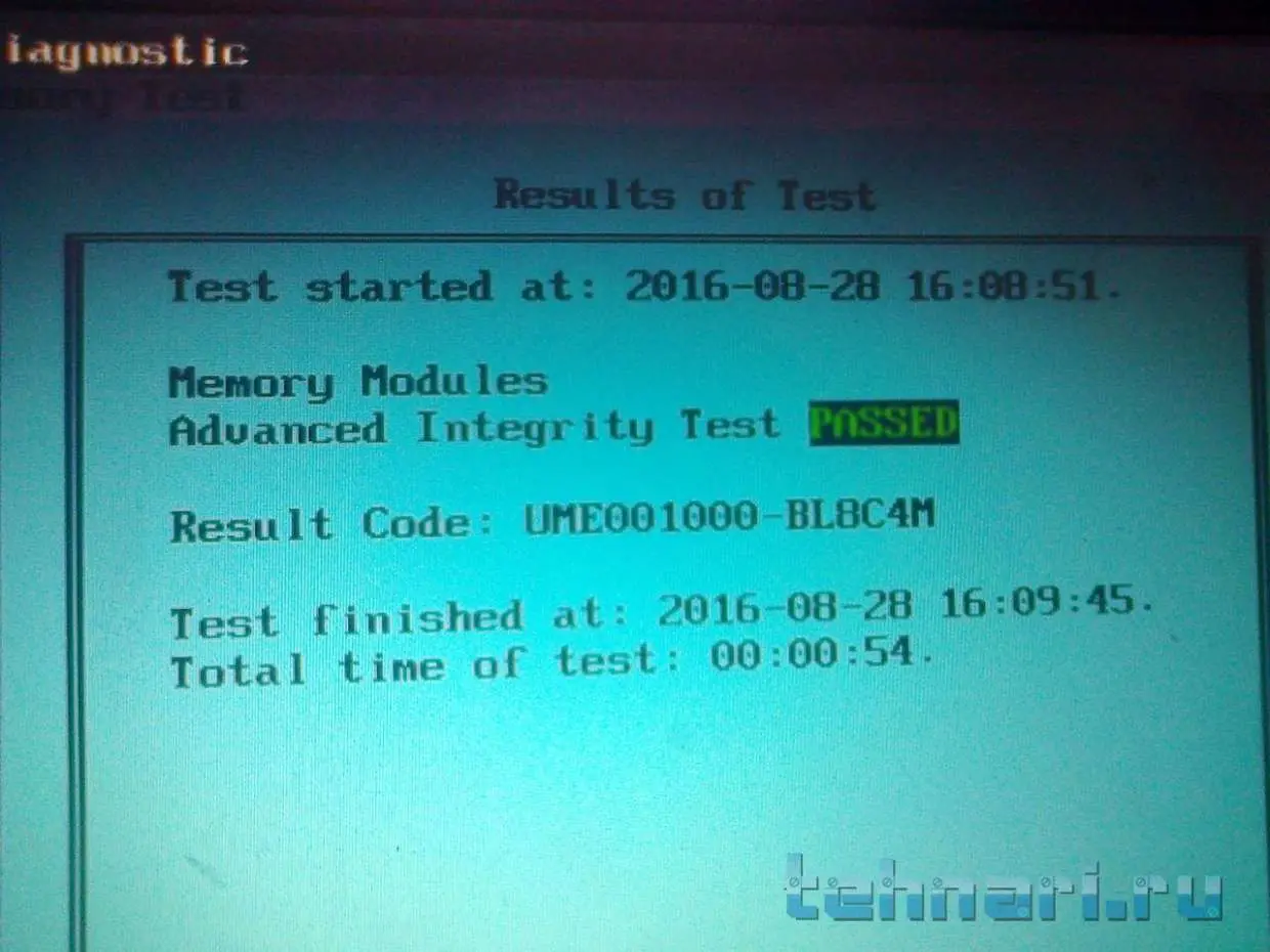

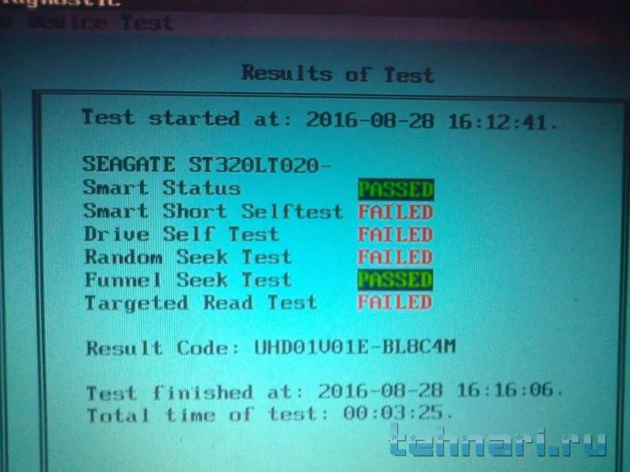

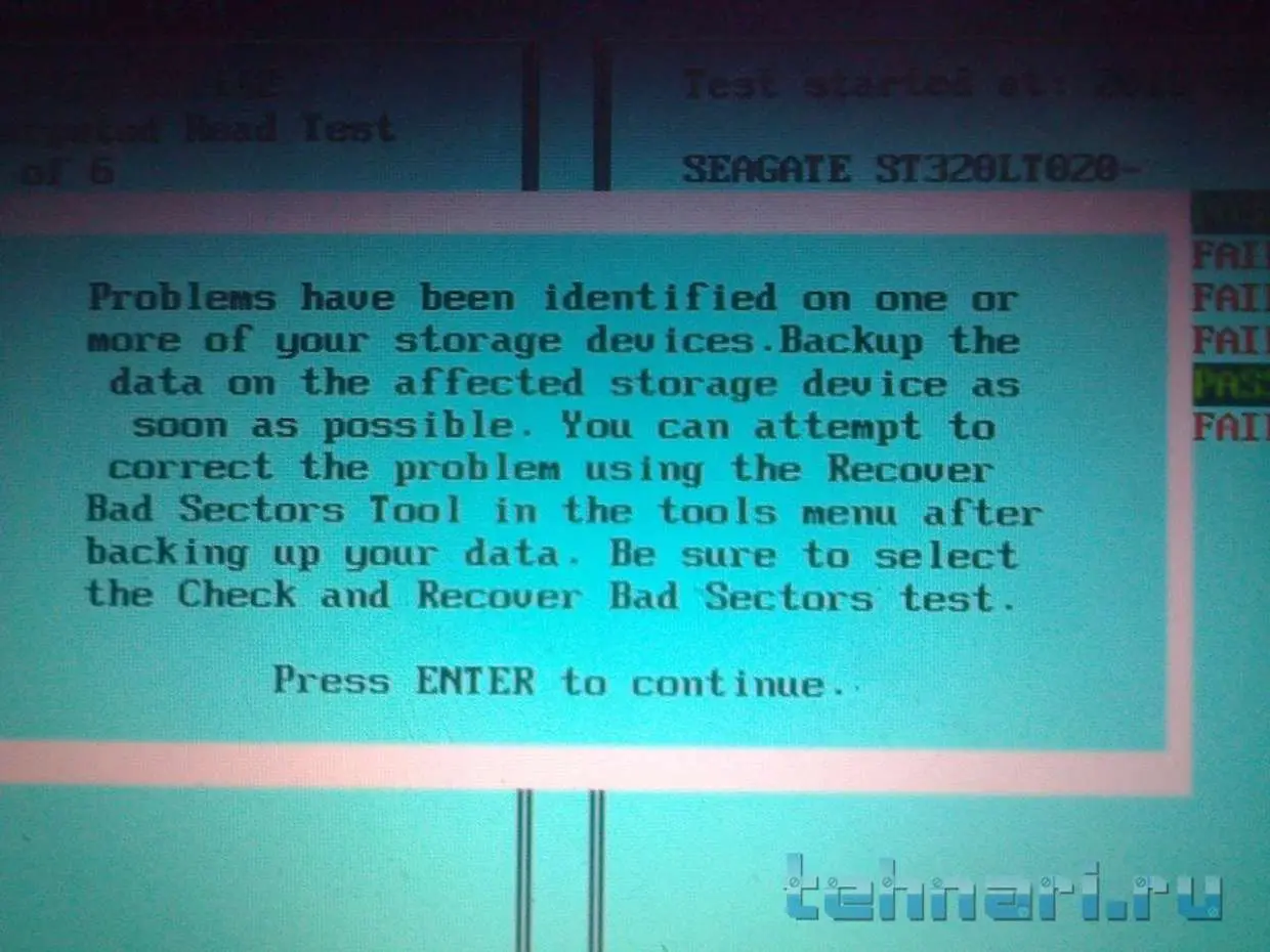

Когда запускаете Lemovo Diagnostic
Выберите quick memory test. Результат покажите. Затем выберите quick storage device test Отметьте все затем Run test. Результат тоже покажите.

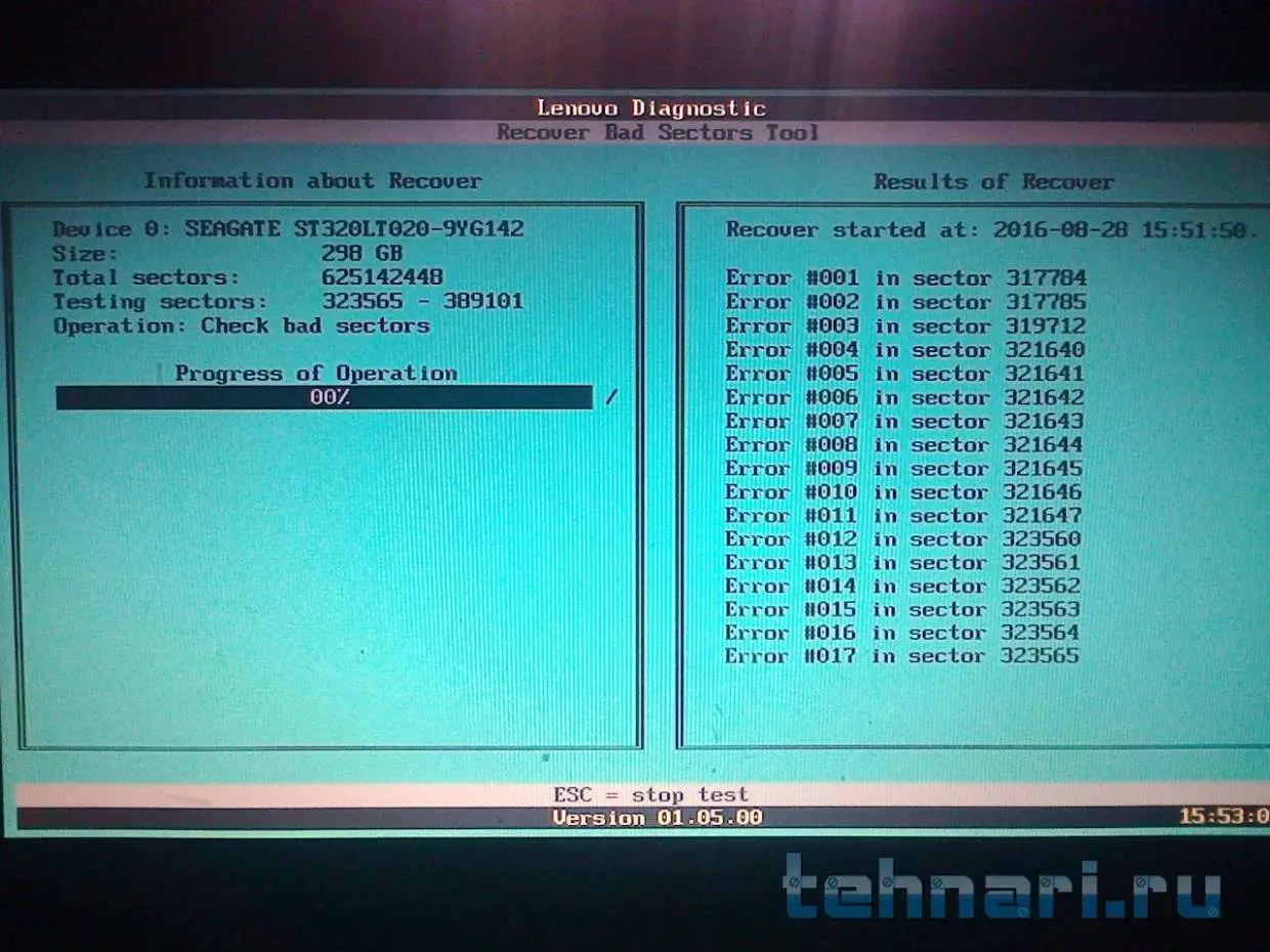

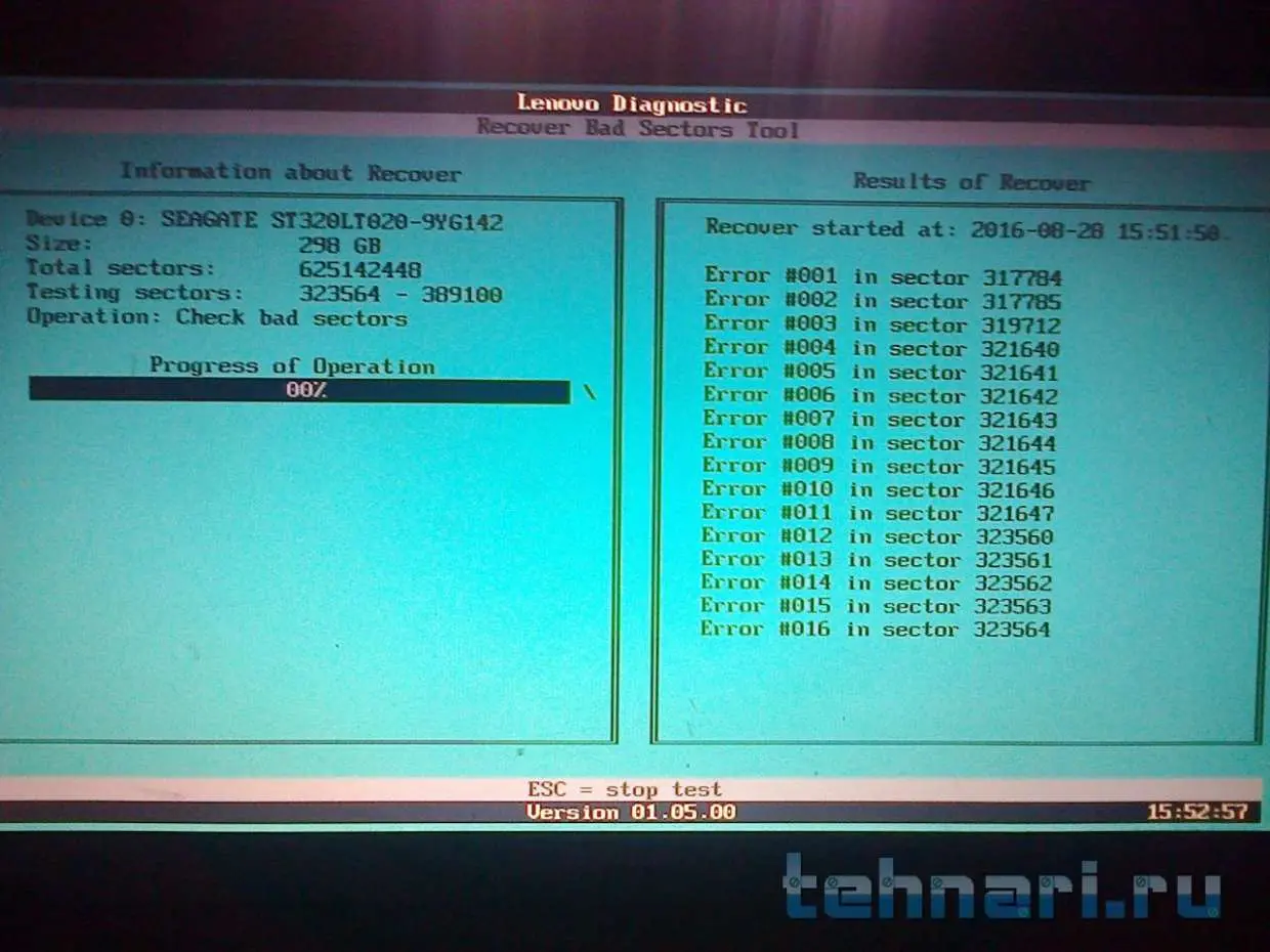

Вот результаты.

Жесткий диск отработал своё увы
