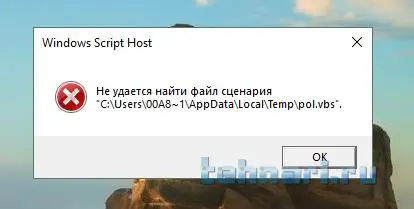

Не найден файл сценария pol.vbs
Приветствую, Технари!
На компе моего шефа (не очень важная информация))
пропал файл сценария pol.vbs и система постоянно выдает ошибку, как на скрине во вложении.
Я долго рылся в интернете в поисках решения, но везде пишут только как исправить ошибку со сценарием run.vbs, а не pol.vbs.
Мне сказали, что это похоже на вирус, поэтому я в данной ветке.
Прошу помочь.
    6.8 KB · Просмотры: 224
Здравствуйте.
  1. Закройте все программы, временно выгрузите антивирус, файрволл и прочее защитное ПО.
  2. Откройте папку с распакованной утилитой uVS и запустите файл start.exe. В открывшимся окне выберите пункт "Запустить под текущим пользователем".

  4. В uVS выберите пункт меню "Скрипт" => "Выполнить скрипт находящийся в буфере обмена..."
  5. Нажмите на кнопку "Выполнить" и дождитесь окончания работы программы. Прошу учесть, что компьютер может быть перезагружен.

Здравствуйте, Mike 1
Спасибо за то, что помогаете!
Все сделал по инструкции, высылаю запрашиваемый файл.

Да, прошу прощения. Выкладываю.
На данный момент эта ошибка все еще вылезает.
Плюс комп довольно долго загружается (около 3-ех минут)
и не выключается через пуск→завершение работ. Просто становится темный экран как при сне, но сон я отключил вообще и на эту кнопку назначил именно завершение работы. Выключается только кнопкой.

Скопируйте приведенный ниже текст в Блокнот и сохраните файл как fixlist.txt в ту же папку откуда была запущена утилита Farbar Recovery Scan Tool:
Запустите FRST и нажмите один раз на кнопку Fix и подождите. Программа создаст лог-файл (Fixlog.txt). Пожалуйста, прикрепите его в следующем сообщении! И проверьте проблему

  1. Временно выгрузите антивирус, файрволл и прочее защитное ПО.
  2. Скопируйте приведенный ниже текст в Блокнот и сохраните файл как fixlist.txt в ту же папку откуда была запущена утилита Farbar Recovery Scan Tool:
    Код:
    CreateRestorePoint:
    CloseProcesses:
    C:\Users\Машуля\AppData\Local\Google\Chrome\User Data\Default\Extensions\gehngeifmelphpllncobkmimphfkckne
    C:\Users\Машуля\AppData\Local\Google\Chrome\User Data\Default\Extensions\lalfiodohdgaejjccfgfmmngggpplmhp
    2017-12-29 08:09 - 2017-12-29 08:09 - 000000375 _____ () C:\Users\Машуля\AppData\Local\mdc.bat
    Task: {88A1B68D-897F-48EF-A1CA-3358E8A01E70} - \WindowsServiceRun -> No File <==== ATTENTION
    Task: {EBFD85A6-42F0-4CC5-8913-C8AB8973C50F} - \Microsoft\Windows\UNP\RunCampaignManager -> No File <==== ATTENTION
    EmptyTemp:
  3. Запустите FRST и нажмите один раз на кнопку Fix и подождите. Программа создаст лог-файл (Fixlog.txt). Пожалуйста, прикрепите его в следующем сообщении!
  4. Обратите внимание, что компьютер будет перезагружен.

Добрый вечер, Майк 1, Гризлик!
Ошибка перестала появляться, спасибо Вам огромное!
Файл с отчетом прилагаю.
Аналогично выполните еще этот скрипт (не все удалилось)
Код:
EmptyTemp:
Reboot:
И если проблем больше нет, то на этом все

Теперь все хорошо?
Приветствую, Майк, Гризлик!
Высылаю новый файл. Теперь все ок?
Да теперь все ОК.
