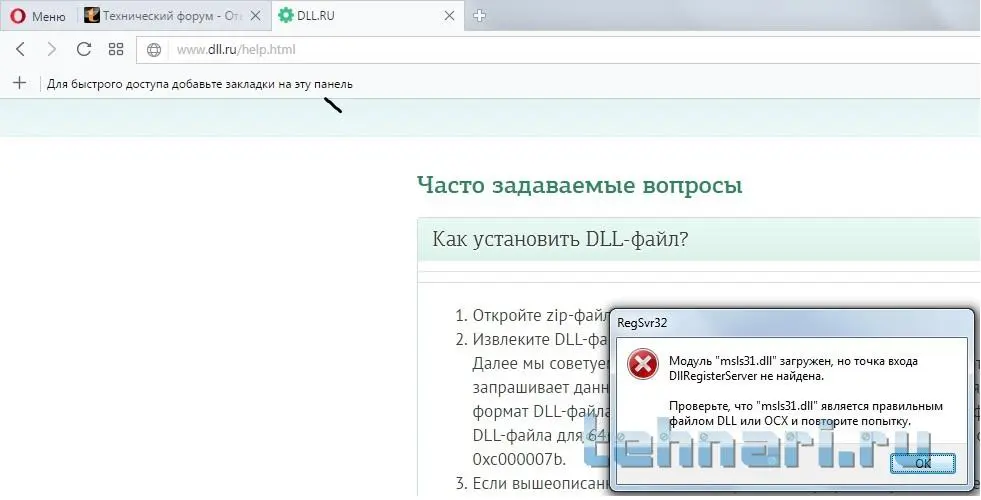

Здравствуйте.
Сообщение появляется после перезагрузки, если открыть меню пуск.
Так же пропали шрифты в строке поиска в меню пуск и мой компьютер.
Началось это проблема после выполения проверки диска.
Скачал, перезагрузил, не помогло. Сделал как указано в инструкции на сайте, выдало: Модуль "msls31.dll" загружен, но точка входа DllRegisterserver не найдена. Проверьте, что "msls31.dll" является правильным файлом DLL или ОСХ и повторите попытку.

Под свою систему качали7
Чем диск проверяли, какой программой или чекдиск?
Есть ещё такой фокус, как регистрация DLL в системе. Ссылки давать не буду, по ключу их найти несложно, описаны разные способы.
Под свою, для Win7 32 взял тот что сверху.
Проверял встроенной проверкой диска, проверялось долго, большую часть времени заняло "replacing invalid security id with default security id" если ничего не путаю.
Точка восстановления есть? Делайте откат.
Верхняя под 10ку, разрядность тоже влияет, 5 или 6 строка.
5 и 6, у меня Вин 7 64.
Точки восстановление к сожалению нет, т.к. почему-то очисткой диска не удаляются временные файлы обновлений виндоус, как итог нет места на диске C. Потому собственно и сделал проверку диска.
Сносите и ставьте систему по новой.

1. Жмёшь "Пуск"
2. В строке поиска набираешь "cmd" (без кавычек)
3. Зажимаешь одновременно Ctrl+Shift, не отпуская их, нажимаешь Enter. Должно появиться окно UAC. Нажимаешь "Да"
4. Вводишь следующую команду: regsvr32 /u msls31.dll. Это дерегистрация dll в системе. Жмёшь Enter.
5. Затем вводишь следующую команду: regsvr32 /i msls31.dll. Жмёшь Enter.
Всё.

Собственно я это всё и сделал в 3 посте
