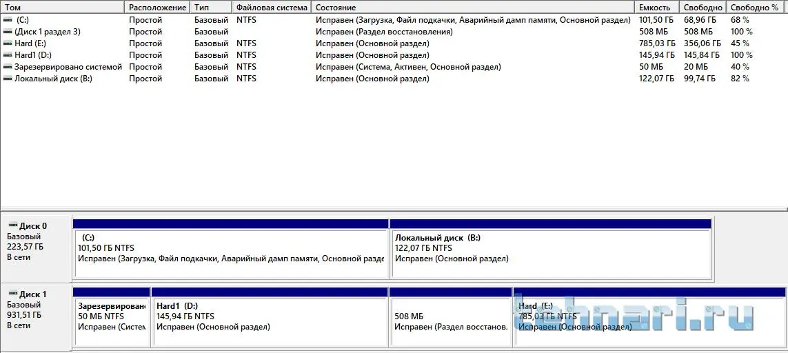

Всех приветствую. У меня такая проблема, биос не видит ссд в загрузочных устройствах. Но когда я открываю загрузочные устройства не заходя в биос, через горячую клавишу, ссд определяется и я могу успешно загрузится в операционную систему. В чем может быть проблема??

У меня была типа такой проблема, решил ее простым передергиванием сата кабеля проблемный мп - ссд с обеих сторон, попробуй.
Ни в коем случае не утверждаю, что это поможет, но это один из вариантов.
Перед данной операции пк обесточить.
решил ее простым передергиванием сата кабеля мп- проблемный ссд с обеих сторон, попробуй.
Уже пробовал, вообще ни в какую. Через горячую клавишу выбора загрузки видит, а в биосе ни в какую.
Проблема появилась со временем или после какого то действия или была с момента сборки пк?
Сата кабель менял?
Проблема появилась недавно. После установки винды, при включении пк у меня начало появляться меню выбора ОС, хотя установлена была всего лишь одна, а на жестком диске раздел с системой я форматировал. Ради интереса я тыкнул на вторую и началось восстановление. Ну и я рискнул перезагрузить пк, пока это самое восстановление не завершилось. После этого всё и началось, на жестком диске появился раздел "восстановление" и зачистить я его не могу. Еще на жестком диске в одном томе появилась папка Windows. Как то так.
Вот как всё выглядит сейчас.
    43.8 KB · Просмотры: 48
Советую установить ос по новой, но перед установкой ос потереть все системные разделы.
так же советую установить ос по новой, но перед установкой отключить жесткий диск.
