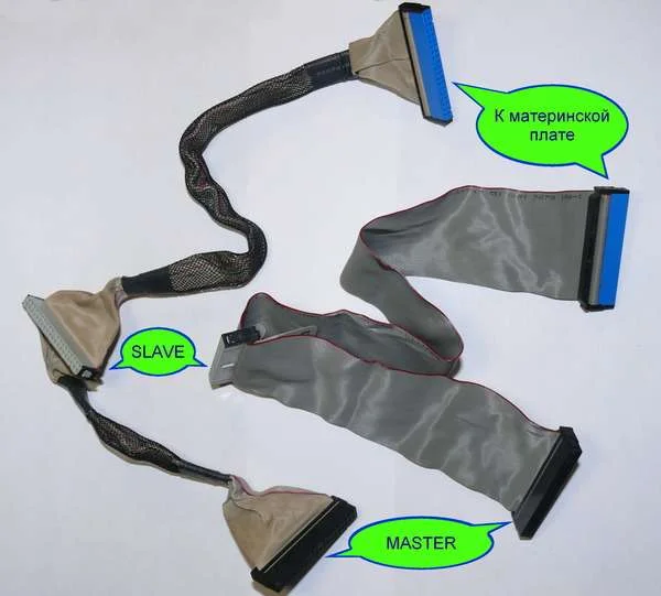

Здравствуйте! у меня вопрос. есть системник, в нем все работает кроме одного, не могу определить жесткий диск, когда конектю его одним шлейфом с СиДи, по отдельности все определяет нормально, но когда подключаю одим шлифом, не определяется жесткий, а иногда и СиДушник, подскажите пожалуйста что делать? не могу поставить ОС от этого ((( заранее благодарен. (у меня раз такое было, оказалось дело в матке, когда поменял все заработало, а тут уже все перепробывал и ничего ((( )
:tehnari_ru_117:

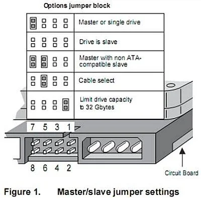

поменяй порядок джамперов - СД поставь как Слейв - Диск жесткий как мастер ...
Master - Основной;
Slave - Второстепенный;
Cable Select - Автоопределение.

Спасибо за ответы, но данная процедура была проведена не раз, шлейф тоже пробовал менять, и к сожалению безрезультатно :((
