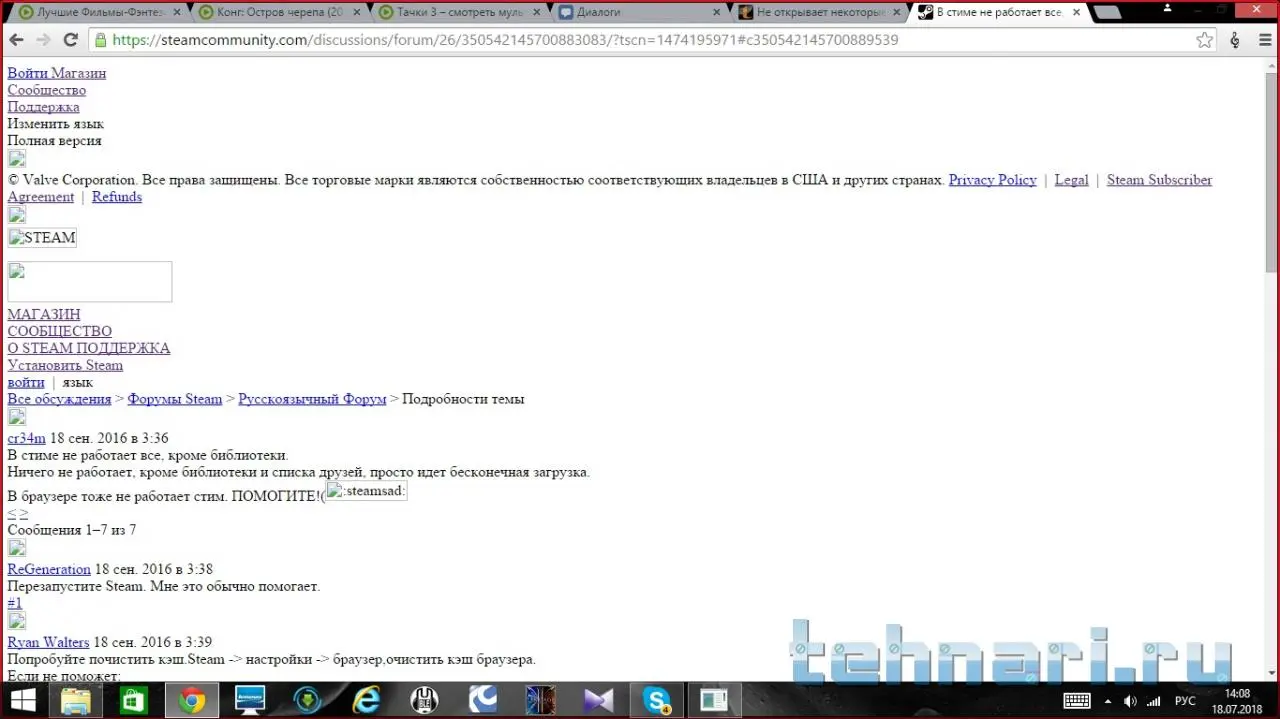

Не открывает некоторые сайты
проблема в том,что в программу Steam не могу зайти,не на сайт.
Лог Uvs.

Ничего не изменилось,вот скрин и лог uvs

Скачайте Farbar Recovery Scan Tool и сохраните на Рабочем столе.
Примечание: необходимо выбрать версию, совместимую с Вашей операционной системой. Если Вы не уверены, какая версия подойдет для Вашей системы, скачайте обе и попробуйте запустить. Только одна из них запустится на Вашей системе.
  1. Запустите программу двойным щелчком. Когда программа запустится, нажмите Yes для соглашения с предупреждением.
  2. Убедитесь, что под окном Optional Scan отмечены "List BCD", "Driver MD5" и "90 Days Files".
  3. Нажмите кнопку Scan.
  4. После окончания сканирования будет создан отчет (FRST.txt) в той же папке, откуда была запущена программа. Пожалуйста, прикрепите отчет в следующем сообщении.
  5. Если программа была запущена в первый раз, будет создан отчет (Addition.txt). Пожалуйста, прикрепите его в следующем сообщении.
