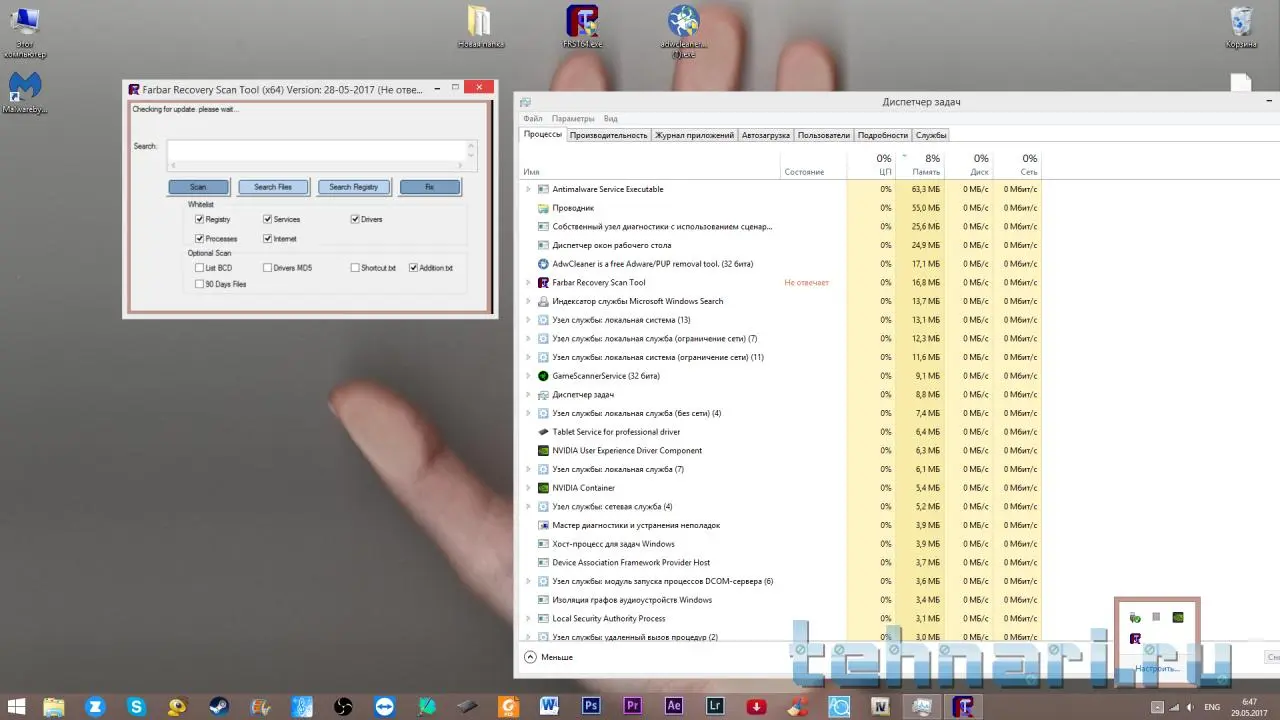

Обе программы невозможно запустить. Адвклинер запускается, но не появляется на раб. столе. В диспетчере задач процесс отображен. При повторной попытке пишет, что уже запущен. Адвклинер сразу в эффекте с (не отвечает). Всё на скриншоте.
    54.2 KB · Просмотры: 94
Точнее ФРСТ не отвечает. - *фикс*
пробуйте прибить процесс AdwCleaner, и затем уже запускать проверку в FRST
вопрос: выход в сеть через роутер?
Не хочет ни в какую. Вечный апдейт идет. Вместо курсора крутится колёсико и нажать в программе нельзя ни на что.
