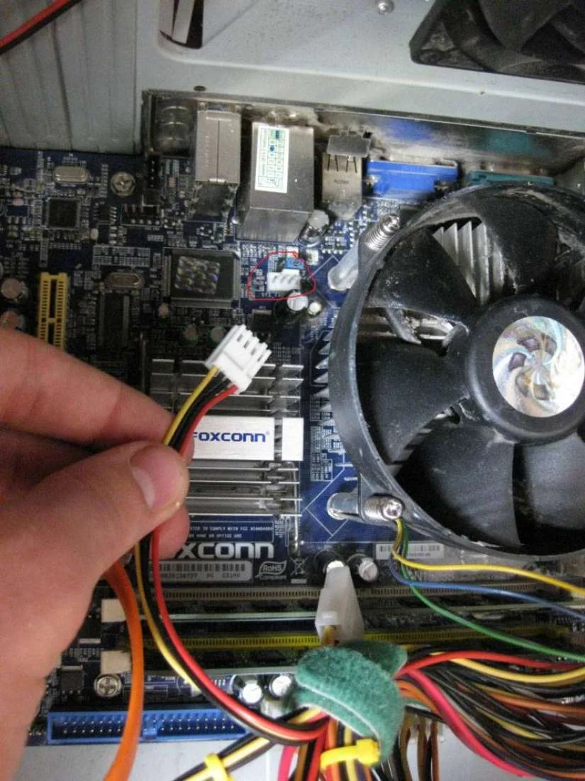

Почистил кулеры от пыли. Собрал, теперь не подается сигнал на монитор.
Материнская плата Foxconn N15235. Не знаю, что делать. Вроде все контакты подсоединил. Единственный кабель остался, но я не в курсе, что это за провод.

Это питающий провод вентилятора охлаждения.

этот провод идет от блока питания. вентилятор который для процессора у меня подключен к материнской плате, и он работает.
Видеокарта встроена. Все другие платы уже по передёргивал
Не может быть. Скорее всего, это провод питания корпусного вентилятора.
Какие-либо телодвижения при нажатии кнопки пуска есть? Спикер подаёт сигнал?
Это питающий провод для FDD, на данный момент он практически не применяется.
Не обращайте внимания на этот провод, он использовался для подачи питания на флоппи-дисковод. На современных системах эти устройства уже не ставятся, так что подключать провод никуда не нужно.

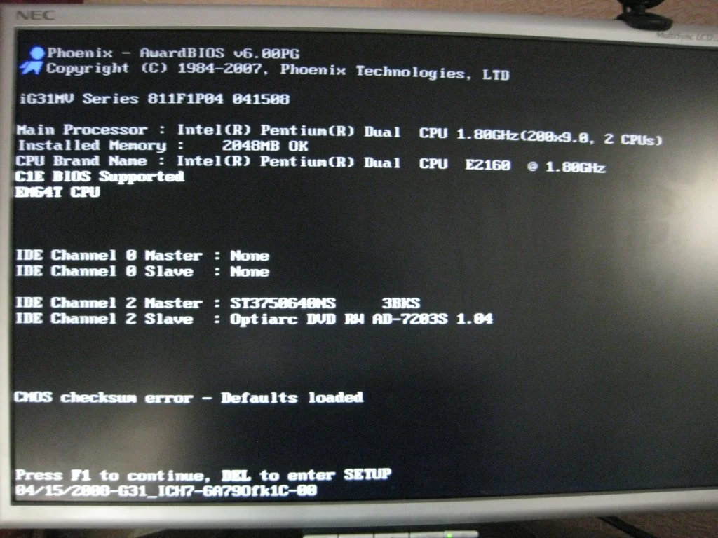

AlexZir вытащил одну плату памяти. Монитор заработал. Пишет вот такю гадость
Дальше загрузка не идет
Лёша, а у ТС и так только встроенное видео.
Нажмите F1 и загрузка продолжится. Потом настройте дату и время в БИОС.

Нажмите Del, войдите в BIOS и загрузите оптимальную конфигурацию. Потом на вкладке интегрированного железа отключите настройку "Требовать нажатия F1 при ошибке". Естественно, все названия пунктов там по-буржуински написаны, но, думаю, даже школьный уровень английского вполне вам поможет разобраться, что к чему.
