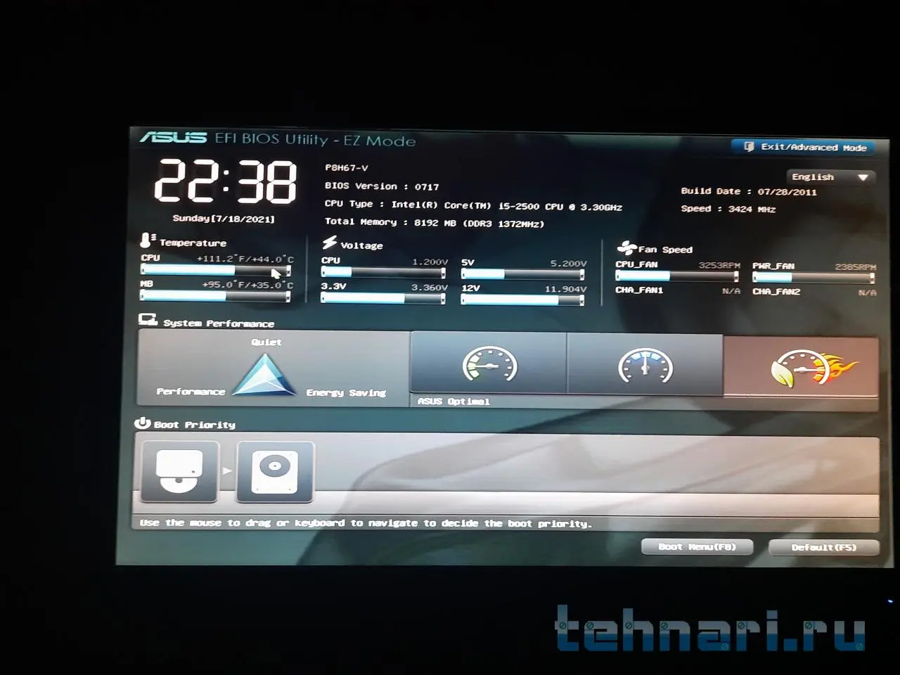

Недавно при включении увидел биос. Лично мне в глаза бросается температура CPU так как я не включал комп 2 дня. Прикрепил фотку
Я в компах ну совсем не соображаю а эти перезагрузки не дают нормально пользоваться машиной, в самый не подходящий момент ЭТО случается. Помогите плиз

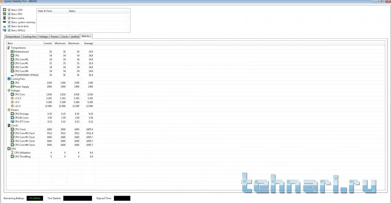

Термопасту давно менял? В AIDA64 сделай тест стабильности, нужен скрин до запуска теста и во время теста. Тестирование компонентов системы - Компьютерный форум Какой кулер установлен на процессор? Во время работы потрогай его, рука терпит? Кулер не шатается? Покажи s.m.a.r.t. жесткого диска. По адресу: C:\Windows\Minidump запакуй все дампы в архив и выложи в тему.

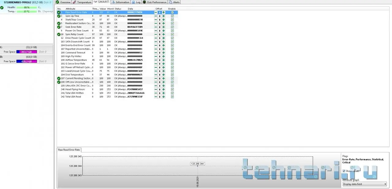

Пасту менял месяц назад. Кулер silence cooler master cm 12v. Не шатается дует прохладным воздухом. Скрины смарт и прочие приложил

Вытащи планки памяти, ластиком зачисти контакты о обеих сторон. Прогони тест памяти программой victoria с загрузочного носителя по одной планке в 3-4 прохода. Ошибки самые разные, может говорить о некачественном блоке питания. Скрины очень мелкие, разглядеть информацию на них не могу. Обновления ОС все установлены?
Скрины "такие" потому что я не могу их в полный размер закинуть и пришлось их уменьшить. И ссылки я не могу кинуть так как новичок. Обнову ток что установил. Завтра попробую твой совет. Скрины прикрепил нормальные

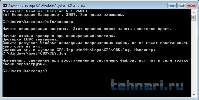

По 187 атрибуту смарта диск себя плохо чувствует, 2177 сектров кандидаты на переназначение. Диск нужно лечить, victoria с загрузочного носителя в помощь. Нужно прогнать Remap. Инструкцию смотри на оф. сайте. После этого нужно проверить целостность ОС. В командной строке запущенной от имени Администратора ввести команду sfc /scannow и нажать энтер, о результатах отписаться.
scannow сделал. С флешки пока что ничего не пробовал запустить так как флешки нет. Викторией проверил два раза , один раз test, второй раз verify, картинки прикрепил.

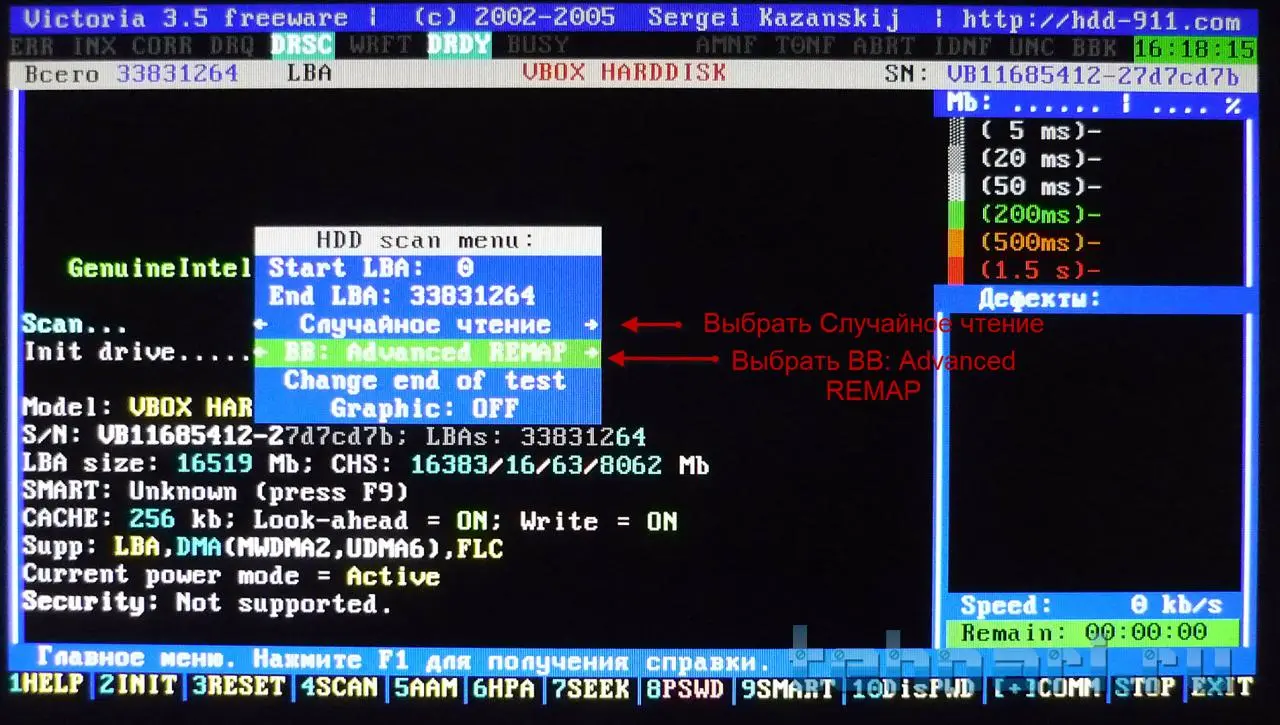

Что-то подобное и следовало ожидать. ОС какая? лицензия? С диском проблемы, если remap не поможет, то диск нужно будет менять. Нужно загрузиться с загрузочного носителя victoria, выбрать диск (необходимо нажать клавишу P. Появится меню с названиями каналов. Выбор производится клавишами управления курсором «вверх» и «вниз». При перемещении курсора, в реальном времени отображается индикация (лампочки), что позволяет судить о готовности HDD. У исправного винчестера всегда будут гореть 2 лампочки: DRSCи DRDY (у некоторых может еще и INX). В регистрах ошибок может быть зажжена красная лампочка AMNF, а остальные должны быть погашены.) https://ihdd.ru/victoria-doc-ru#advrem (Для того, чтобы протестировать поверхность винчестера, нажмите клавишу F4 «Scan». При этом на экране появится менюшка, назначение пунктов которой понятно из выводимого в ней текста. При желании можно нажать F1 для получения справки.) Выбрать "Случайное чтение", спуститься на пункт ниже и выбрать Advanced Remap.
