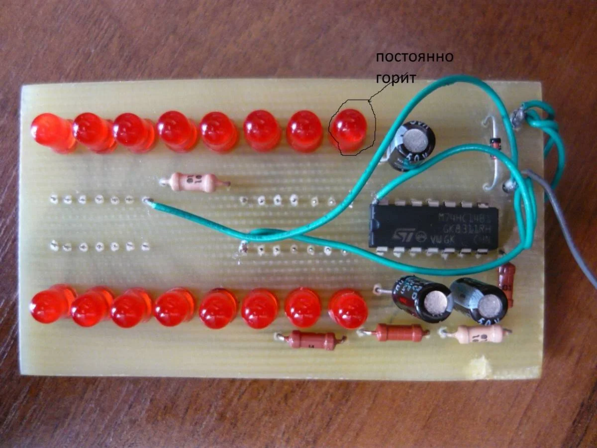

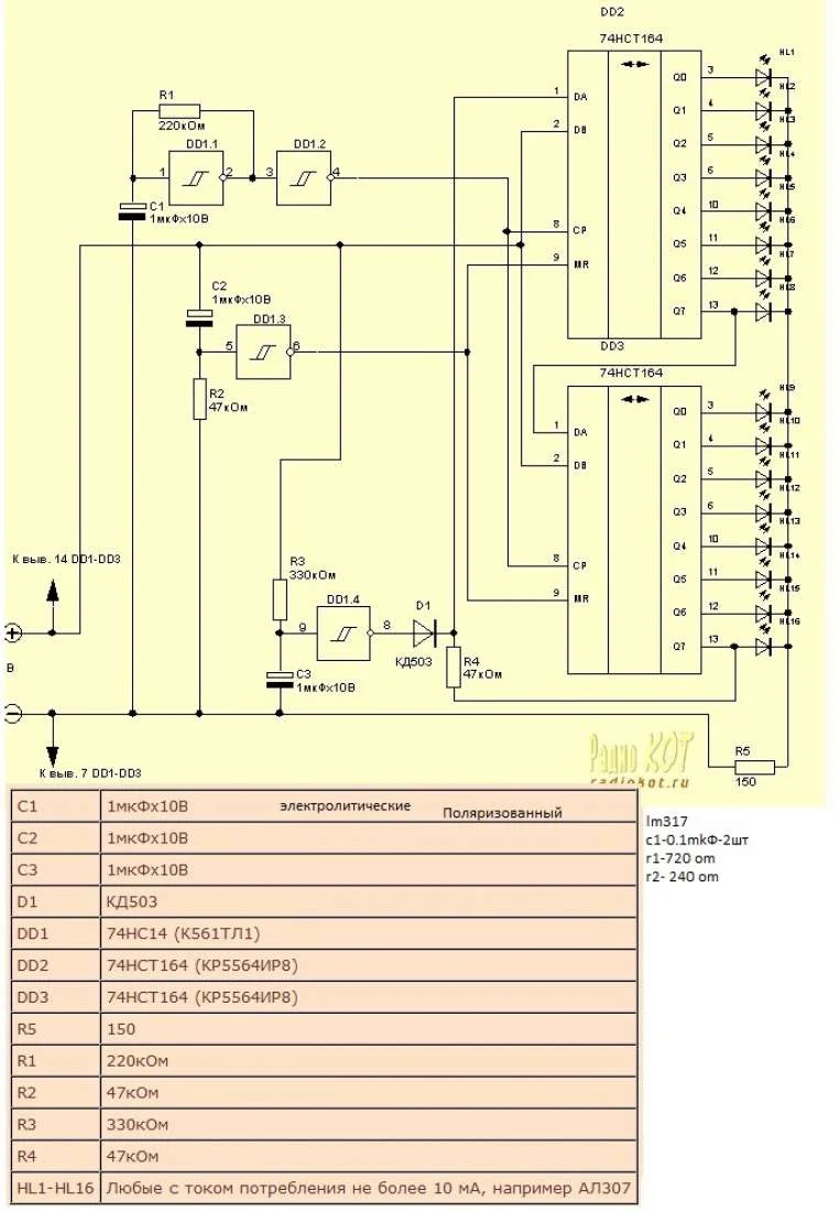

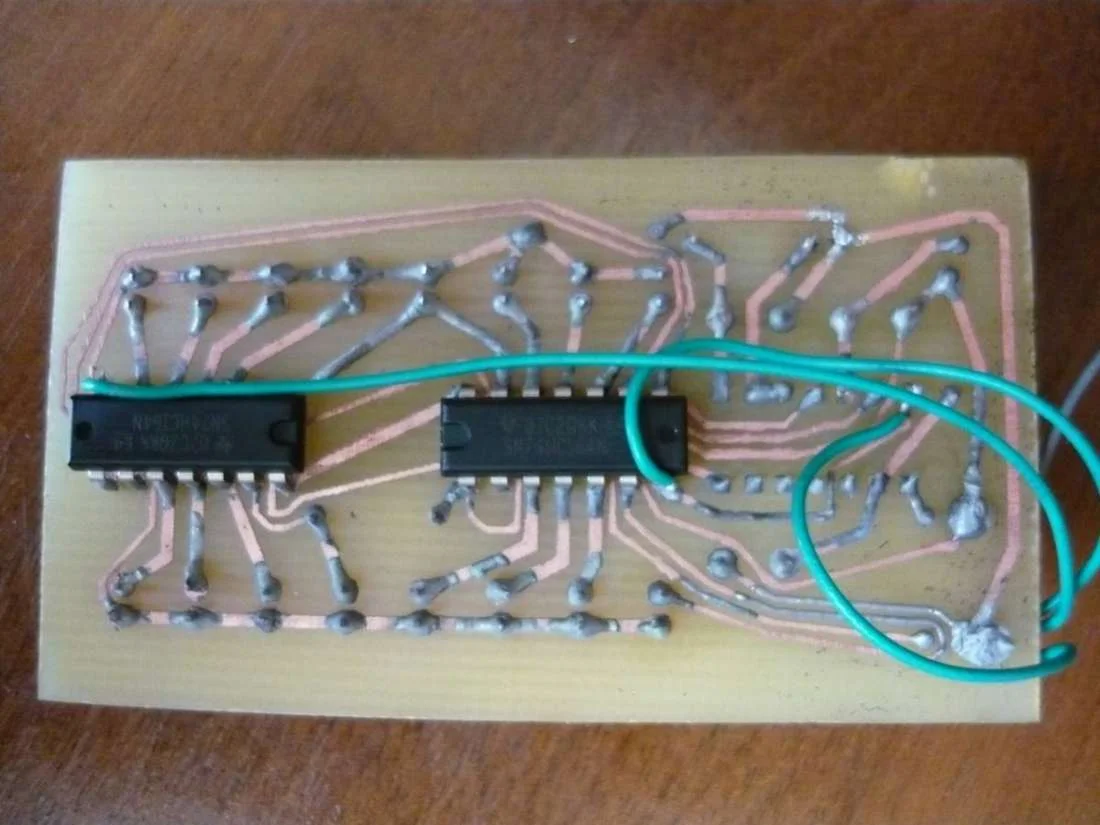

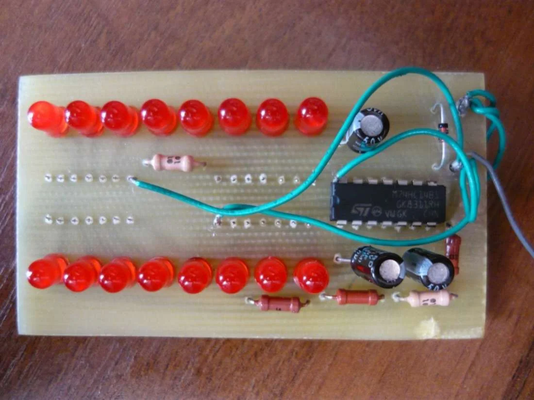

собрал вот такую мигалку но она живет своей жизнью,кто может обьясните в чем дело???постоянно горит один диод,после спустя 1 мин начинаеться их движение,и прикаждом включении разное,а может и вообще не начаться(

Схема с радиокота? Почему бы там не спросить у ее автора, чего ему не делалось бегущие огни на счетчиках и дешифраторах? Нафига ему регистры понадобилось мучить?

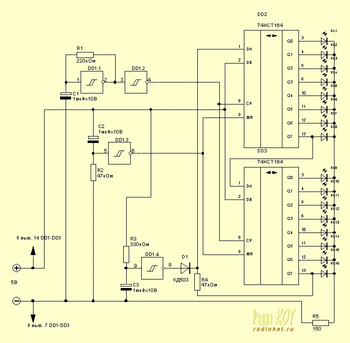

Пока могу сказать, что время "размышления" схемы при включении определяется конденсатором C2, висящем на цепях сброса регистров. Конденсаторов по питанию не вижу на схеме, не вижу подтягивающих резисторов на тактовых входах регистров. Вообще не вижу, что эта схема должна делать, бегать одиночным огоньком или рисовать бегущую строку?

Схема на первый взгляд рабочая, а печатку от куда брал ? ... :)

Вообще, собирая схемы с "радиокота", нужно быть предельно осторожным и морально готовить себя к провалу, чтобы разочарование не было слишком сильным.
Конденсаторы по питанию где? Почему один резистор на 16 светодиодов? Чему равен ток через светодиоды при сопротивлении резистора 150 Ом? Для микросхем серии 74H это нормальный ток? Для нормальный ток для обычных светодиодов?
И уверен что правильно развел ? Схема вообще не дышит или чё ? ... :)
В цепях питания ни электролитических конденсаторов, ни керамических. От полутора десятков светодиодов там такая свистопляска на линиях питания - мама не горюй! Триггеры Шмитта чего только не вытворяют, ловя импульсы из цепей питания и регистры без подтяжки входов к источнику питания с ума сходят.

Первым делом конденсаторы поставить, припаять прямо к дорожкам печатной платы. Хотя бы один электролитический на 100 мкФ там, где провода питания к плате подключены и по одному керамическому конденсатору 0,01-0,1 мкФ на каждую микросхему, прямо к ножкам 7 и 14. Резистор 10 кОм между ножками 8 микросхем DD2, DD3 и плюсом питания.
Сделаете это, тогда можно будет дальше думать, что да как, а пока непонятно, то ли косяк в схеме, то ли с питанием непорядок.

7805 для этой схемы нормально. Поставьте блокирующие конденсаторы, а там видно будет.
Вместо резистора 150 Ом поставьте пока резистор сопротивлением хотя бы 330 Ом, иначе пожжете регистры и светодиоды. 30 миллиампер, это офигенный ток для обычных светодиодов и для указанных на схеме микросхем. Потом, когда схема будет налажена, желательно поставить по отдельному резистору 470 Ом на каждый светодиод.
