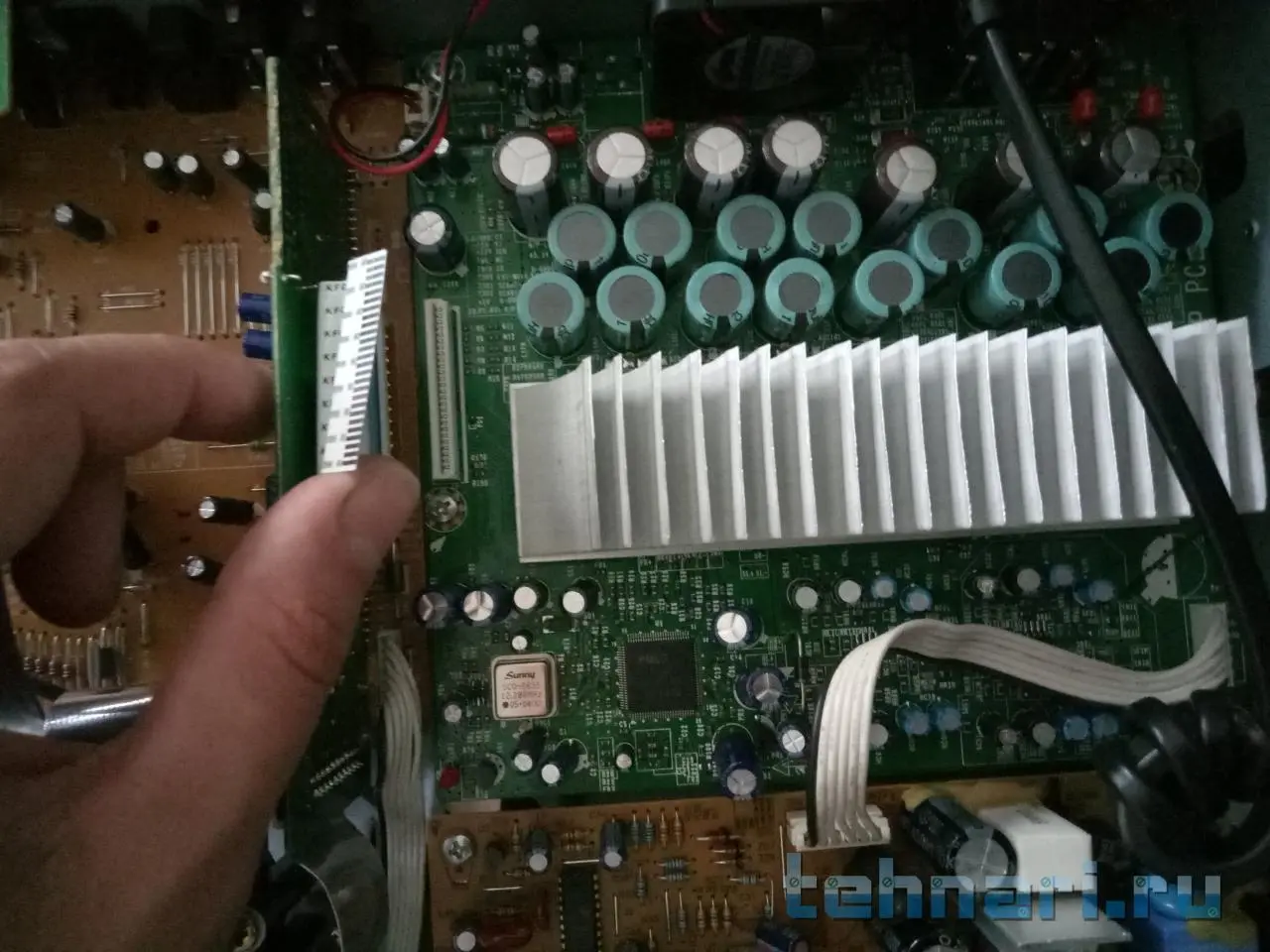

Не работает DVD - проигрыватель SAMSUNG
Модель HT - DS400
При включении питания пишет PROTECTION.
Если открыть крышку и откинуть шлейф, то надпись PROTECTION не появляется, можно переключать режимы плеера, открывается/закрывается дисковод, слышно как раскручивается диск, но при этом нет воспроизведения звука, так же в режиме радио нет звука, даже не слышно помех.
P.S. уже отдал 1 килорубль на ремонт, но ничего не изменилось.
    75.6 KB · Просмотры: 202

Николай, что за бред? В аппарате УНЧ накрылся, сработала защита, а ты тут какую-то ахинею несёшь.
Толковому мастеру отнеси, починит.
Одному уже отнес... хотя до этого чинил мне пару телефонов (миниюсб менял), а такое ощущение, что ничего и не делал, пока я сам крышку не открыл и не увидел вытащенный шлейф.
Почему ахинею? Какое отношение имеет контроллер (именно в нем реализована защита) к дохлому УНЧ?
Если бы это был Сони, я бы еще поверил в дохлый УНЧ (там уже давно всё по цифре гоняют), а тут...
Попробуйте снять ИМС УМ НЧ, сразу всё станет ясно.
P.s. Извините за неоправданное подозрение, но так чаще всего и бывает.
Недавно похожий аппарат был в мастерской. Очень гнусный дефект.
Дохера несколько конденсаторов в блоке питания и на главной плате имели заниженную емкость и увеличенное ESR при полном отсутствии внешних признаков беременности дефекта. Конденсаторы от 100 до 470 мкф, все имели отклонение емкости в минус от 10% и больше, ESR от 1 Ом и выше. Ненавижу самсунг :fase:
