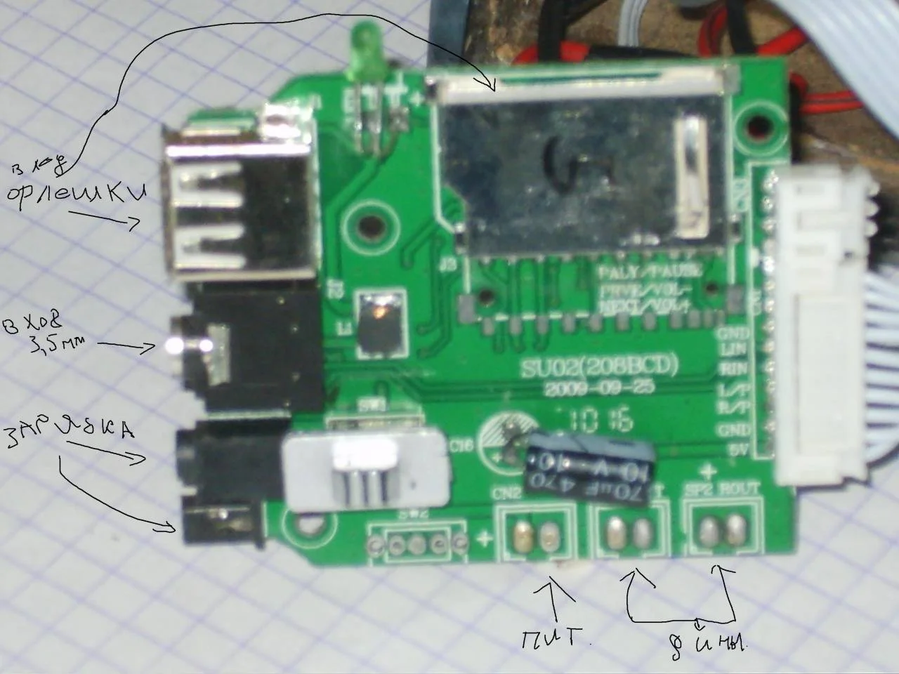

Не работает флешка в Mobile Speaker SU-02
Есть вот такая вот схема от колонок для мобилы в эти колонки ставится провод для телефона и флешка но когда ставиш флеху он играет очень тихо и ничё не понятно:tehnari_ru_281: из за чего это может быть подскажите. Я посмотрел вроде ни чё ни коротит и все детали на месте. А с проводом все робит норм

тут то все может в поряде быть,надо смотреть усилок.....
у них же явно больше 1 платы!!!!!кидай фото всех плат с обоих сторон!!!!
если не сложно обьясни куда поцепляется питание и динамики......и куда идет шлейф который на 10 контактов?????
у меня на СУ-16 почти так же было.........
А как исправил????

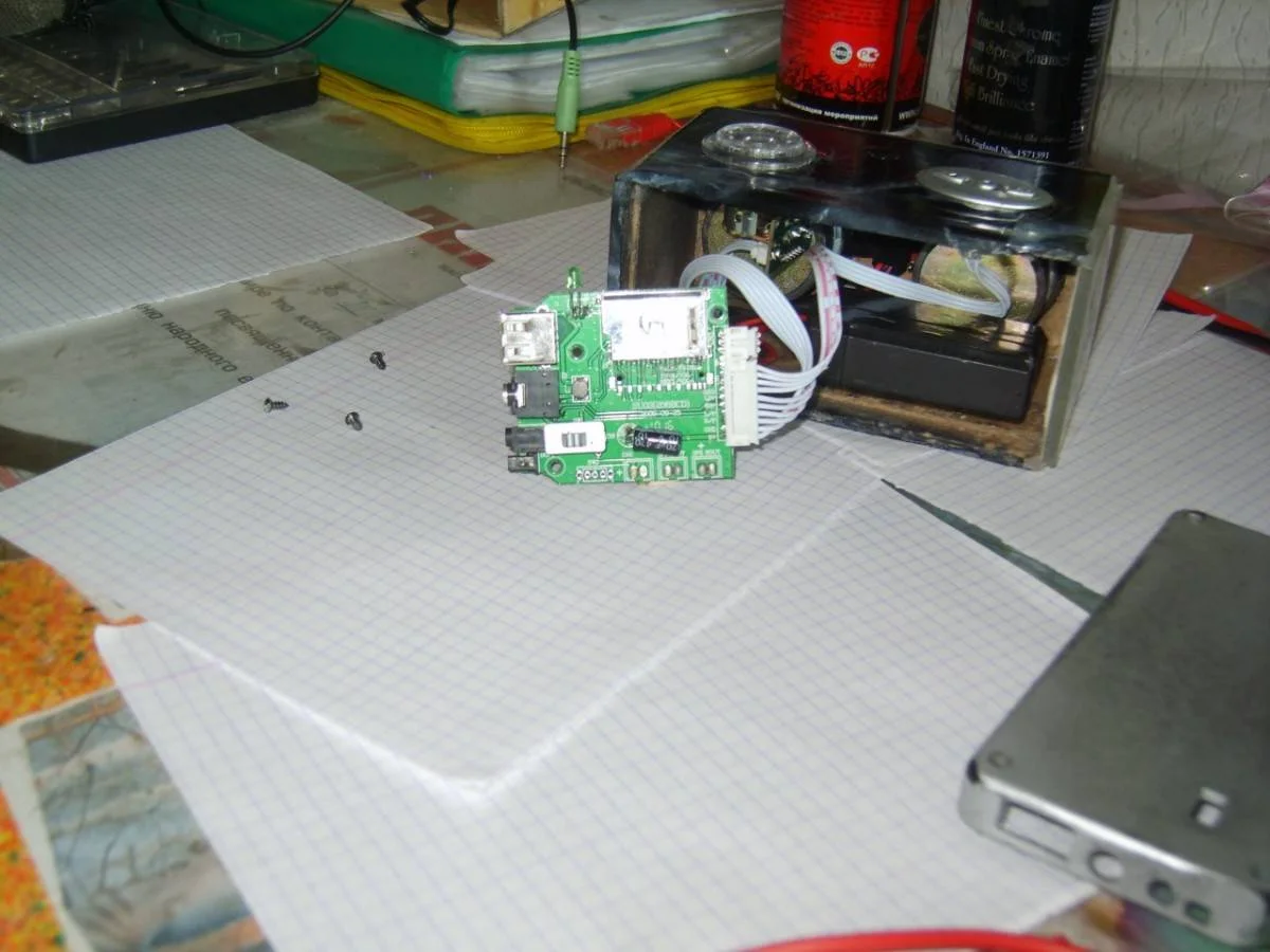

    173 KB · Просмотры: 2,216
вот фото с другой стороны

вот по дальше=)

Плата всего одна. А зачем усь смотреть с проводом же всё играет хорошо
а у меня вопрос что это за хрень похожа на кондер но без каких лбо инициалов
    97.3 KB · Просмотры: 2,347
а из за него может не работать usb вход ?????
то что ты написал усилки-это вовсе не усилители!!!!это микросхемы фильтры звука!!!купи себе новые!!!!если хочешь марки SU то бери SU-16,у меня самого такие))))в твоих походу накрылся микропроцессор который считывает файлы с флэшек.......а чуть не забыл проверял SD карту????и музыка на флэхе какого формата????
если что не так извеняй......
впринципе да!!!!он создает частоту на которой работают колонки!!!!!я на своих су-16 его палил,но он совсем другое выдал.....не было звука......
формата МР3 и другие форматы пробовал, флеху проверял и ставил дуригие нихрена не робит=( значит хона пришла =(
микросхемы типа CECL2009, оригинально-китайский "мостовой" усилитель по параметрам развивает мощность 2.5W на нагрузке 4 Ом.
найди старые не нужные часы цифровые с дисплеем,разбери их и спаяй от туда кварцовый резонатор,замени его на своих колонках он обозначен TY потом отпишись.......
а ты пробовал поставить зарядку и включить их??????проверить работу на зарядке????
это китайцы пишут!на самом деле это фильтр звука!!!!
