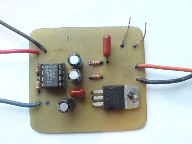

Не работает ФНЧ с ТДА7050
  • Автор темы Автор темы TSKos
Качество звучания будет лучше, по сети в машине прет столько гадости !... :)
Тогда в базу силовому транзистору просится электролит на пару тыщ мкФ. Логично?(с)
mettrofan Выходное напряжение в нормальном режиме, равно напряжению стабилитрона, минус падение на К-Э переходе регулирующего транзистора.
Речь идет о предварительном усилителе, который не будет работать на
полную мощность, зачем Пару тыщ мкФ. Речь идет о замене TDA7050
на TDA2822 ... :)
Кстати если TDA2822 работает как предварительный сумматор, то
и 12В ей незачем, достаточно 7-9В ... :)
достаточно 7-9В
во во! и я тоже об этом. тем более при повышенном питании(выше 10В), она начинает греться, хоть и не значительно, но зачем нам это надо? только тратить лишнюю энергию на нагрев.

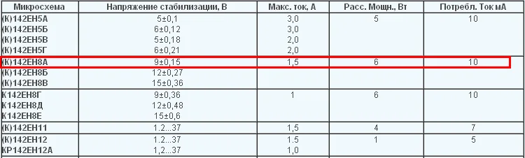

а не проше кренку поставить токо на 9 вольт такие вроде есть?
думаю это то что надо? К142ЕН8А
    16.5 KB · Просмотры: 862
