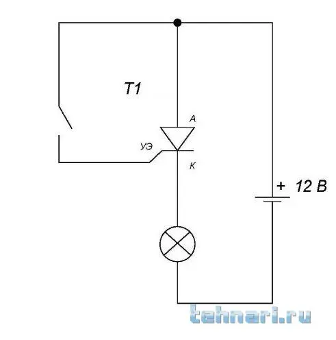

А как проверить тиристор? Я просто не знаю. В интернете все проверяют на советском теристоре, а как на импортном я не знаю.
Т-с-с-с! Только между нами!
У наших и импортных тиристоров три вывода: анод, катод и управляющий электрод.
И функции, и методы проверки у них одинаковы.
Только расположение выводов иногда может не совпадать, в этом случае набираете в поисковой строке что-то вроде "bt149d datasheet" и получаете табличку, где эти выводы подписаны. К сожалению, обычно на буржуйском языке, но разобраться можно.
Спасибо))) Я щас поверю и напишу если что.

На 2-х теристорах анод и катод прозваниваются...
