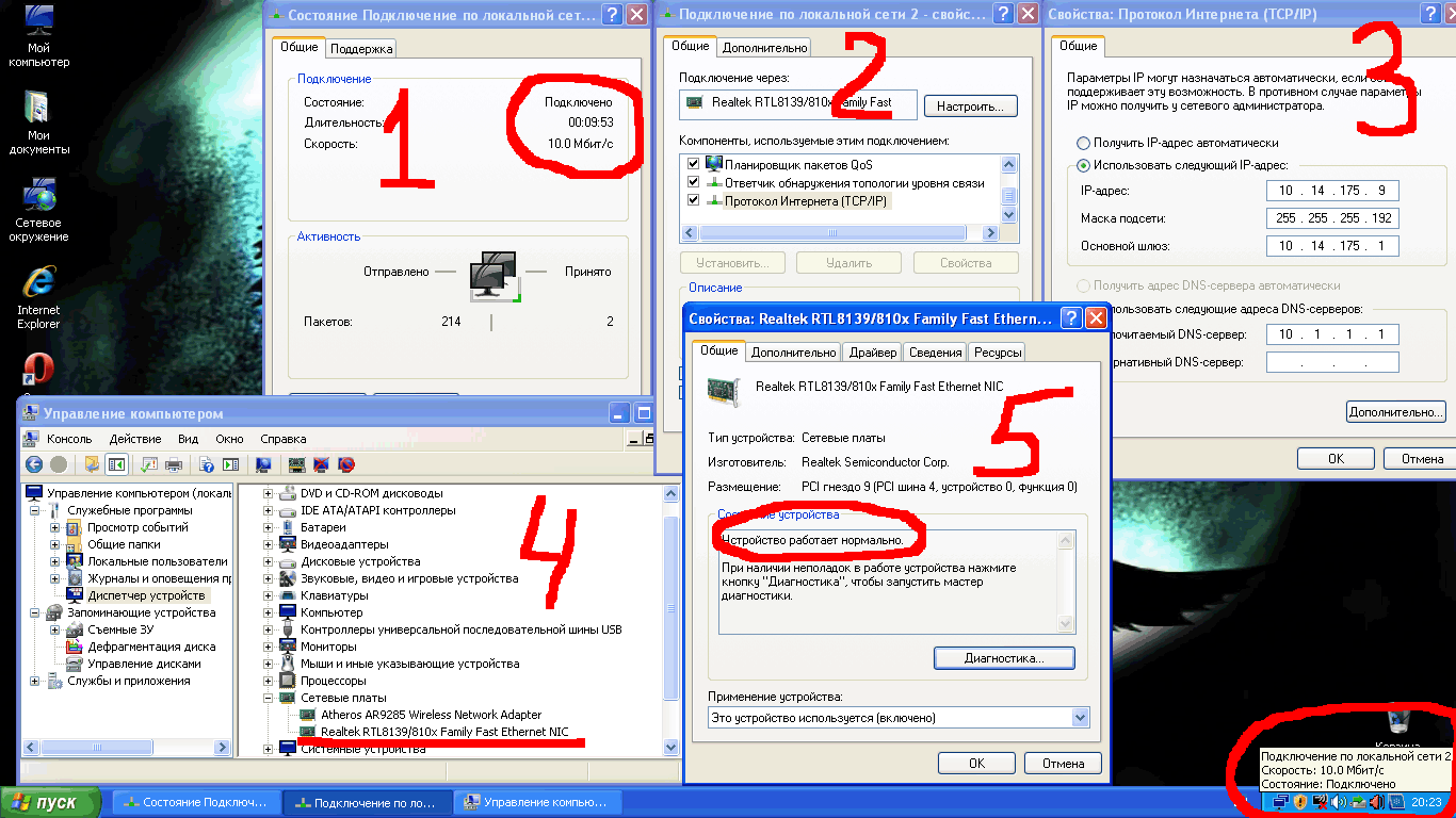

Не работает интернет на ноутбуке SAMSUNG R 517
Подключаю интерен через TCP/IP, ввожу настройки, пишет что соединение подключено, скорость 100.0 Мбит/с.... а интернета нет, что делать?
    132.4 KB · Просмотры: 743
В свойствах протокола TCP/IP (скриншот N3) поставьте все настройки в автомат.
пробовал, не помагает! С такими точно настройками у меня подключен нет к ноуту Samsung R25 и все работает!
Не может такого быть!
Где Вы откапали DNS-сервер с IP: 10.1.1.1?
Поставьте хотя бы его раельный, например Ростелекомовский: 213.177.97.201
P.s. а бук, случаем, не по Wi-Fi к и-нет подключается? ;)
Скриншот настроек сети бука в студию...

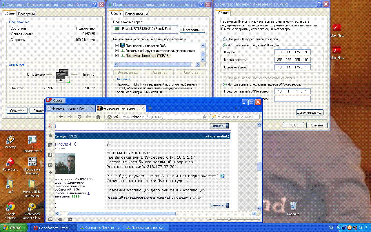

Нет, не по Wi - Fi. Я сейчас сижу в нете за ноутом самсунг r25 и общаюсь с Вами с више перечисленными настройками. Мне их дал интернет провайдер еще 3 года назад. На самсунг R 517 нет не хочет работать. Вот скриншоты с самсунг R 25.

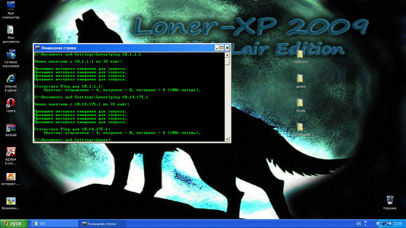

Вот что получилось
    173.6 KB · Просмотры: 127
Пинги до маршрутизатора не проходят :(
Что скажете про привязку? (Я только что дополнил указанную выше тему. Теперь там полная инструкция в самом её конце.)
