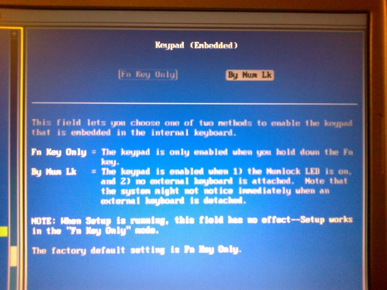

Не работает кнопка Fn
ноутбук Dell D610, в досе дигностической прогой тестировал ноут, все клавиши работают, не работает Fn..... если и возможно ли разобрать клаву и найти неисправность или откуда копать?
Клавиша Fn не имеет собственного кода и работает только в сочетании с другими клавишами. Какой прогой-то проверяли работоспособность клавы? И почему возникла такая необходимость? Драйвера все установлены?
"Правильная" программа проверки клавы не коды обрабатывает, а прерывание int9. А уж оно то точно должно возвращать код нажатой клавиши.
Можно на С++ написать свою простенькую программу проверки.

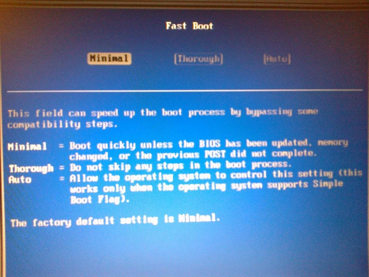

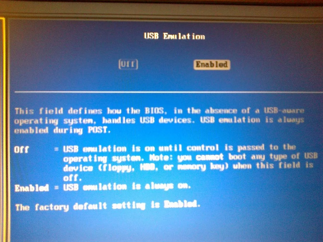

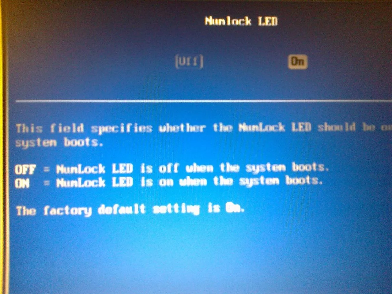

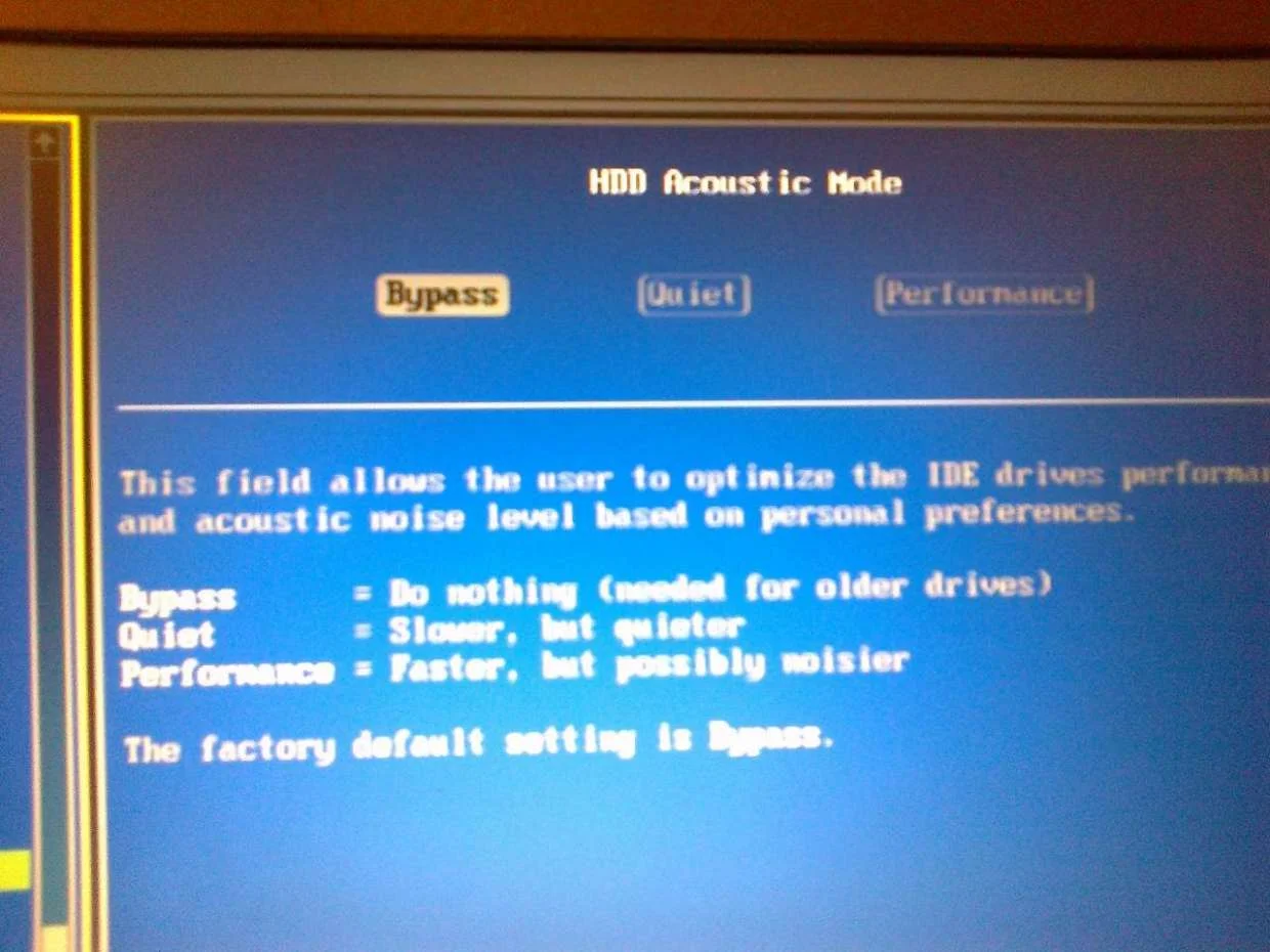

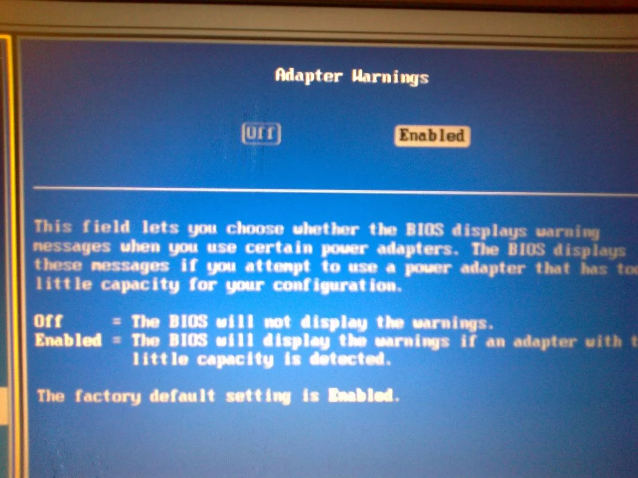

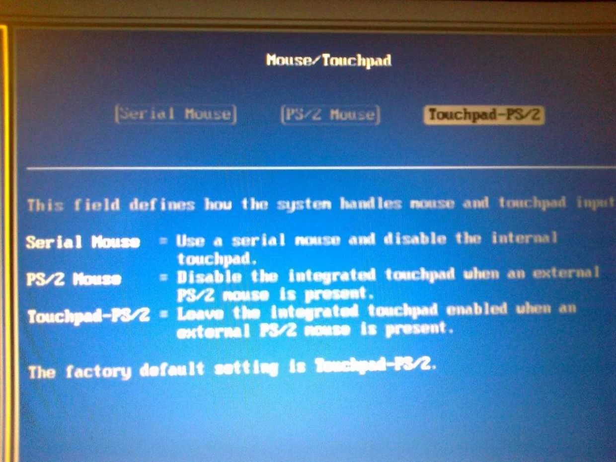

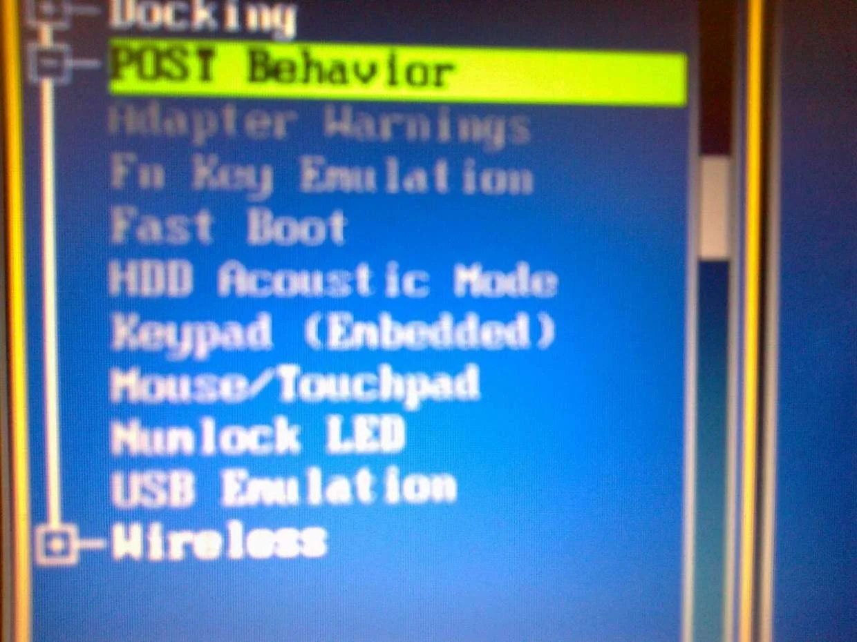

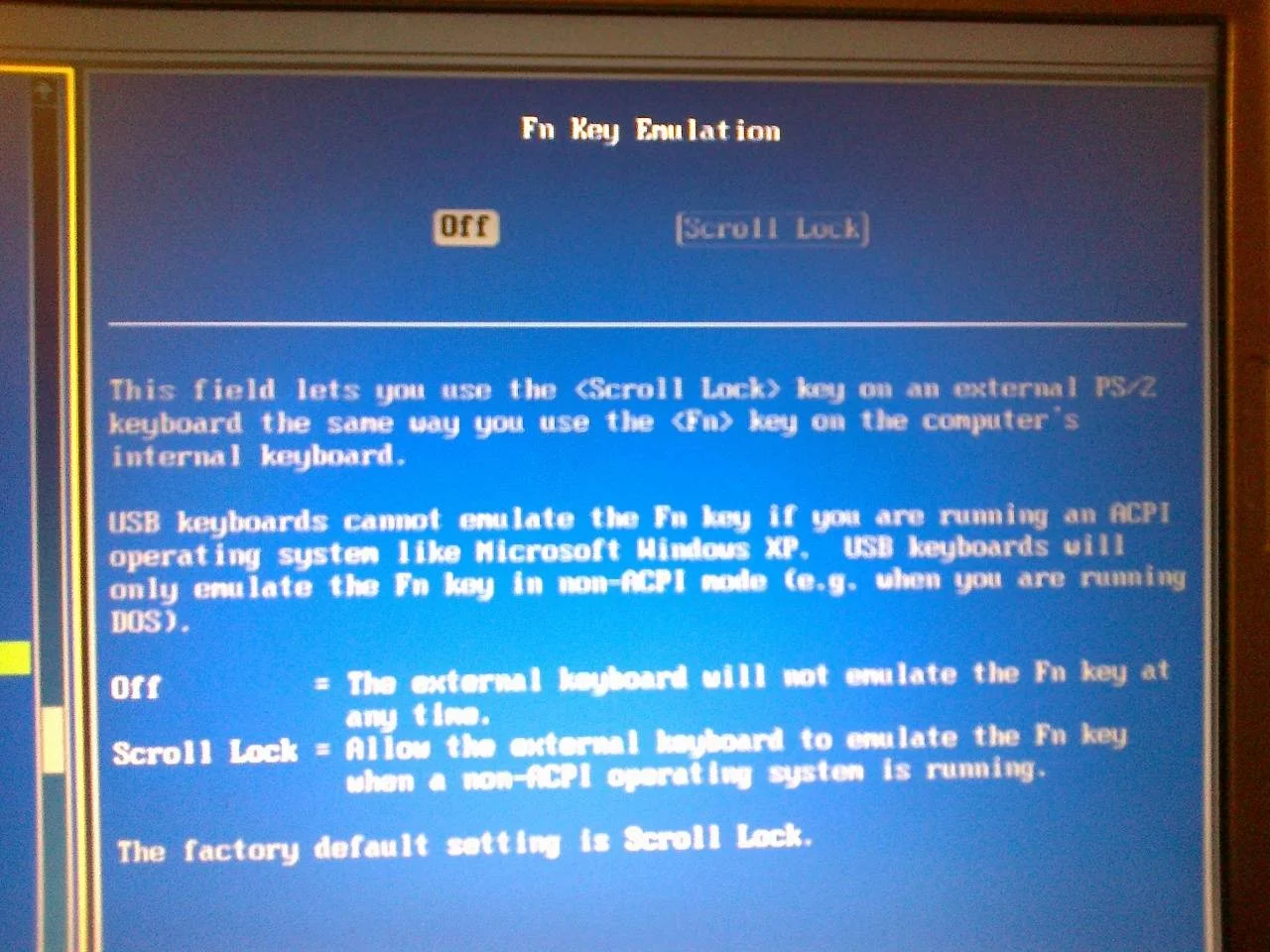

всё установлено, программа скачана с сайта, она предлагается там в двух вариантах по винду и в iso файле для диагностики под дос.... но вот не работает только Fn что может и как решить проблему не пойму.... есть правда в биосе упоминание про Fn но пробывал, не получилось, может из за того что в англицком не силён, но там что то про эмуляцию на выносной клаве ....
dell.com/support/drivers/ru/ru/rudhs1/Product/latitude-d610 отсюда всё взято
может кто подскажет по биосу там упоминание Fn
