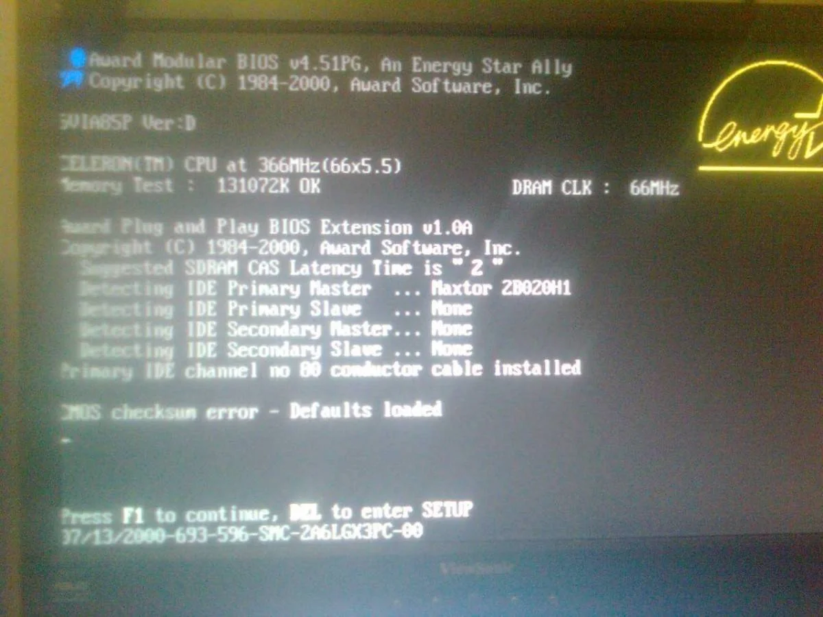

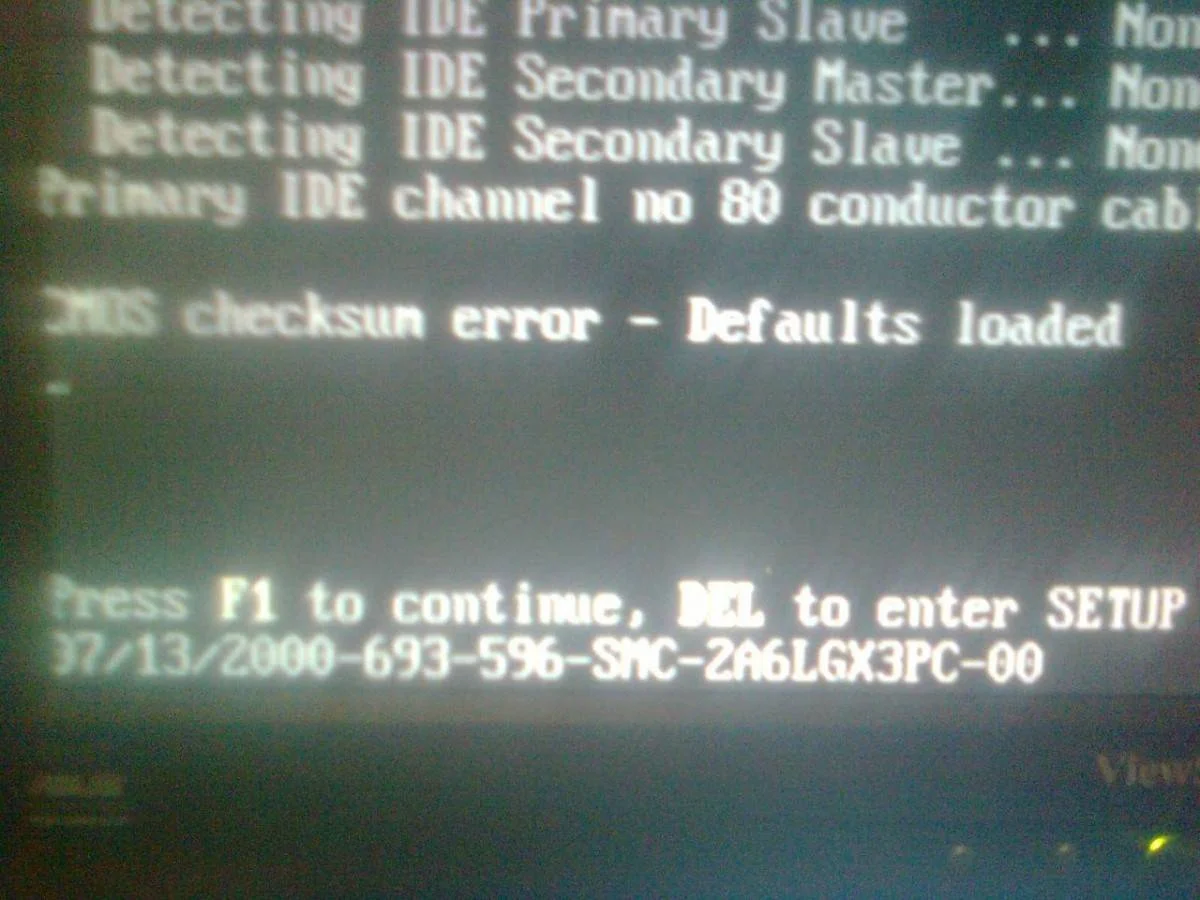

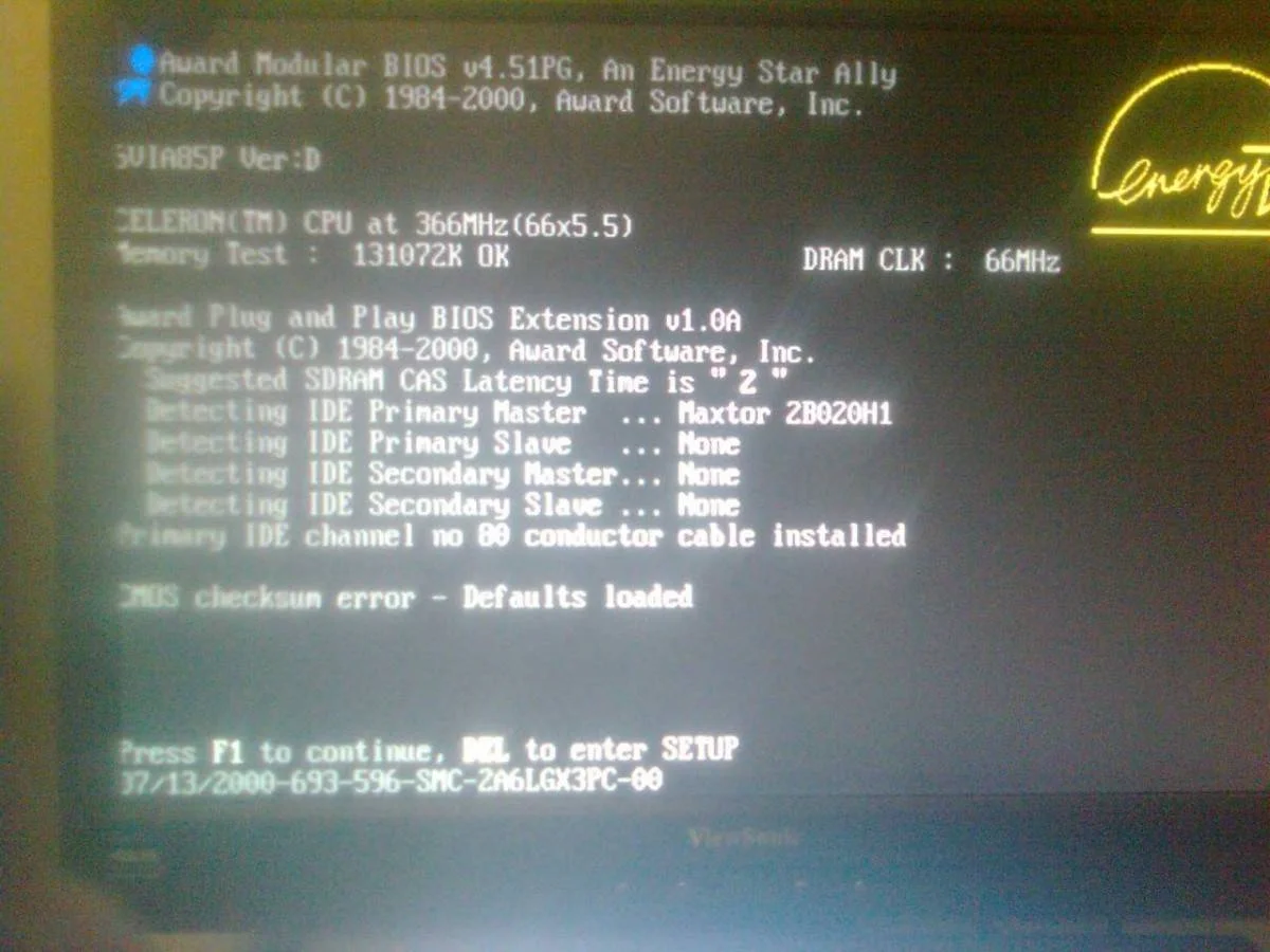

Привет фрумчани. У мнея имеется материнка очень древняя Intel celeron.Вот такой вопрос она запускается подключаю её к монитору он прогружает её а потосм выдает ошибку: CMOS checksum error - Defaults loaded. Как её исправить ????

БаРатейку поменяй...
Менял не помогло=(
А зайти и сохранить параметры не пробовали?
Извиняюсь за глупый вопрос...

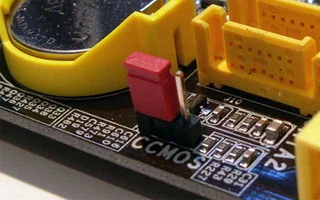

P.S. Проверьте, на месте ли перемычка, на некоторых мамах со снятой перемычкой батарейка просто не работает, заодно проверьте контакты в разъеме.
    16.7 KB · Просмотры: 93
Зайдите в Биос, установите дату, время, приоритеты загрузки и выйдите с сохранением.
Дело в том что она не видит мою клаву и я ничё не могу зделать=(
На клаве вначале загораются лампочки все разом, а потом гаснут.
клаву видит, просто возможно кнопки ф1-ф12 отключаемы или клава юсб
Не клава работает проверял на своём компе=)
