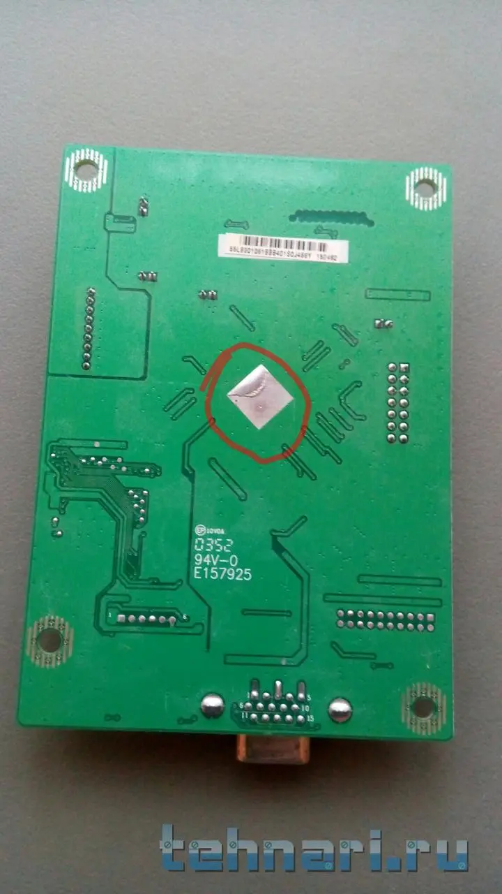

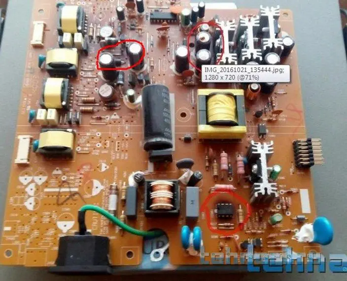

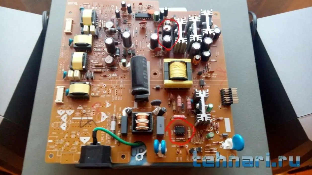

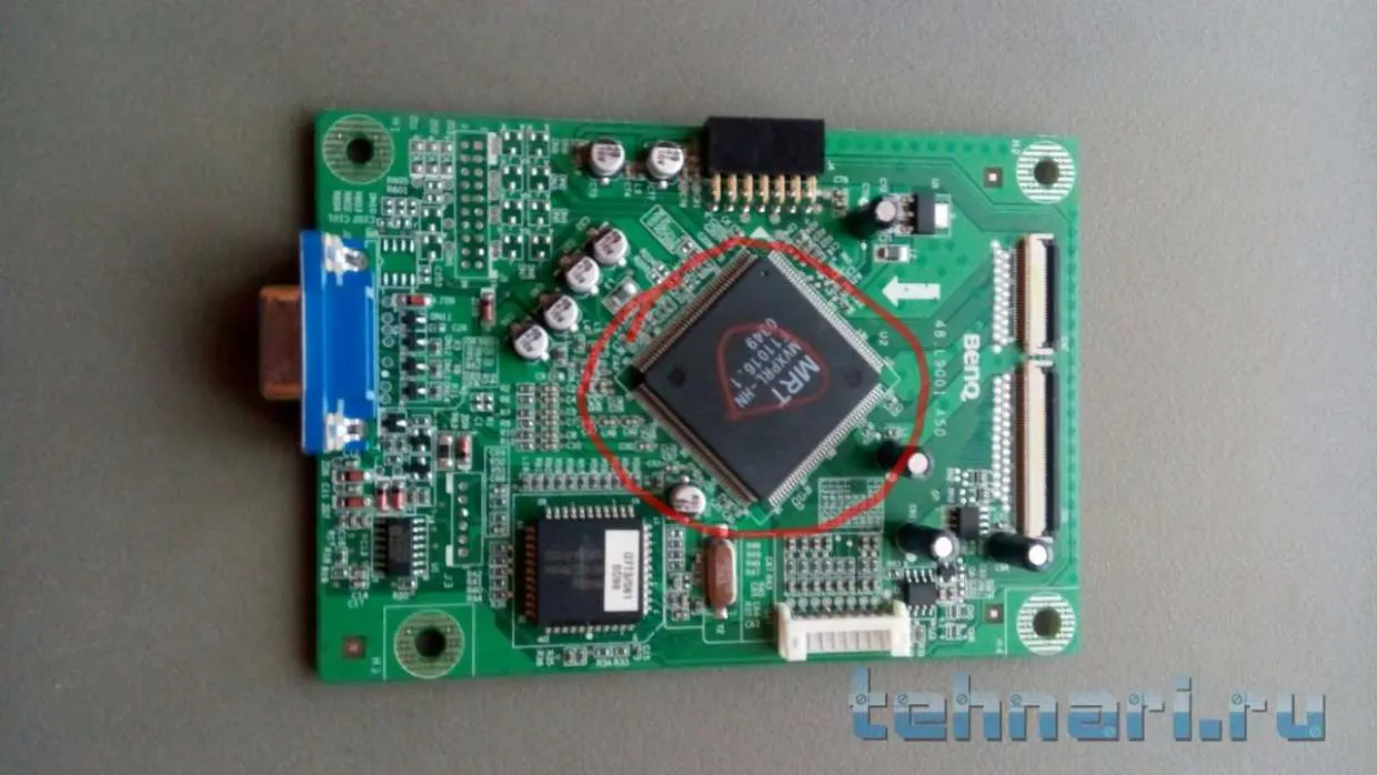

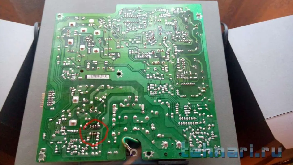

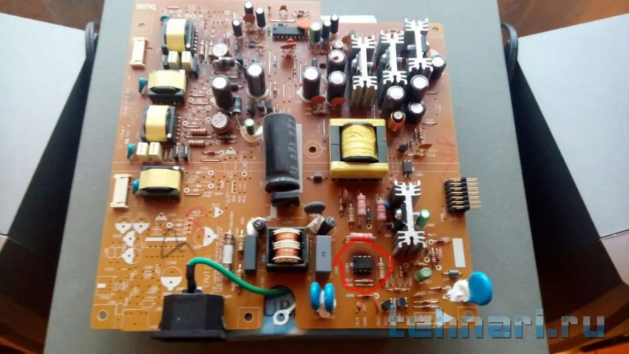

Перестал включаться монитор. Разобрал и обнаружил такую картину на микросхеме.
Отметил красным места подозрения. Подскажите пожалуйста - действительно ли проблема в этих двух местах или только в каком то одном. И можно ли это починить самостоятельно? Заранее спасибо

Т.е. беременные и потёкшие конденсаторы (на фото обведено красным) подозрения не вызвали? ;)
Почему безнабёжно?
Если руки взрывом не оторвало, замените их (стоят копейки) и будет Вам счастье.
Почему безнабёжно?
То есть заменить только конденсаторы? Со всем остальным, что я отметил все нормально? И еще вопрос можно: ли их проверить мультиметром, и как это сделать? Заранее спасибо.

Замерил все кондёры - те которые были под подозрением - вспухшие, оказались рабочими. а вот пара - тройка, вроде как на внешний вид рабочих, оказались не исправными.

Про вздутые, могу сказать- однозначно на замену. Их даже проверять не стоит. Сколько там напряжения на щупах, при измерении сопротивления? А в схеме свои токи и напряжения. И раз ему там поплохело, значит есть причина. И такие больные не лечатся. Им лучше не становится.
Все, что вызывает оправданное сомнение, правильнее заменить. В этом вы правы.
Да и эти 2, тоже заменить бы, им там жарко.

Методика такова::ctivo:- 1) однозначная замена всех обведенных конденсаторов на 105-градусные. 2)-лупу в руки и просматривать треснутые пайки, 3)-с помощью безкислотного флюса (ЛТИ-120) пропаять подозрительные места.
В 95% этого бывает достаточно, что-бы аппарат заработал.:forum:

Скорее всего, неисправен блок питания. Неисправность комплексная. Вздувшиеся конденсаторы - это уже последствия, а не причина. В моей мастерской ремонт примерно от 600 до 1200.
Если нет опыта, знаний и паяльника - лучше не беритесь, потери могут быть намного больше сэкономленной на ремонте суммы - от корпуса взорвавшегося конденсатора в глаз до пожара в доме tehno015
