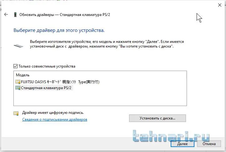

В общем, около полугода назад у меня появилась проблема, что не работает ни на какой раскладке кнопка, которая находится справа от "Ю", на русской раскладке обозначает точку. Сначала я подумал, что это из-за клавы с алиэкспресс, типа свитч сдох, но как-то не додумался проверить на экранной клавиатуре. В итоге сменил клаву и через некоторое время проблемы повторилась, думал еще может я какой-то спец режим случайно включил. Попробовал включить экранную клавиатура и там тоже та же кнопка не работает, загрузился в безопасном режиме windows и - эта кнопка заработала! Не знаю как исправить эту проблему, помогите плес.

Драйвер обновить таким способом не пробовал?

спасибо, я нашел в чем проблема.
Оказывается в nvidia geforce experience в настройках внутриигрового оверлея забиндилась эта клавиша, хотя я сам точно помню, что ни разу не менял сочетания клавиш. Видимо, как раз около полугода назад прилетело обновление nvidia geforce experience и поставила другие клавиши, странно. Но в любом случае спасибо)
