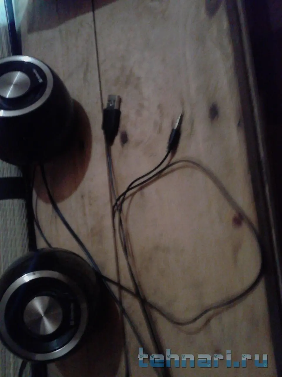

Почему то не работает одна колонка, и как её проверить - я не знаю.

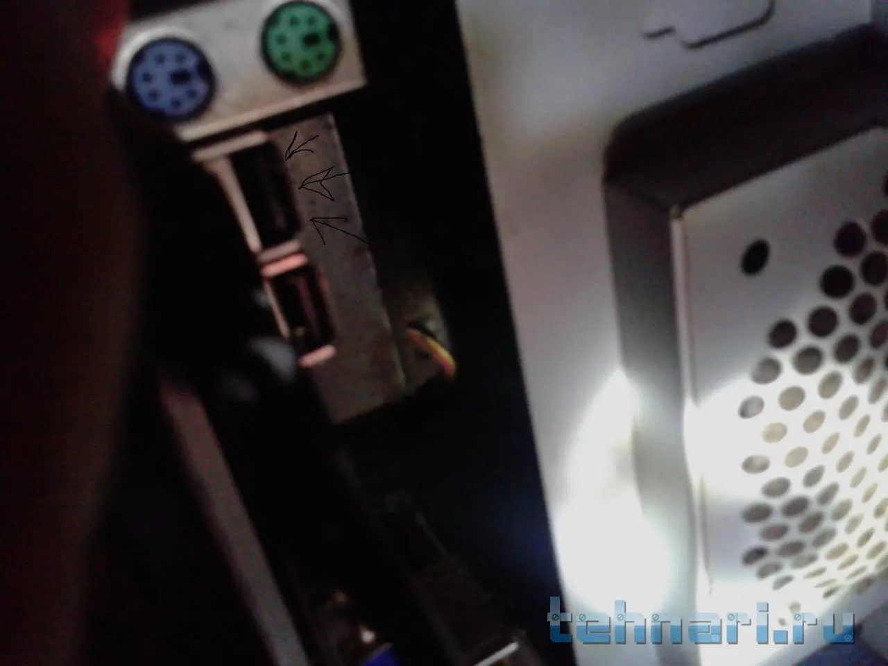

Просто, с чего-то надо начинать, и вот, прошу, указать - правильно ли я на компьютере (см. фото) подключил эту колонку? Дело в том, что почему-то в любое гнездо, из трёх гнёзд, втыкается штекер колонки, и звук на одной колонке есть. А вторая упорно не желает срабатывать.
В одной теме мне дали совет, что можно как-то подключить батарейку к колонке и если будут щелчки, то значит колонка рабочая, в этом я вообще не разбираюсь, вот к примеру колонка (см. 2 фото). Куда там надо подключать батарейку?
    29.7 KB · Просмотры: 932

На втором фото, что со стрелочками, посмотрите, пожалуйста, правильно ли я, и в то ли гнездо втыкаю штекер?
p.s. стрелочки получились очень маленькие, и чёрного цвета. Но если присмотрется, то их можно увидеть.
    36.9 KB · Просмотры: 397
    27.6 KB · Просмотры: 315
Фото страшненькие, провода к колонкам ещё страшнее )))
Штук пять таких оживил, просто перепаяв провода на нормальные.
Вскройте ту, в которой усилитель, и тоненькой отвёрточкой/гвоздиком коснитесь непосредственно места паек сигнального провода.
есть плата с усилителем
они внешне совершенно одинаковые. Просто две круглые колонки. Как узнать в которой есть плата с усилителем? Или вскрывать все подряд?
Почему всё? У вас только два варианта, вот и выбирайте :)
Я бы вскрыл ту колонку, где торчит регулятор громкости.

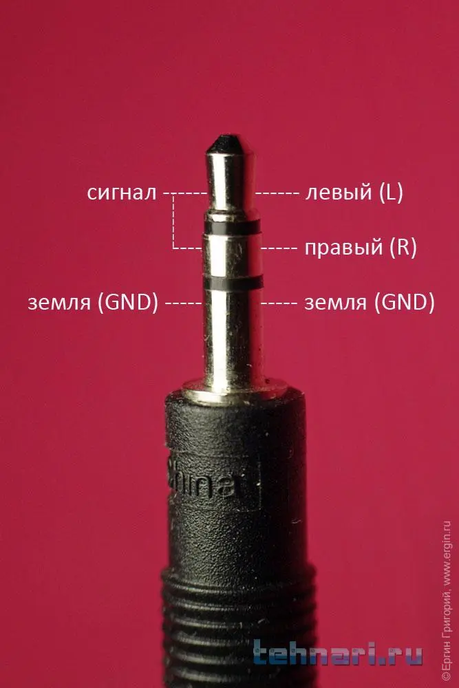

Долго искал, так и не нашёл. Даже не понял про что это вы.
Имеется ввиду кольцо на разъёме джек 3,5.
Гвоздём прикасаться к левому и правому каналам.
В обоих случаях обязательно должен быть фон в одном из динамиков.
Естественно, колонка должна быть включена и регулятор громкости стоять на максимум.
    28.3 KB · Просмотры: 66

Из колонок выходит двойной провод, один провод, как сказала а СветLANa, имеет выход в виде круглого такого штекера, а второй провод заканчивается таким квадратным штекером.
Проверять гвоздём я хочу, как сказала СветLANa, именно круглый такой выход
Если он не реагирует на палец - вряд ли среагирует и на гвоздь. Вскрывай колонку, трогай сначала точки припайки этого провода к плате, если звук во второй колонке не появится, то средние точки обеих подков регулятора громкости, редко, но бывает проблема и в них. Если и это не поможет, то надо щупать уже ноги самой микросхемы, но тогда для начала стОит отпаять провод второй колонки и ткнуть его просто к любой батарейке или зарядке от телефона, в ней должен быть слышен щелчок.
