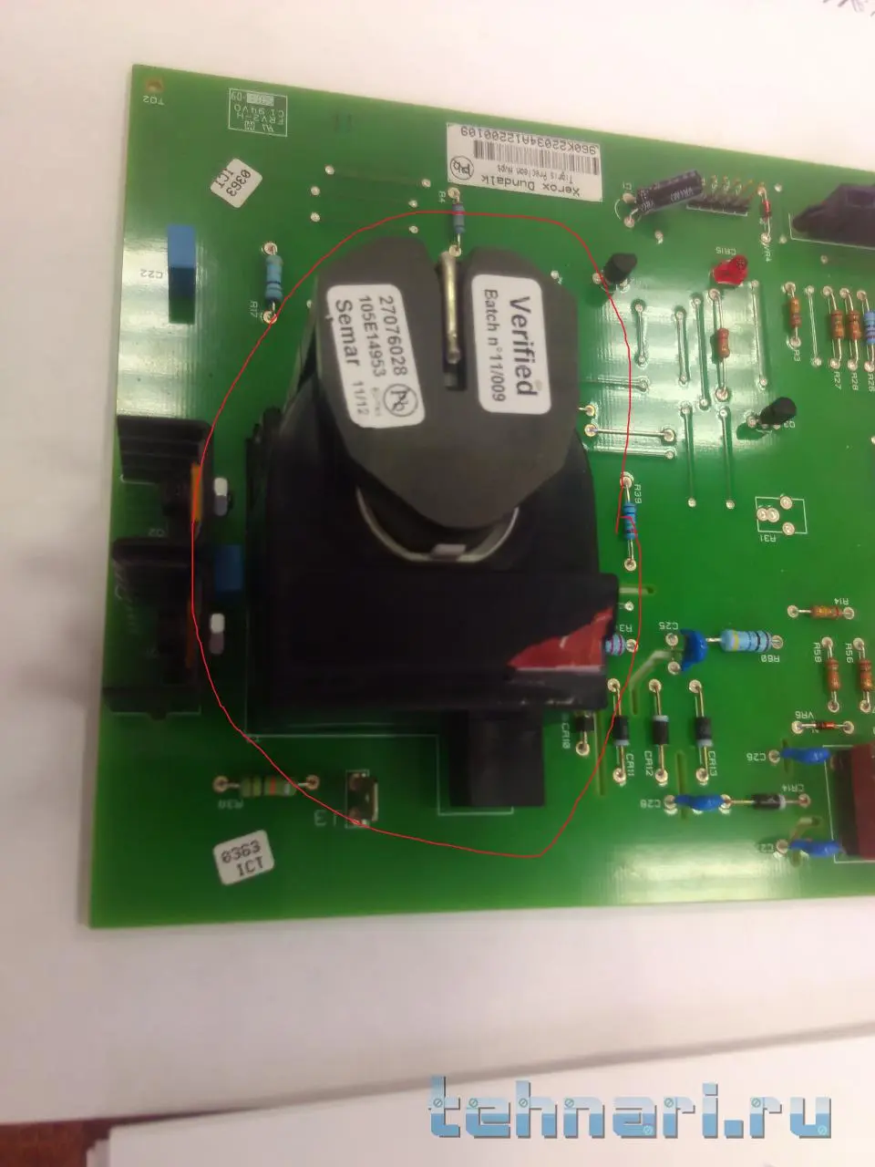

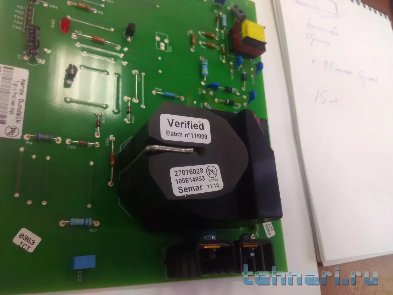

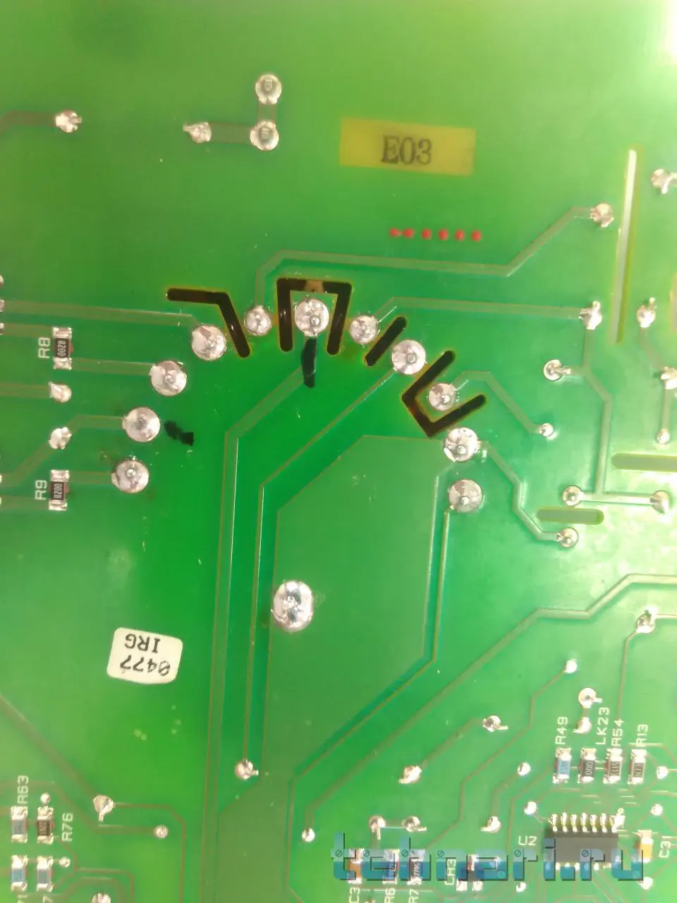

Добрый день! Тему так и назвал.... Не работает печатная машина Xerox Nuvera 288, а именно плата HVPS (high-voltage power supply) передающая напряжение на каротрон. Наш "электронщик" вышедший компонент из платы, но найти его не может, т.к. на нем нет маркировки. Фото платы приложил. Можно ли как то определить что это за компонент? Где его купить и можно ли перепаять?

Сей компонент - импульсный трансформатор, с встроенным выпрямителем-умножителем напряжения. Он как раз в том углу, где кусок корпуса вырван. Транс скорее всего заказной, так что, либо в сервис-центре донора искать, либо, что гораздо вероятнее, менять плату в сборе.
Спасибо, так и знал, что придется всю плату заказывать....
