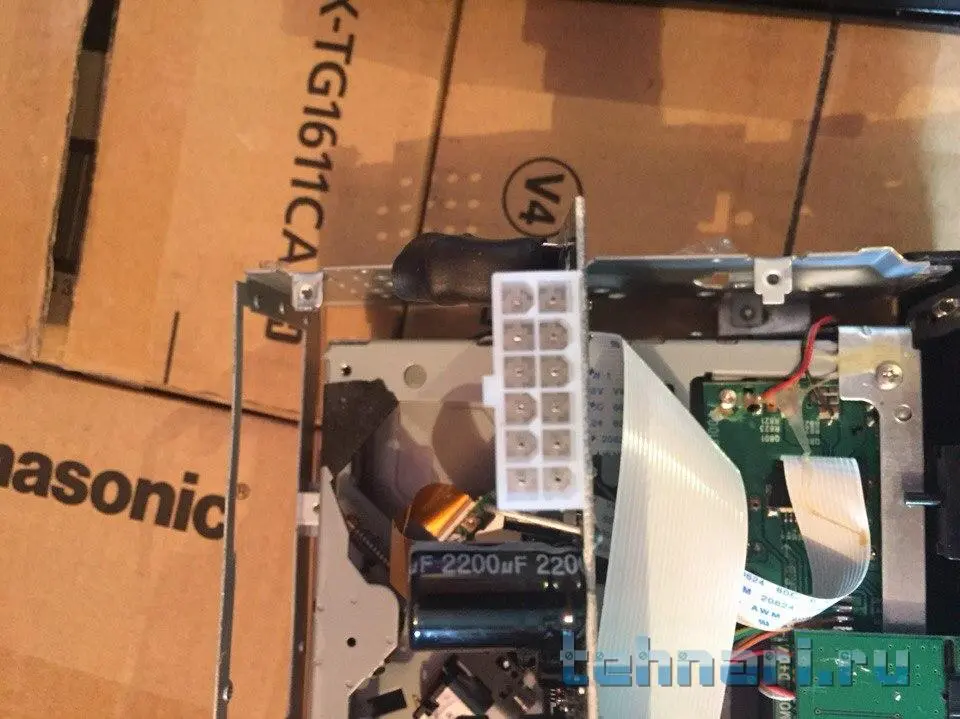

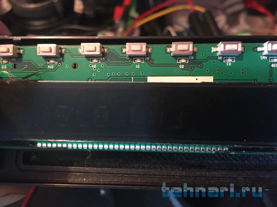

Доброго всем дня!!! Автомагнитола DVD работает исправно, но панель ели ели видно что там написано. Разобрал, посмотрел вроде ничего неотвалилось, прозвонил шлейф в порядке, дальше незнаю что делать(( подскажите на что обратить внимание??? Фото у меня в альбоме если у кого есть время посмотрите??? Заранее спасибо!!!

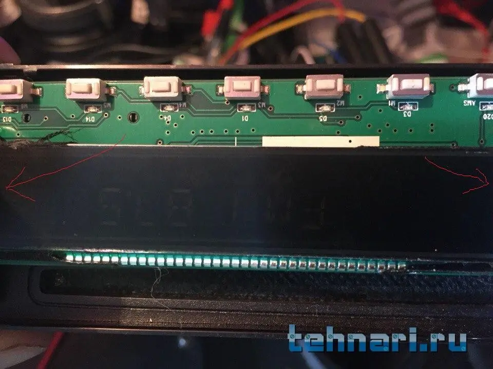

на дисплее со стороны ручки громкости стоит светодиод, ищем его контакты и меряем напряжение на них (ессно надо подать питание на "морду")

Давайте фото распиновки разъема (обычно расположено на шильдике верхней крышки) и куда какой контакт, относящийся к питанию, подключен.

дополнительные фото
дополнительные фото

Чина однако. Светодиоды ищи
Светики ищи,потом смеяться будем. Тут где то должно быть

Да пропустил,сам понимаешь работа. Не ворчи уж сильно то..
Да я не про тебя а про автора говорю :) Не читал похоже он пост тот :)
да нет читал, неуспел сегодня посмотреть, завтра обязательно напишу результат. Спасибо за то что помогаете!!!
