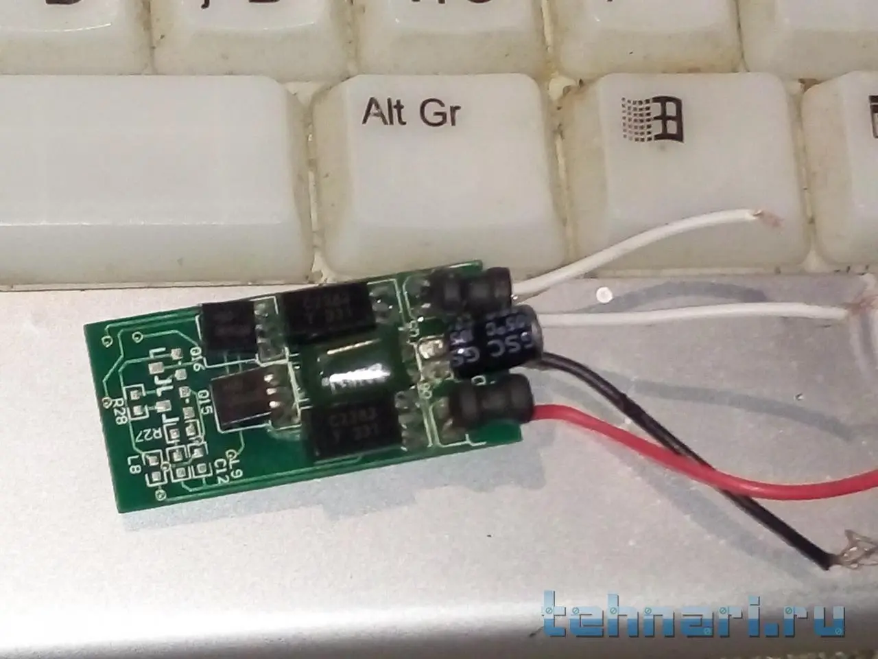

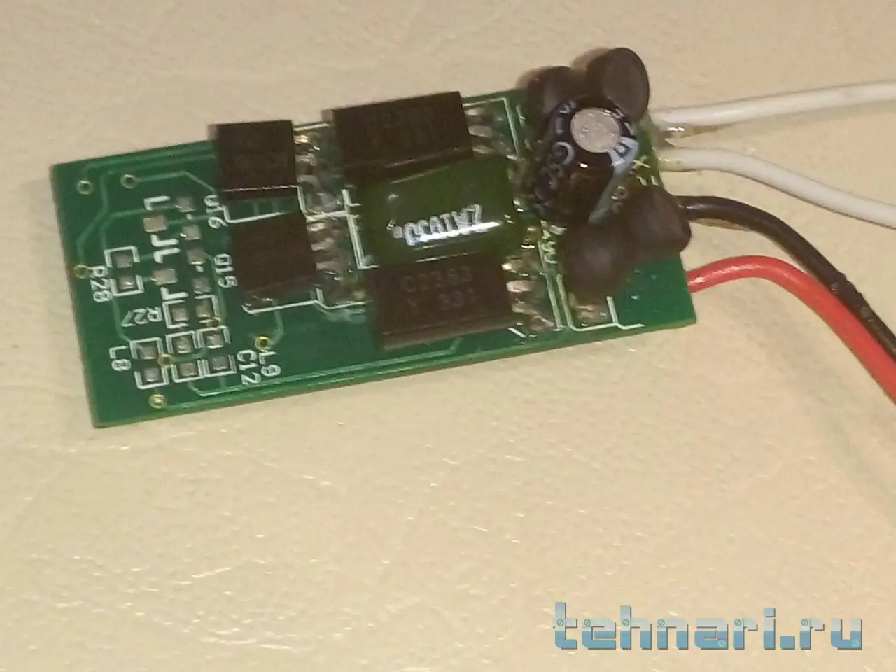

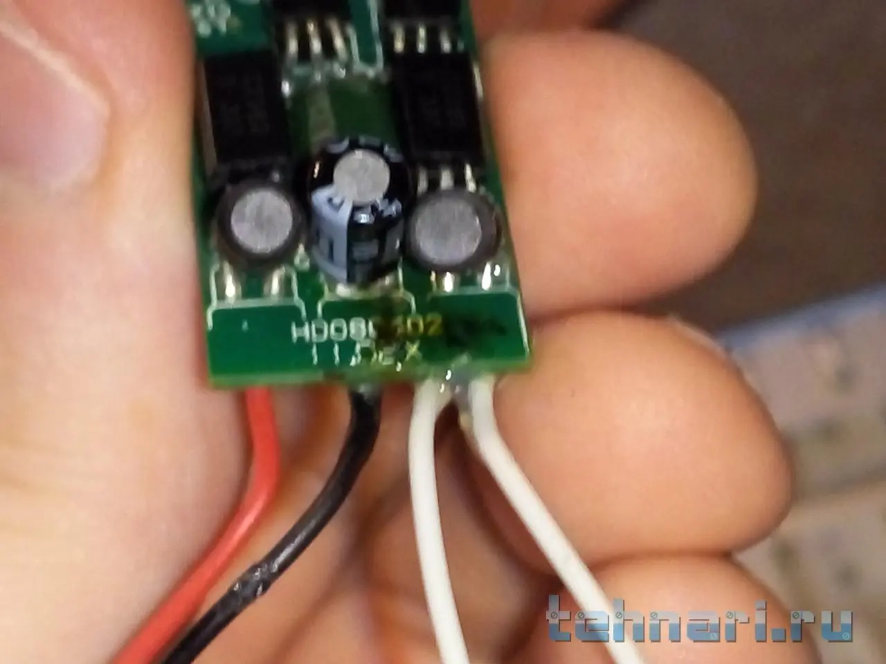

вообщем отдали клаву но не работает подсветка
отдали в разобраном виде
и к ней вот такую приблуду
я так понимаю это типо инвертер подпидка у него с платы 5v
а диодная лента или как оно там называется короче подсветка всех кнопок лавы сининеньким цветом
когда подключаю контакты то горит только самый первый диод в начале возле разъёма
плата в некоторых места хорошо так пробивает током
сёдня поменял канденсатор он там на 10v 100f нашёл аналагичный в зарядной базе из под зарядки домашнего телефона
кстати до этого при подключении издовал противный писк какойто после того как поменял кандёр этот писк пропал,только вот светодиод как горел самый первый возле разъёма подключения,так и горит

что за приблуда "типа инвертер"
что за лента на синеньких диодах

ну вот двумя бедыми проводами видимо была припаена вот к этим разъемам ,и ещё на корпусе самой платы с лева виднеется немного припоя
может шёл ещё какойто провод но отдали всё что на фото

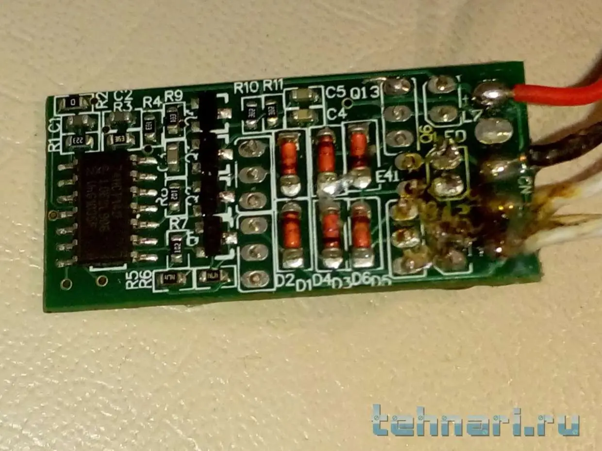

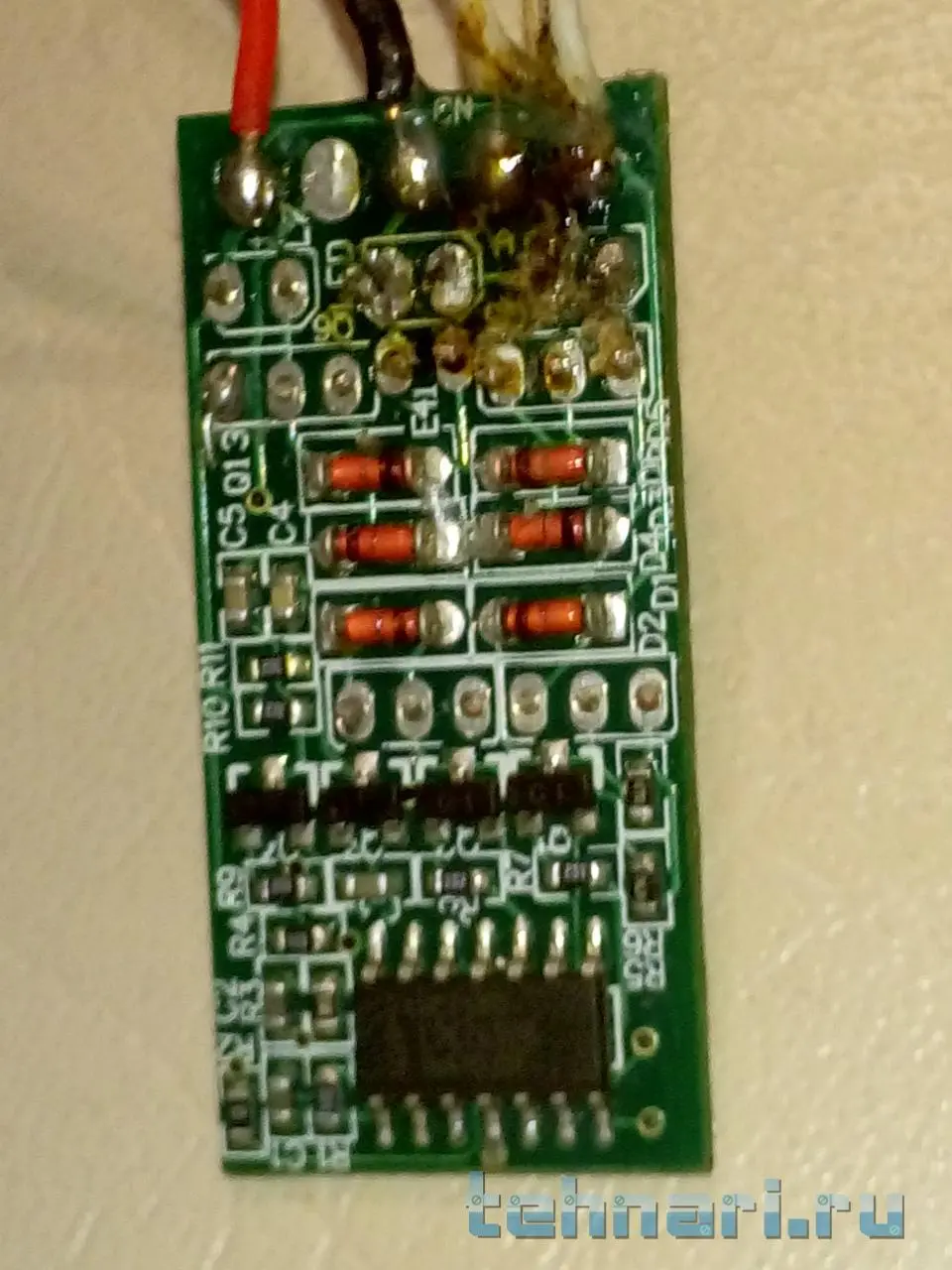

вот сфоткал с разных сторон то что чёрное это клей которым были залиты провода растаял и смешался с канифолью
место где нету провода было залито заводским клеем изначально но возле места для пайки написано LED

и ещё добавлю-когда при подключении питания дотрагиваешься до ораньжевых бачёнков или это ограничительные диоды или хз короче,то пробивает не хилым таким током учитывая что питается плата от USB
дотрагиваешься и током лупит- даже не просто не понятно, а вообще не о чём не сказано..
клава разобрана, посчитать диоды в линейке не судьба? сколько стоит последовательно, сколько параллельно..
что это за инвертер такой? какие у него параметры на выходе?
в среднем синие диоды (как я думаю 20мА) стоят, значит надо посчитать количество в последовательном соединении, умножить на ток и расчитать напряжение, затем посмотреть сколько там параллельных линий и умножить на ток линий, вот и выйдет цифра для инвертера, а так тупо тыкать, к тому же диоды имеют полярность, опять же надо смотреть где анод где катод, и где всё это на инвертере.. опять же каким напряжением питается инвертер..
судя по тому, что клава USB, много потреблять она явно не может, не более 500мА, а значит диодов там немного стоит 20-30 штук, и вообще, диоды ли там?
пошарил по нету, и как я и предполагал, нет там диодов..
вообще в клавиатурах крайне редко диоды ставят..
там стоит обычная люминесцентная лампа как в ноутбучных клавах и инвертер ей нужен свой..

если подключить 1 диод на 3.3v он светит обычно
а когда подключаю к клаве в эти разъёмы то светится тускло только первый диод или начало этой лампы люминисцентной
хочется узнать как поченить
так лампа битая, либо инвертер не рабочий. повторяю, для диодов и ламп инвертеры разные, лампа представляешь как работает? переменка, старт, потом поддержка..
это же люминесцентная лампа, а не диод..
инвертер то грубо пять деталей, тестер в руки поехало.. но если как говоришь током лупит, значит всё ок, лампа не рабочая.. а вобще там ещё должен вроде приходить проводок на запуск лампы.

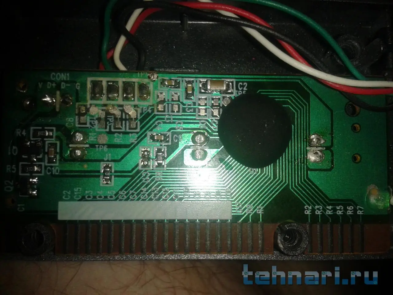

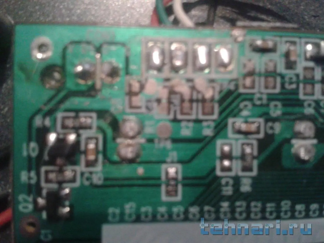

вообщем разобрал клаву и сфоткал плату
камеры под рукой лучше нету снимаю на старенькую мобилку
на фотке видно с лева в верхнем углу надпись D+ и D- эти 2 провода идут на инвернтер с платы,а на самой плате видны какието огрызки или обрывки дорожек на резисторы вроде подписан оR1 R2 и тд, так это из за этого может не работать?и как быть в этой ситуации?если можно то обьяснить более просто и понятно терминов не знаю умею паять и смогу припоять резистор или ещё чего надо только сказать что сделать
ибо сам я хз как быть в такой ситуации и даже если это обрывки дорожек или оттуда выдернули какую то микросхему то хотелось бы получить ответ от более опытных людей чем я))

или как получается там где D+ и D- а потом стоит G и эта дорожка дальше следует на непонятно какую схему с R1 R2 R3 и получается что там не хватает резисторов?
нужно впаять 4 резистора да?или же можно как то по другому сделать?

простите за цензор.. д плюс и минус, явно говорит о ДАТА вход и выход.. плин это же усб клавиатура..
