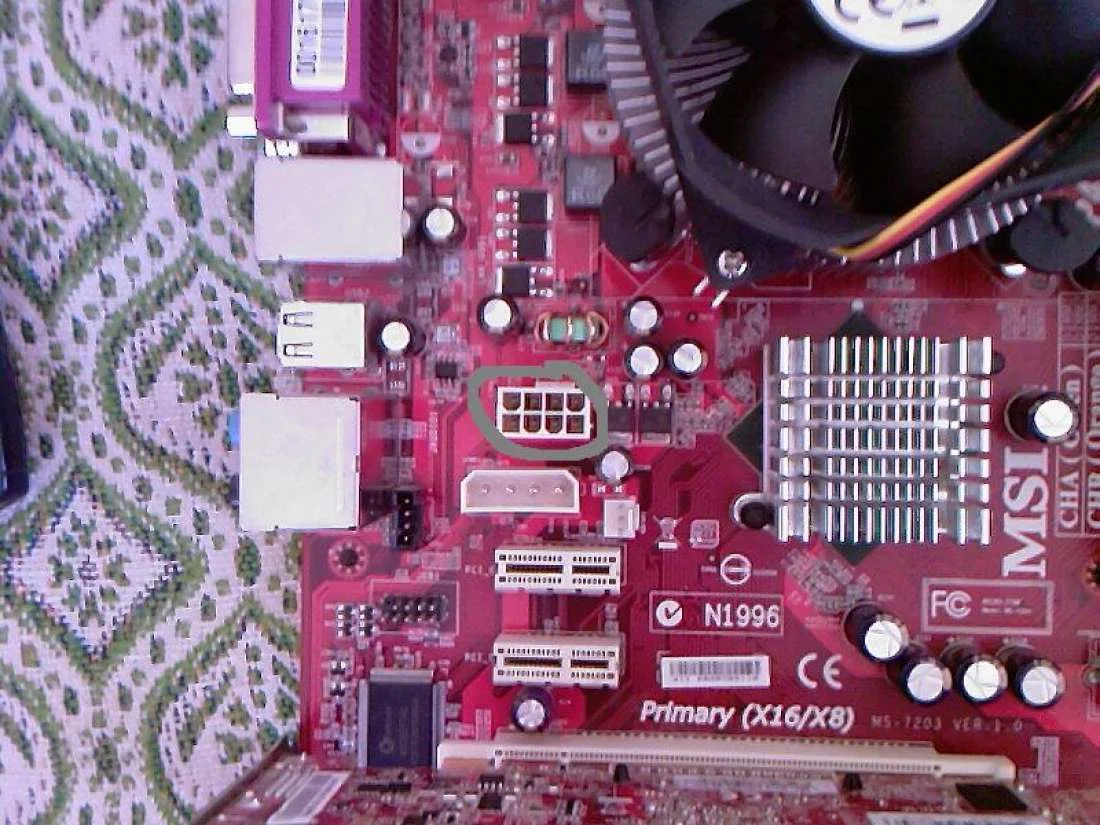

В матери не работает разъем, точно не блок питания (пробовал ставить другой), при его подключении комп выкл через 30 сек , а если не подсоединять то работает нормально но монитор тогда не включается. Можно ли починить своими усилиями или придется покупать новую мать ?

дело вряд ли в разъеме питания процессора, во время загрузки компа блок питания уходит в защиту и отключается. при отключенном разъеме компьютер не работает нормально, просто не выполняется самотестирование и загрузка не происходит.
отключите все устройства (сетевые карты, жесткие диски, звуковые карты, тв-тюнеры, usb и ps/2 устройства), должна остаться только материнка, процессор, память, видеокарта.
попробуйте запустить в такой (минимальной) конфигурации. если загрузка происходит, ищите проблему в периферийных устройствах. если ситуация повторяется, проверьте тактильно температуру северного (№1 на фото) и южного моста (№2), мосфета (№3). если мосты, меняем радиатор. в случае если ничего не помогает меняем маму.
