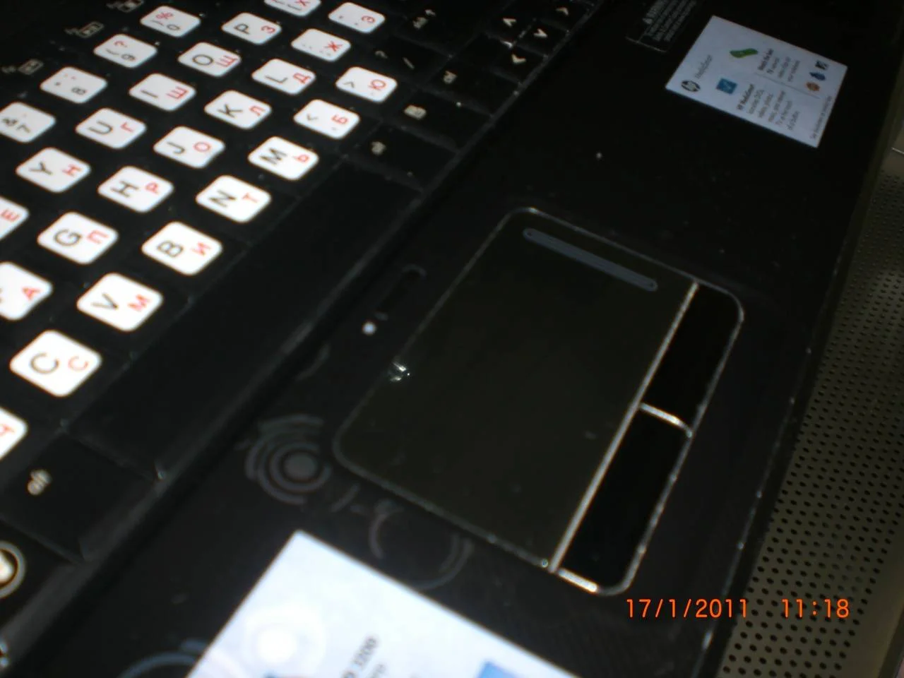

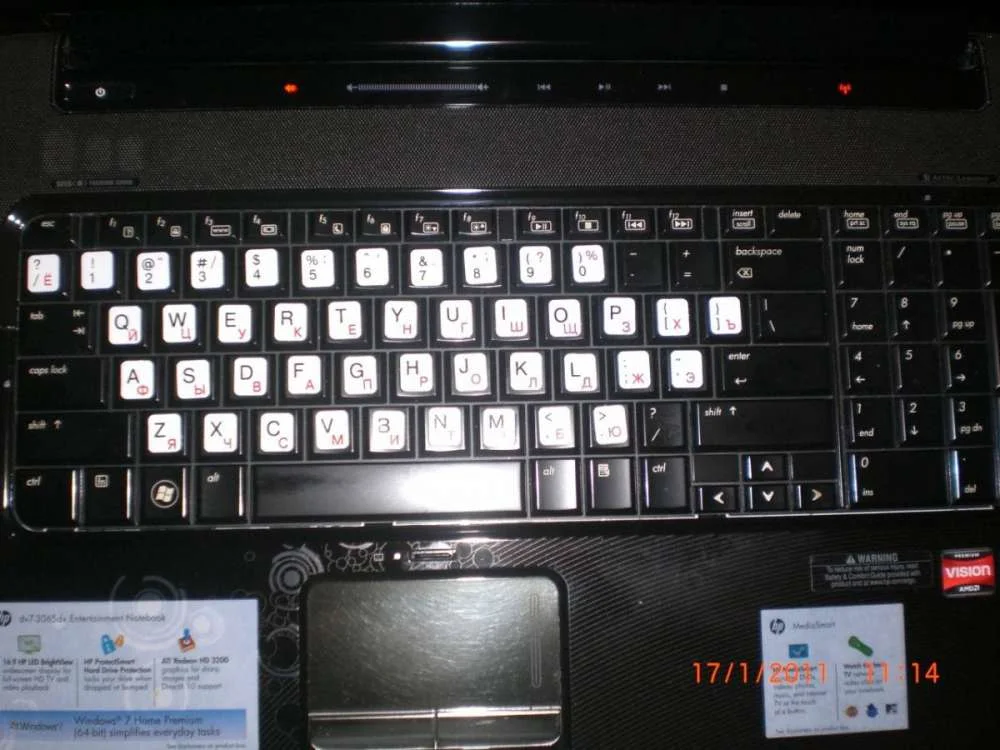

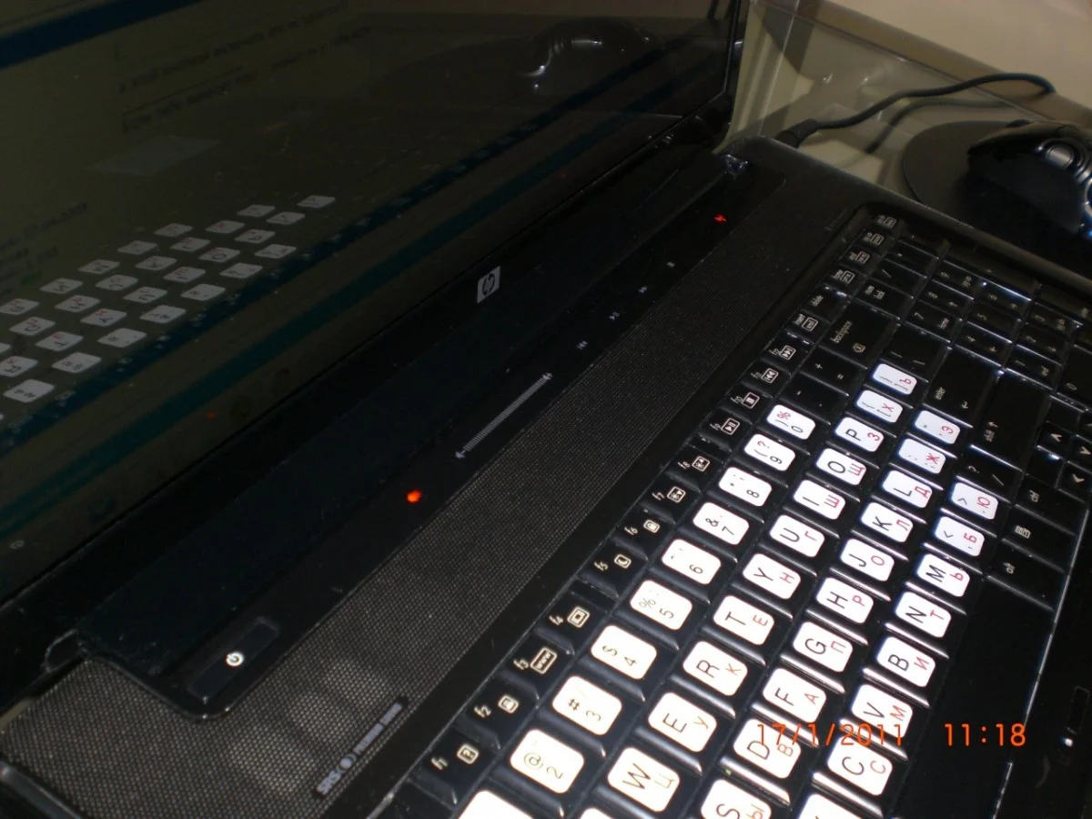

Привет всем!!! У меня что-то произошло с сенсорной панелью на ноутбуке HP pavilon dv7-3065dx. Все горит, но на прикосновение не реагирует((( Это что-то внутри сломалось или как-то настроить можно?))) Помогите, pls!
на павильонах, обычно, есть кнопка, отключающая точпад - может он просто выключен?
Да, на тачпаде есть кнопка, а на панельке вверху, где громкость регулируется, ее нет((( Там еще сенсорные кнопочки PLAY, STOP...WIFI...
а этой кнопкой включить его не удается??
нет, этой кнопкой только нижний пад вкл/выкл, а на верхней панельке никаких кнопок нет(( Я фотки покажу, может попонятнее станет))

я запутался, вы про какую сенсорную панель говорите? тачпад как вы сказали в порядке....
так, по ходу я понял - не реагирует сенсорная панель, которая управляет звуком, включает WiFi и управляет проигрывателем. Это дефект, скорее всего, шлейфа , идущего на эту панель, есть у этих аппаратов такая болезнь. Если аппарат гарантийный - нести в сервис, если нет - то надо менять шлейф.
Я так и говорила)))) Ладно, пока без нее обойдусь, я думала ее как-то настроить можно))) Спасибо за совет!
Прочитал на одном форуме и мне помогло: у кого перестала работать сенсорная мультимидийная панель ,сначала выключите ноутбук , вытащите питание , затем батарею , и нажмите кнопку включения и держите ее 30 сек , после этого батарею возвращаем , включаем и все работает!!!
