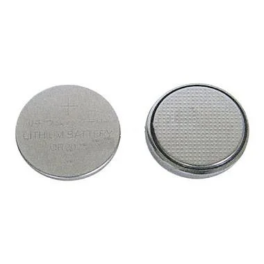

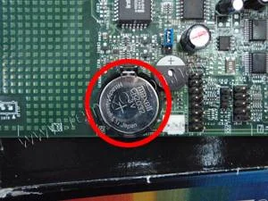

Выглядит данная батарейка так (см.вложения).
    8.8 KB · Просмотры: 1,111
    21 KB · Просмотры: 10,756
Спасибо, я знаю как выглядит батарейка, и где она находится.
