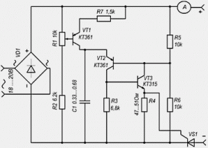

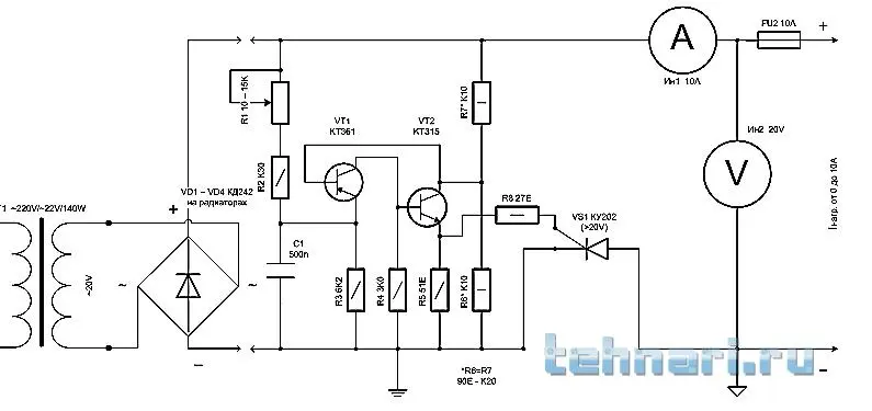

Так есть норм схема полноценной зарядки где автоматом все работает и в наладке не нуждаеться ?
А разве р 6 и р7 не должны быть одинаковы ?
Они образуют делитель, определяющий начальный порог срабатывания триггера Шмитта.
Единственное ограничение - напряжение на на делителе должно быть достаточным для открывания тиристора с учётом падения ~0.6 вольта на транзисторе VT2. На глаз от трёх вольт в этой точке должен открыться любой экземпляр.
транс 19в после диодного моста 17в это нормально ? Kbrs3050 мост
А сглаживающая ёмкость после
имеется в наличии ?
Если да, то 17 Вольт после выпрямления и сглаживания, быть не может.
Должно быть 26 ..27 Вольт.
