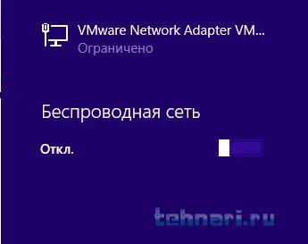

Доброго времени суток, форум.
Ситуация у меня такая: есть недобук Acer V3 111P. Из магазина на нем было 2 гб оперативы и предустановленная win8 с кучей хлама от асера. Память заменил на 4 гб, жесткий отформатировал, поставил с тем же ключом из биоса новую.
Всплыло две проблемы - с вайфаем и тачскрином. Вайфай отказывался включаться (включается в восьмерке на кнопку (во вложении), на пике другой ноут, а там кнопка была недоступна, попросту серая) и из винды, и из livecd 21-й федоры, других дистров пробовать не стал. При этом видится он нормально, драйвера встают, никаких ошибок как бы и нет. Хрен с ним с вайфаем, воткнул карточку от другого ноута, заработало.
Тачскрин не могу запустить до сих пор. В винде как HID-устройство определяется, но никакой реакции на тычки пальцев нет.
Собсно, это как-то лечится, или какой-то хитрый брак с завода?
Почему же не работал и вайфай, тоже не очень понимаю.

Дрова не те.
Откуда брали дрова?
По Ven&Dev найдите название и дрова на оба устройства.
Кстати, тач отключается с клавы Fn+ какая-то кнопка сверху клавы. Проверьте чтобы был включен.
Николай_С, тачскрин, а не тачпад.
Я догадался что это планшет-переросток. :)
