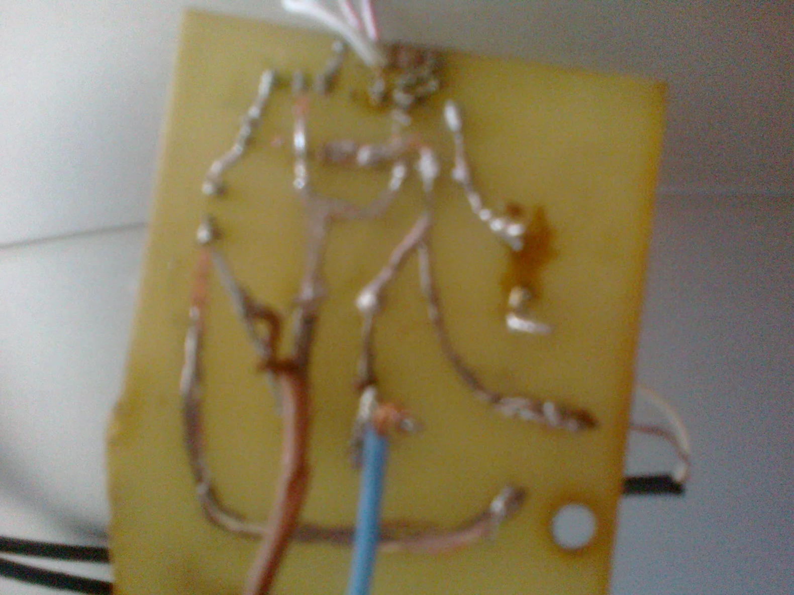

Не работает TDA1558
добрый день собрал тда1558 на печатке подключил телефон работает а если громкость превисить то отключается и включается если отсоединить провод динамика и заново подключит , а если подключить его через линейный выход телефона то не работает то есть работает на 1сек и сразу пропадает а когда соединил 6й вывод с минусом питания сработал . а 10 и 12 канал воще не работает .
Как подключал? В 2-х канальное или в 4-х канальное включение? Схема где?
Уход в защиту похож на перегруз напряжения. Их же 18в максимальное напряжение. При 21 уже могут вылетать. Как повезет.
2 канала . схему ша скину
вот схема его
    175.9 KB · Просмотры: 176
жесть, может проще было навесным собрать
Это не схема. Это плата. Да и разобрать, что к чему сложно. Куда и как подключена 14 лапа МС? Выводы 1 и 2, 16 и 17 соединены попарно вместе? Источник питания какой?
А выводы 6, 8, 10, 12 ни в коем случае НЕЛЬЗЯ сажать на минус на прямую! Может сгореть МС. В крайнем случае, да и то не понятно ЗАЧЕМ, только через конденсатор и сопротивление нагрузки.
16 и 1617 да вход 7 3 11 минус 5 13 14 плюс 68 10 12 динамики питаю от транса 16в и импульсник 12в навесом работал а ша на пол громкости отключается счем это может быт связано ?
1 и 2й вход то есть а не 1 и6
