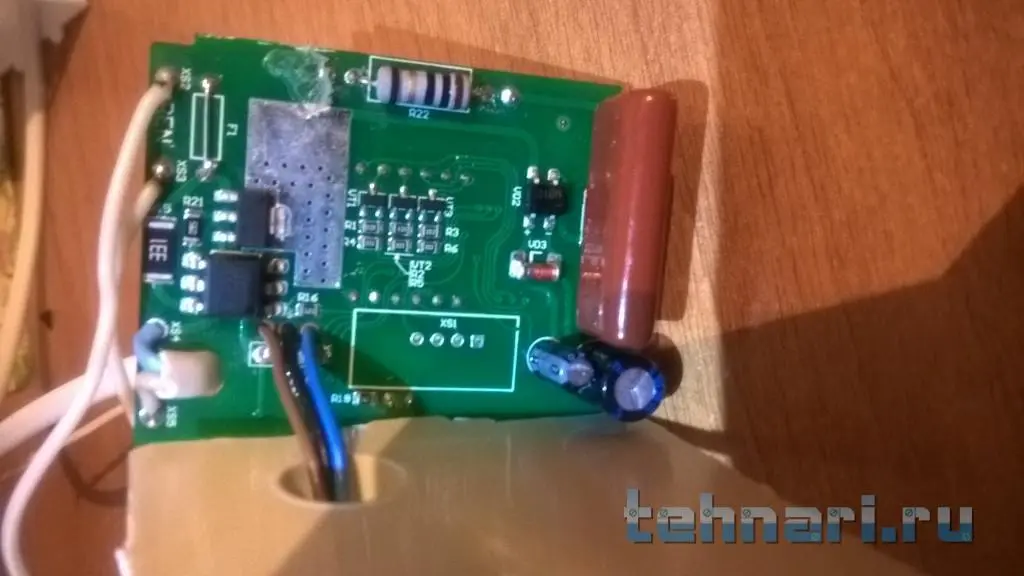

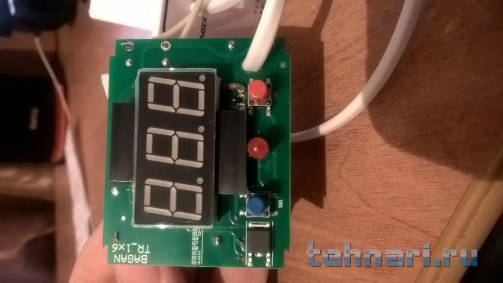

Здравствуйте! Приехал инкубатор, после включения в сеть на табло терморегулятора высветились полоски вместо цифр, затем и вовсе перестало работать.
На диодный мост ток идет 3.7в после диодного 2.6в, не правильно ведь вроде))) Подавал ток 5в после диодного моста и тогда загорался светодиод на табло и тут же гас и во время этого очень сильно нагревалась штука похожая на стабилитрон(находится выше моста).Когда подключал перед мостом, то реакции ни какой. Схем в интернете не нашел. Понимаю что может быть очень много причин. В чем может быть проблема приблизительно?
Правильно ведь вроде: если экзистенциальная резистенция токоамперных характеризовывальщиц кремниевых диодов - 0.6 вольта, а в мосту у тебя получается два штучка последовательно, отними от 3.7-2*0.6 Скока получовываецца?
С мостом-то "получовываецца" всё нормально, а вот с остальным - не очень.
Схема питания через токоограничивающий конденсатор годится только при очень надёжной электросети, мало изменяющемся токе нагрузки и высоком качестве радиоэлементов. У Вас нет ничего из вышеперечисленного. Китайцы даже на предохранителе сэкономили, не говоря уже об обязательном термопредохранителе.
Короче, Вы купили не тот инкубатор. Даже если заменить термостат на нормальный, то в скором времени навернётся симистор и нагревательные элементы. Есть повод озаботиться покупкой нового более качественного инкубатора.
С этим прибором всё понятно. Примитивная схема питания погубила контроллер. Либо его полное уничтожение, либо уничтожение программы, что для вас, по-видимому, равноценно. Конденсатор, гасящий напряжение до уровня нужного схеме, пропускает импульсные помехи сети, величинами равными тысячам вольт. И чем острее импульс помехи, тем лучше он проходит через конденсатор. Купите другой прибор, в продаже полно других, причём, для инкубаторов, и имеющих канал управления и температуры и влажности, что для нормальной работы важно. Настоящие приборы имеют надёжные блоки питания, не пропускающие подобного мусора в схему. У меня была подобная поломка, но холодильника. По той же причине. Нормальный электронный блок в холодильнике работает уже много лет. Но пришлось переделывать.
