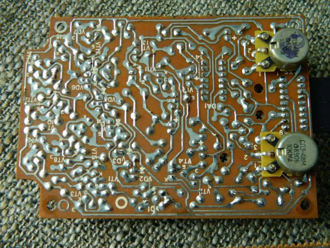

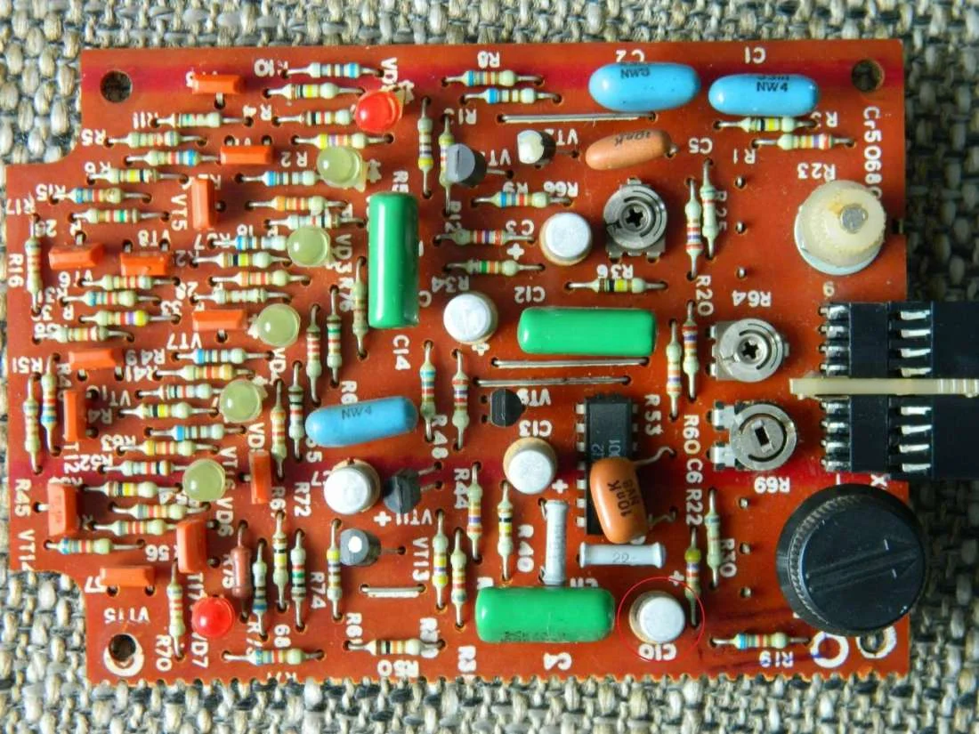

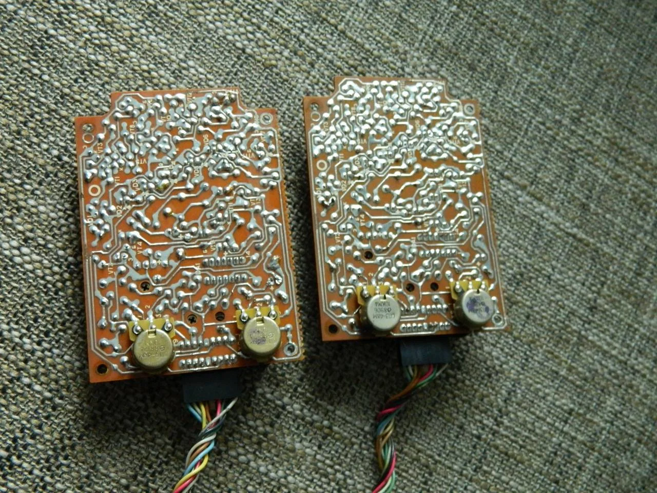

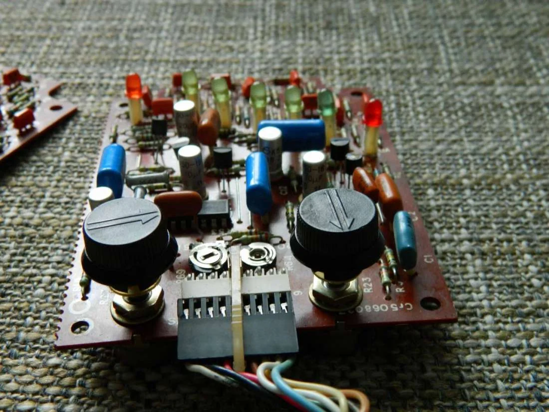

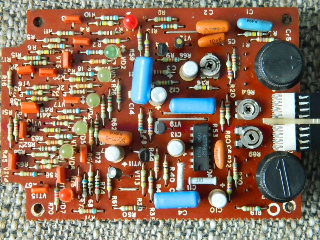

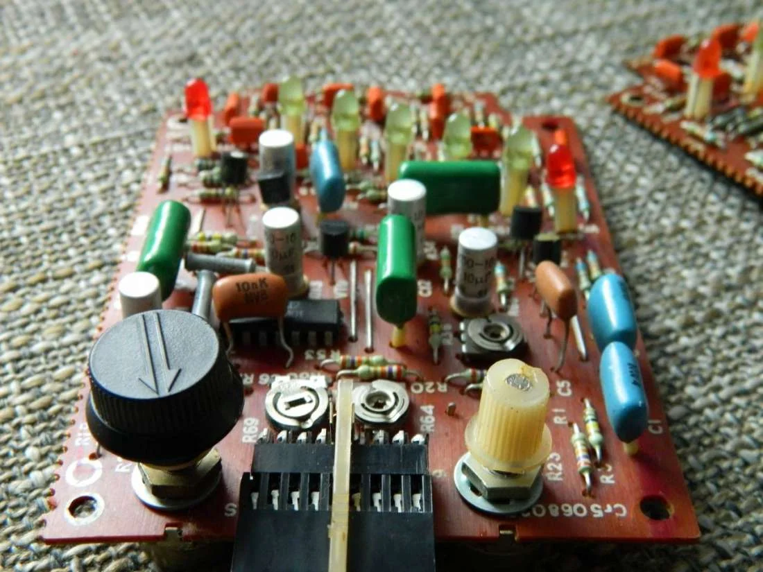

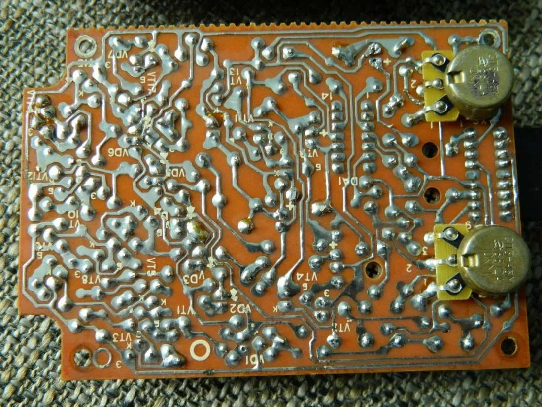

Не работает усилитель от "Радиотехника S70"
Снял вчера услилители с радиотехники S70 ,подключил один канал всё работает отлично,начинаю подключть второй канал он не работает слышно только при полной громкости очень тихий звук и всё. Поставил плату индикаций первого канала он заработал нормально, а второй не работает на плате горит только индикатор сети.
Вот фото. Тот что с синими кондерами работает, а с зелёными нет.

Забыл написать если подавать сигнал прямо на услилитель то всё работает отлично.
Когда прикасаешься к этому кондеру то идёт фон.

Опишу проблему ещё раз. Есть услилитель есть два блока индикации, с одним блоком (с синими кондерами) усилитель работает нормально, с другим блоком (с зелёными кондерами) тот же усилитель не работает,а на самой плате горит только один индикатор сети и всё, подаёшь сигнал ничего не происходит, только если вплотную поднести динамик к уху и на источнике сигнала выставить максимум то слышно очень тихо музыку.
блок индикации работает же от выходного сигнала унч. если при подачи сигнала напрямую на унч подключить индикатор (с которым ничего не работает ) то этот индикатор начинает работать или нет ?
начинают работать только три первых светодиода и не работает регулировка
регулировка в этом случае и не должна работать. значит проблема где то в сигнальной цепи возможно кз на землю.
Для начала проверить С10 в блоке "индикации и регулировки".
Я его заменил но эфекта никакого.Также если прикасаешься идёт фон.
Есть ли фон, если прикоснуться к базе VT9?
проверил дорожки на плате нигде не кантачать всё целое, электролиты заменил но не помогло.
Теперь к базе VT2
Щёлкнуло реле, переключилось туда обратно и всё
