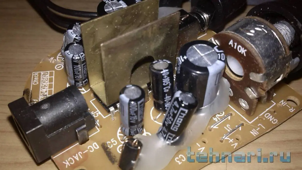

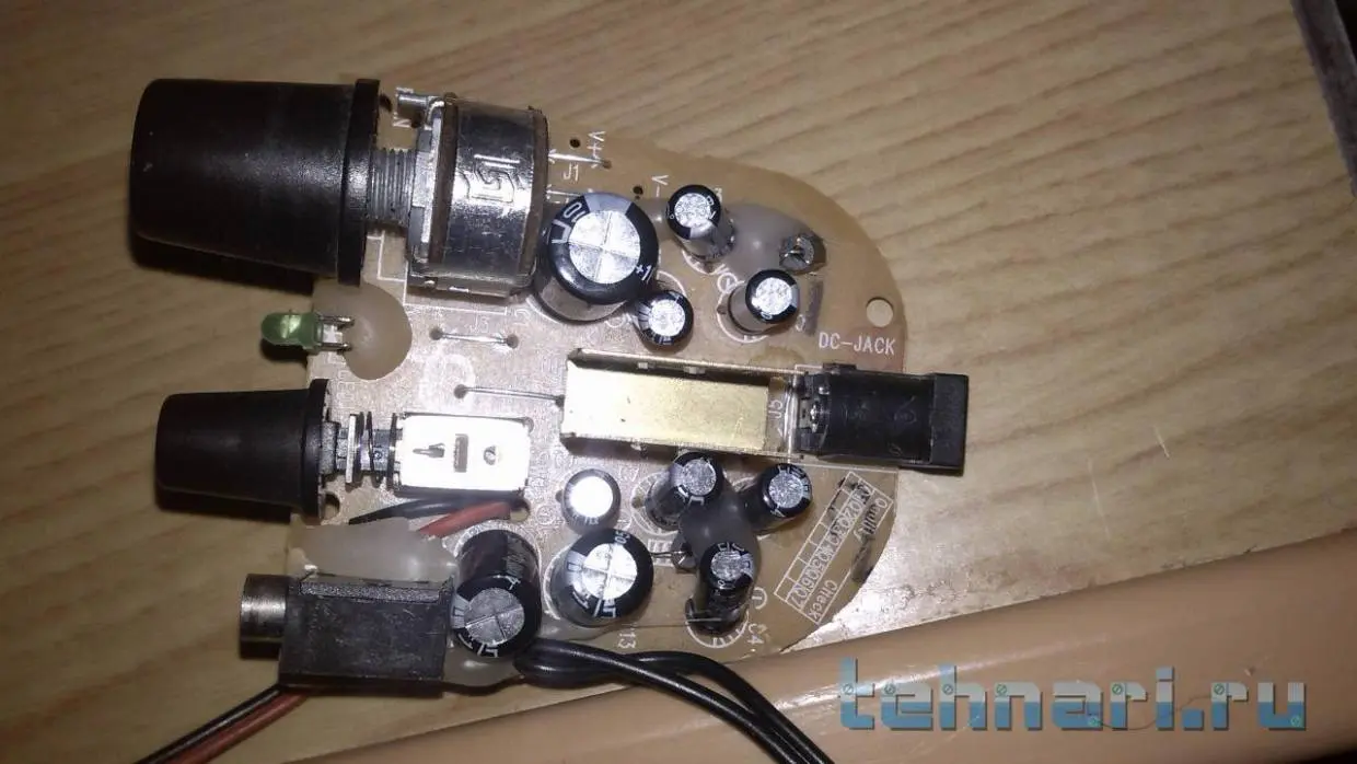

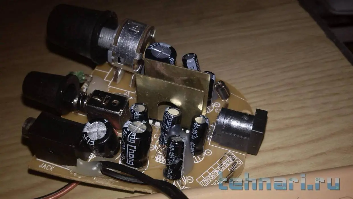

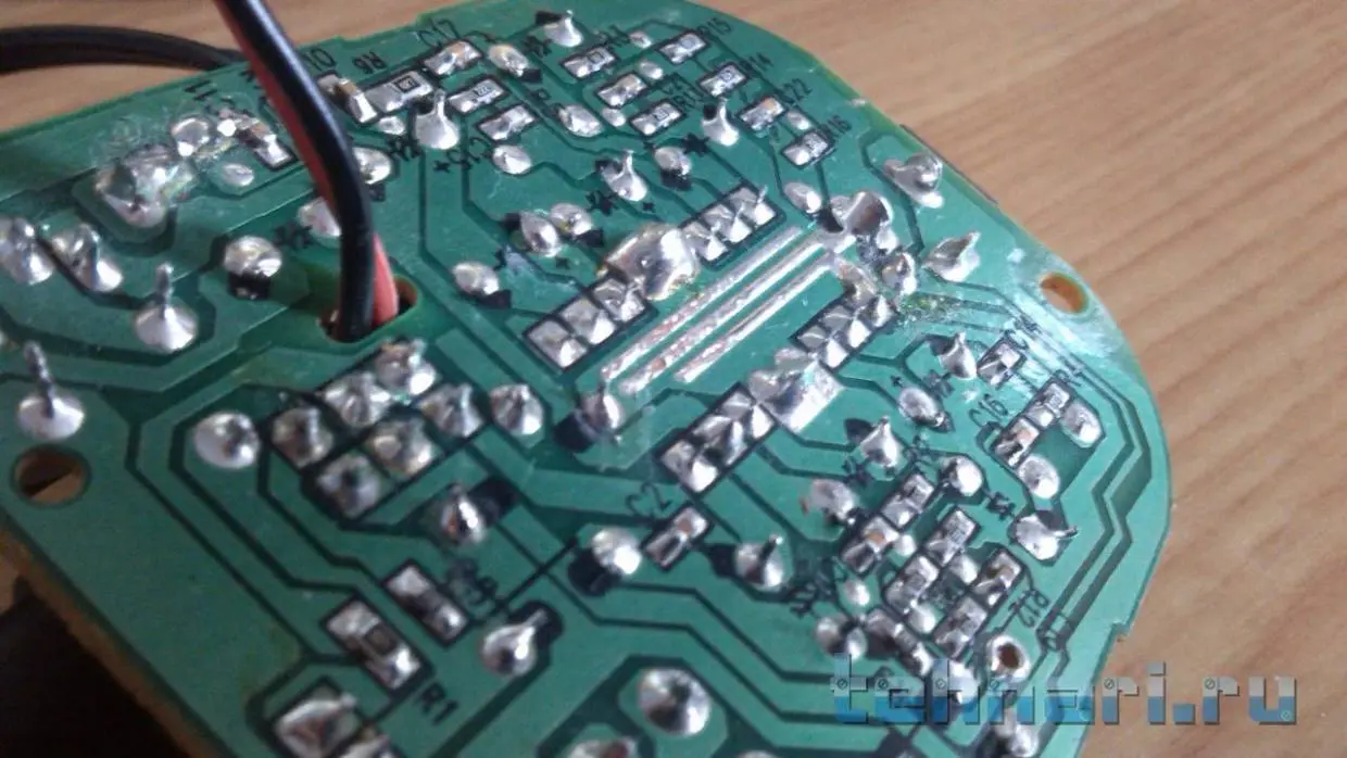

Привет, у меня проблема. Перестали работать колонки. При подаче сигнала в колонках только ГУЛ. Пропаял пару дорожек, произошли изменения (или из-за того, что кабель сменил). При подключении кабеля пропал гул, но звука нет, а если штекер не полностью воткнуть (на 50%), они играют, но очень тихо, через телефон звук можно регулировать, а самими колонками - отклика нет.

Проверте динамики тестером на омы, подключите другие попробуйте, вместо телефона подключите другой источник сигнала,померяйте напряжение питания.
Постоянно перепаиваю сыну наушники для мп-3 плеера. самая распространённая проблема- обрыв общего проводника.(об этом уже и написал Виктор).
а как это устранить, я просто только пытаюсь такими вещами заниматься. где можна почитать или посмотреть
Если вы о том, что бы прозвонить входное гнездо и провод идущий к динамику, тогда все нормально .
я о том чтобы прозвонить кабель между источником звукового сигнала (звуковой выход компьютера или что там у вас) и входом усилителя колонок
кабель купил новый, подключал от телефона к магнитоле играло.
под радиатором, микросхема- ее менять надо.
Если половинок на выходах нет-так точно
Даже если они и есть, то факт, что микросхема рабочая.
Только сегодня, ремонтируя аналогичный аппарат, пришлось менять TEA2025B, хотя на выходе обоих каналов присутствовало, строго, половина питания.
Микросхема, рублей 50 стОит... Можно и заменить.
