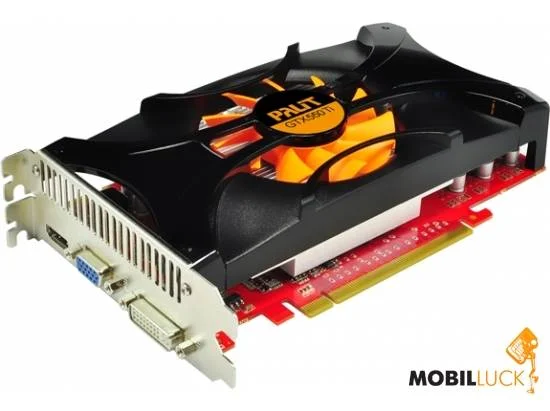

Проблема такая: имеется видюха Palit GeForce GTX 550Ti 1Gb, на ней не работает на полную мощность вентилятор при сильном нагреве.
А греется она очень сильно, прям печка комнатная, может кто знает как можно включить вентилятор на полную мощность или настроить его под температуру.tehnophone
вот кстати фотка
    23 KB · Просмотры: 250
может он пылью подзабился?
устраняйте сначала причину такого мощного перегрева...
Она новая, пыли вообще нету.
Греется сильно, а вентилятор на полную не крутится почему-то, вот и спрашиваю: можно ли как-нибудь это исправить.
не подходит
может какая другая прога есть
слушайте а dual core center подойдёт?
А в драйвере не смотрели?
vtune подойдёт
или MSI Afterburner
да MSI Afterburner подошёл спасибо!!!
настроил по температуре
а мне ничего не помогает народ что делать???
Снимите куллер, у вентилятора найдите пробку под наклейками, разберите и смажьте маслом. Если пробки нет, тогда наколенной иголкой делаем отверстие на задней части корпуса куллера (не на лицевой) капаем пару капель малса шприцем и заклеиваем отверстие.
