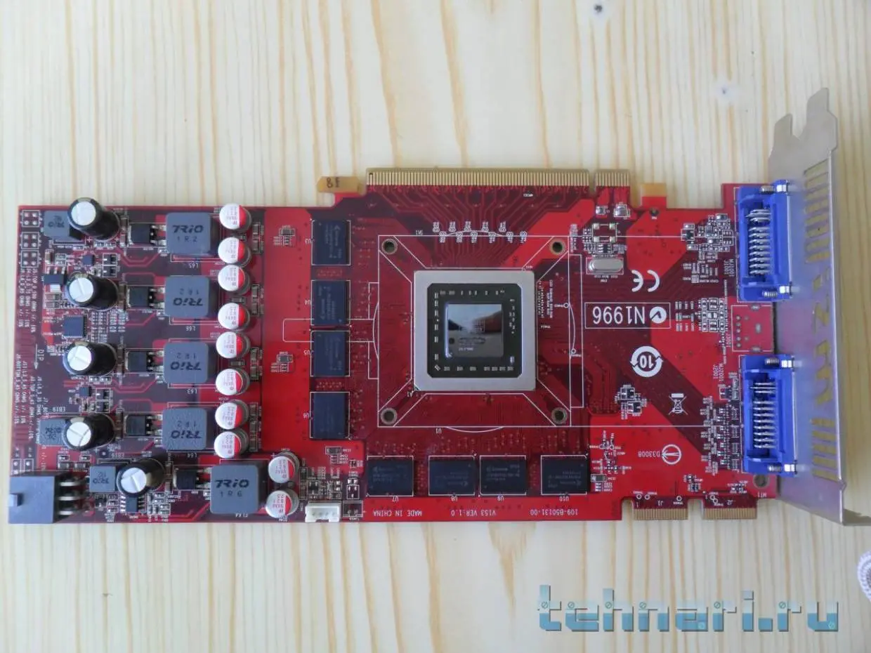

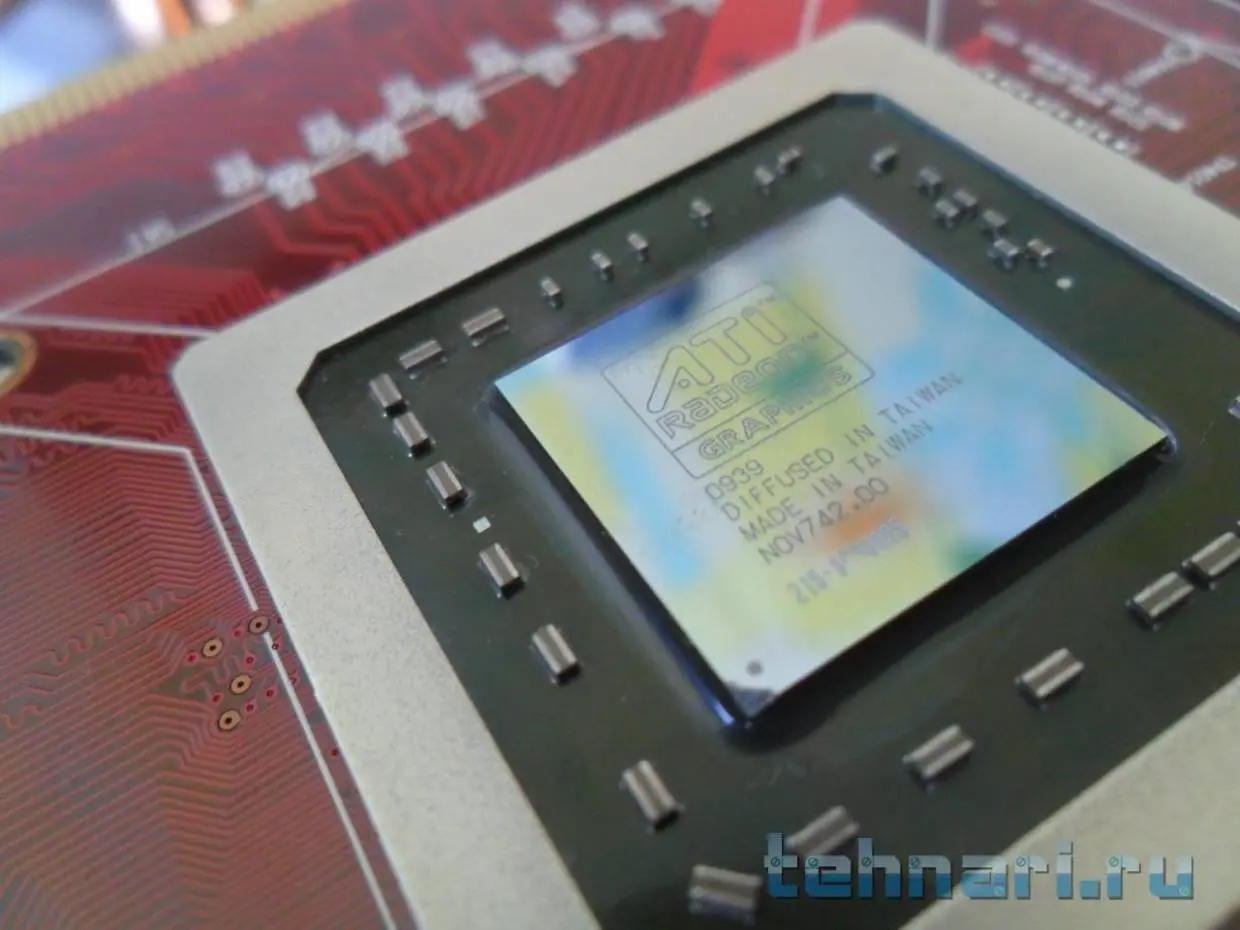

Не работает видеокарта R4850: скол на GPU

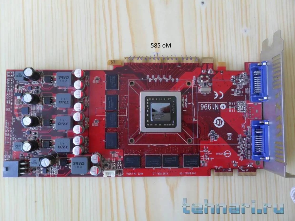

Отдал мне знакомый карточку Radeon 4850 от MSI проблема в том что она перестала работать, при включении пк все кулеры шумят и ничего не происходит чёрный экран... при визуальном осмотре вроде всё в норме если только небольшой скол на кристале гпу. Вчем может быть причина отказа, в сколе или же в чем то вдругом???

Вы ее вот так без кулера пробуете? Или его сняли для осмотра? Она перестала работать у вас или у вашего знакомого перед тем, как он отдал ее вам?
Охлаждение я снял для осмотра, не работала она уже у знакомого, говорит сильно грелась.
но всё же есть желание покавыряться!
возьмите отвертку и ковыряйте. больше ничего с ней без измерений, схемы питания и даташитов ловить нечего.
Чип при включении греется? Хотя с таким сколом ее точно на помойку ибо перепайка чипа нерентабельна.

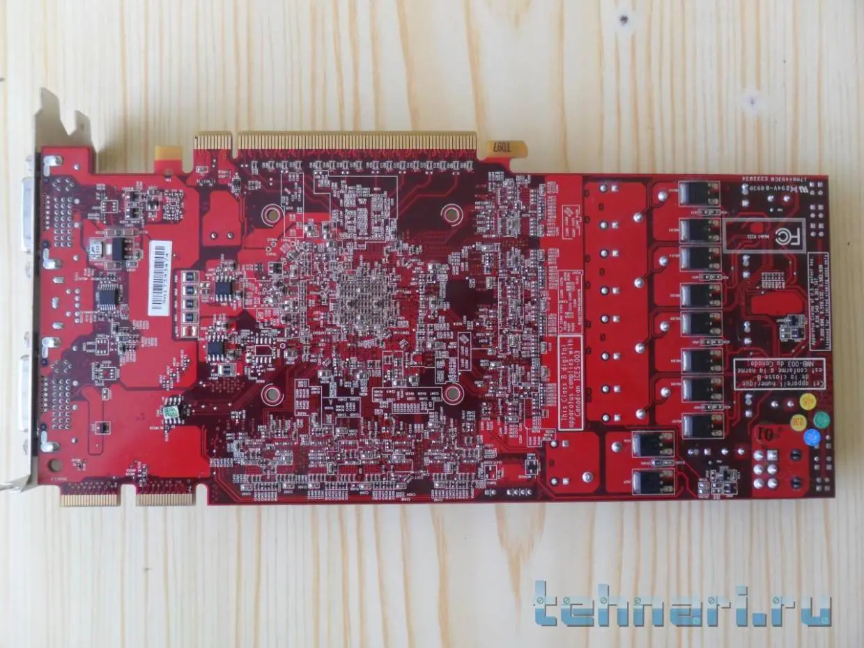

чип хорошо греется, измерил напряжения и вот что получилось
    105.5 KB · Просмотры: 214
    80.3 KB · Просмотры: 213
на первой картинке на транзисторах подписал желтым цветом
между землёй и дроселями в режиме прозвонки короткое и на эмиторах транзисторов которые по питанию на всех четырех фазах
