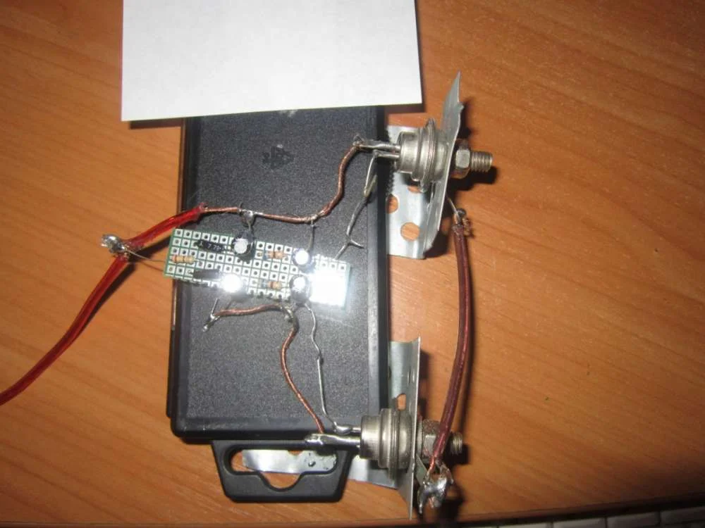

воопщем собрал по етой схеме и не роботате тоисть сначала роботало
потом через неделю опять включил начала греться первая обмотка на бп я отключил от сети но она дальше грела уже начал ити дым я не знал чито делать но потом скинул клемы с акума и перестало (по началу я поставил без предохранителя и А) потом подключил предохраниетль тестер и показовало мне 12в ну тоисть акум 12в потом только включил в розетку сразу до 11в упало предохранитель сразу сгорел !если что не понятно спрашивайте

Это говорит о том, что пробит один из тиристоров или оба. Радиаторы на тиристоры маловаты, возможен выход их из строя из-за перегрева
это точно?????они вроди и не перегривались а как то можно проверить его::?
Отключи все детали от вторичной обмотки транса, включи, если будет сильно греться - каюк обмотке, хорошо бы произвести замеры переменного напряжения транса - если отличается от рассчётного или предыдущего(до аварии) то же каюк

Это моя схема и я предупреждал, что боится случайного короткого замыкания
на выходе. Радиаторы малы, радиатором может служить сам корпус, на резьбе
тиристоров выходит минус, в этом вся прелесть устройства ... :)

Просто, если все целое и показывает не полный ток, значит аккумулятор не
полностью разряжен. Я много раз собирал эту схему знакомым и каждый раз
давал запасные тиристоры, потому как, если схема собрана правильно но
перестает работать, это только тиристоры. Не аккуратно замкнули выход и
все моментом вылетают тиристоры. С начало лучше включить аккумулятор,
правильно, потом сеть ... :)
