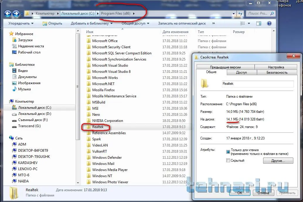

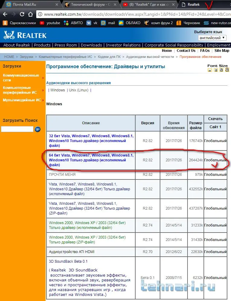

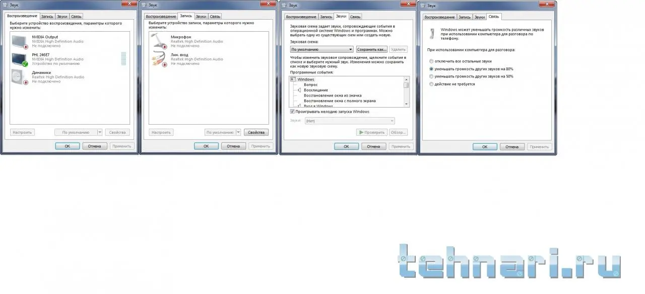

Купили новый комп на работу. Он запломбирован и до переустановки винды звук с наушников работал. После переустановки винды звук с монитора идет, а с наушников гнезда который находится спереди нет. Драйвера с диска видеокарты и материнки установил. Как включить звук с гнезда?
То что есть на компе скрины сделал (включая скрин оф сайта откуда качал Реалтек).

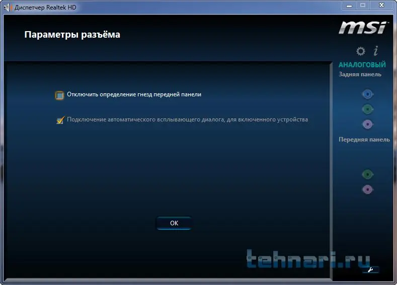

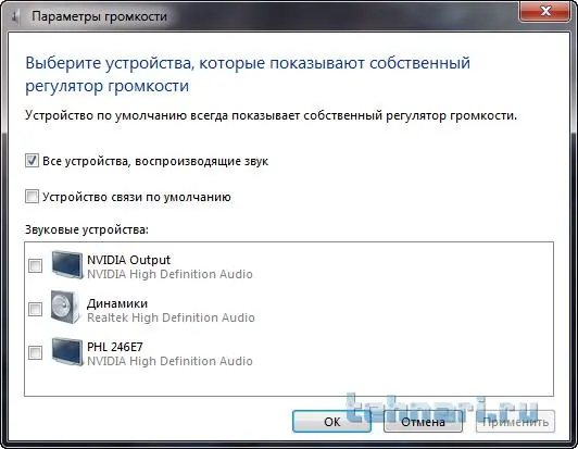

Заново установил все с диска. Теперь диспетчер реалтек вижу, и звук на переднем разъеме воспроизводится только если я ставлю галочку в : Отключить определение гнезд в переднем разъеме .
Теперь как мне сделать что бы переключение звука с динамиков находящихся на мониторе на наушники с переднего гнезда происходили автоматически при подключении наушников??

Играйте с настройками, судя по всему дело именно в програмном обеспечении.
На вкладке воспроизведение нужно сделать Динамики устройством по умолчанию.
