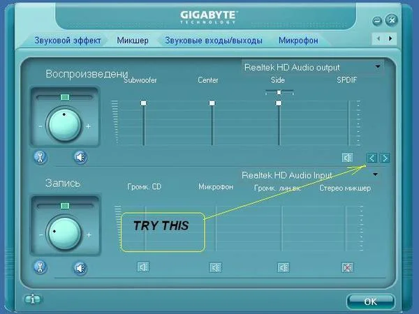

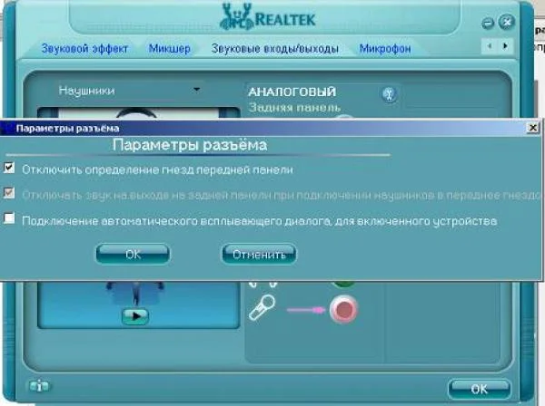

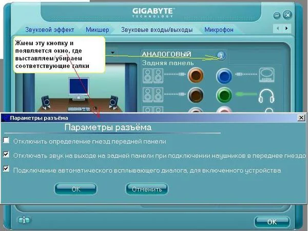

попробуй покопаться в проге по настройке драйвера (обычно около часов находится), гдето там надо снять галочку не помню точно где именно, знаю только что после снятия\установки галочки основные колонки не будут отключаться и панелька заработает.
там есть отключения передней панели - посмотри в настройках . найди "Отключить определение передней панели" что то по типу

У меня настройка потребовала изменить параметры для передней панели в Биосе и после небольшого эксперимента, чтобы не отсоединять наушники всё время, а просто выключать колонки оставил так:
