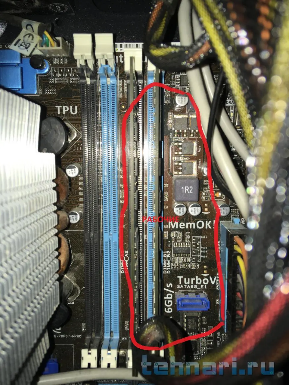

Не работают два слота для оперативной памяти
Всем Доброго времени суток !
Суть такая , работают только два правых слота , незнаю почему , но при установке памяти в левые 2 слота компьютер отказывается включаться(он работает ,но биос и система не грузится,и никаких звуков не издаёт)
Обе планки памяти рабочие ,и служат уже 7 лет верой и правдой. В любом случае как ни крути , установив одну планку в те два слота ,а одну сюда , или просто сразу обе вставив туда , вообще не работает.
Итог: работает только два крайних слота на материнке.
P.S: Чистил слот , вытаскивал батарейку из биоса - не помогло.
Буду очень благодарен за советы!
    149.5 KB · Просмотры: 372
Забыл добавить , материнка Asus P8P67M-pro
Проверяйте питание.
Сделать это проще всего вон на тех мосфетах, что справа, либо несите в СЦ.
Еще посмотрите настройки в биосе по памяти, может там ограничения. С процессором ничего не делали? Контакты могут быть гнутые
Проблема в схеме , на которой построено питание этих неработающих слотов. Каждый канал обслуживается своей. располагается рядом со слотами.
