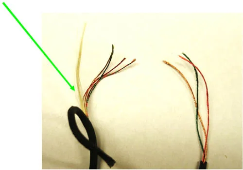

Мн-да придётся то понедельника ждать. Но у меня вопрос Как провод мог порваатся если он заизолирован?
внутри тонкие проводки (в основном те которые покрыты лаком) и если движение резкое(или если еще и терся об стол то хватить что бы порвать.)
вот так к примеру
Спасибо Олег, скорей оно так и было.:tehnari_ru_889:
