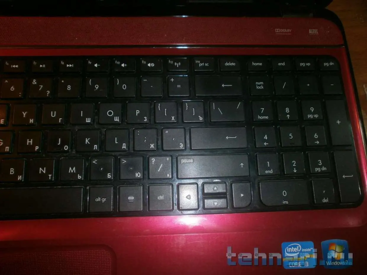

Ноутбук HP G6-2168sr
не работают клавиши на ноутбуке и также правая клавиша на тачпаде.
Клавиши:insret,Backscape, \,enter, верх, вниз, Num Lock.
    52.1 KB · Просмотры: 210
контакты внутри по полоскам русским мягким грифелем зачисите если они на пленке,грифель проводит ток,так же применимо в пультах и т.д.если кнопочные то замените кнопри внутри,но предварительно перед заменой подключите другую клаву через юсб порт и тестируйте на другой,если там норм то проблема с контактами на ноуте или шлейфе ноута от клавы ноута.
