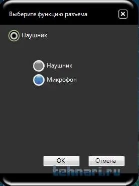

При подключении наушников с микрофоном с помощью переходника в гарнитурный разъем ноутбука нет выбора, чтобы включить, собственно, наушники и микрофон одновременно. Окно просто даже не загорается для выбора, как это происходит, если подключать либо наушники? либо микрофон. Причем, при подключении переходника с наушником и микрофоном вместе, звук в наушниках появляется на 1-2 секунды и исчезает, в итоге не работает ни микро ни наушники(окно с выбором не появляется). В чем может быть причина? И можно ли это вообще делать на моем ноутбуке?

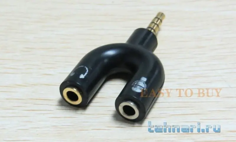

Прикреплю фото окна выбора микрофон/наушники и переходника (с четырьмя контактами).

Этот переходник для телефонов и планшетов. Не припоминаю в ноутах 4-контактного разъёма.
А какой тогда разъем в комбинированном гнезде ноутбука?
Обычный, трёхконтактный. Просто выбирается режим работы драйвером.
Это как на многих материнках PS/2 - или мышь, или клава. Но только что-то одно.
То есть либо звук в наушниках и микро с ноутбука и наоборот?
А можно кроме как звуковой картой получить и микрофон и наушники с наушников?
Есть USB звуковушки, микрофоны, есть BlueTooth наушники и гарнитуры.
Странно, что по поводу комбинированного разъема на многих сайтах предлагают купить переходник с четырьмя контактами и всё будет ок.
Он и работает, но для ноутов я такой модели не припоминаю, хотя вполне допускаю, что они существуют. На планшетах и телефонах на большинстве стоят такие.
Бывают же наушники с микрофоном и они имеют один штекер с четырьмя контактами - такие получается не будут работать на ноутбуках с комбинированным разъемом?
Получается да.

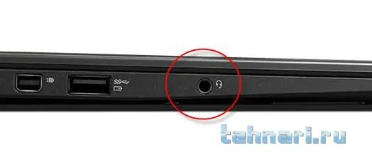

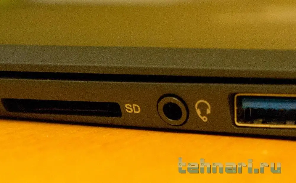

А где на нём написано, что он именно четырёхконтактный и включать можно гарнитуру, а не по одному устройству?
И как быть, если у меня стереомикрофон?
Ну если у разъёма имеется значок гарнитуры, значит разъём для гарнитуры. С уважением, Ваш кэп. :)
