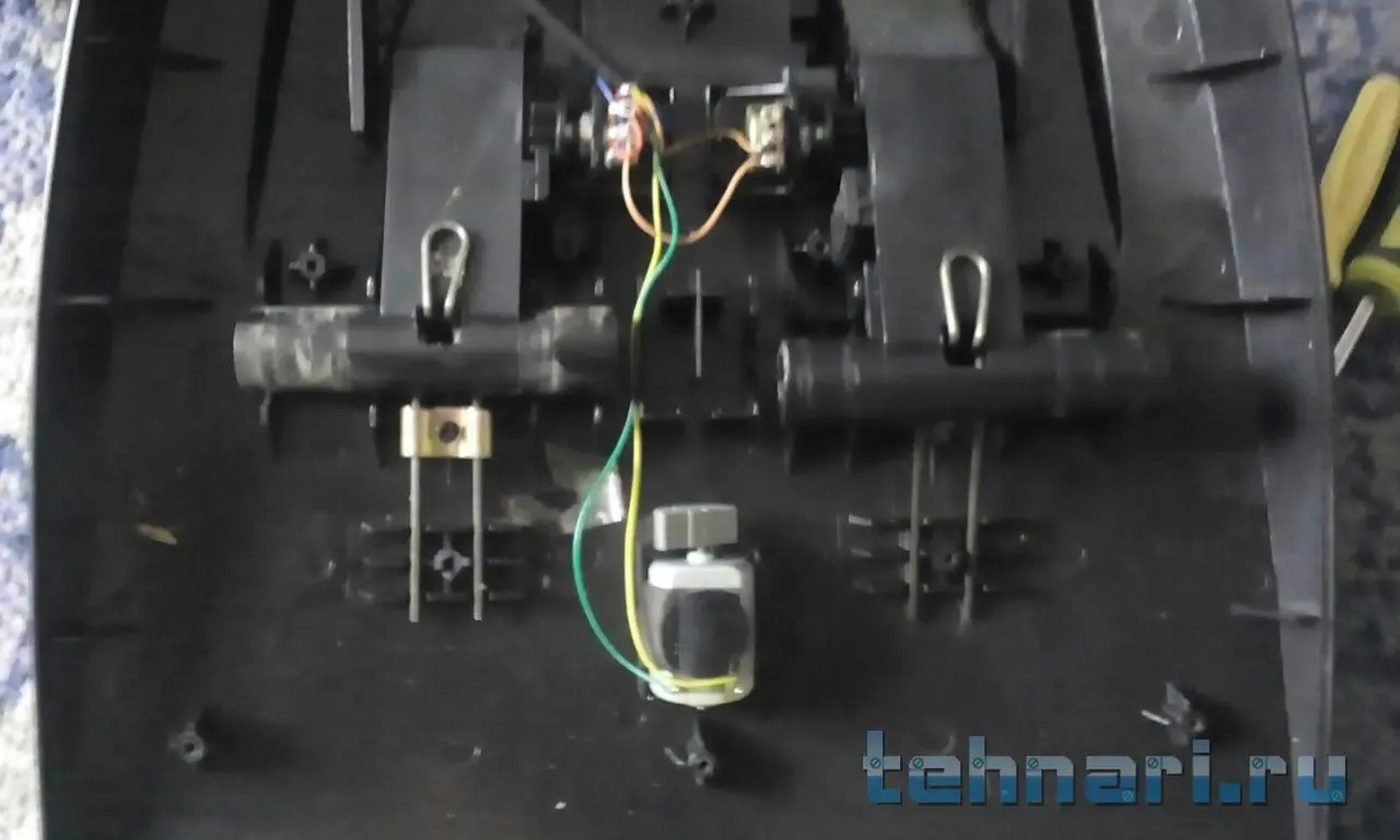

Какие датчики?
Если резистивные,- электротехника - наука о контактах...
Открой и сделай хорошее фото педалей внутри.
Обычные переменные резисторы. Провода цветные, их несложно прозвонить любым прибором. Скорее всего проблема в проводах.
Если все провода целые, можно капнуть в сами резисторы на педалях по капельке веретёнки и покрутить или просто понажимать педали, чтоб резисторы покрутились и масло разошлось.
Вскрой оба конца кабеля, подними паяльником один провод, к примеру жёлтый, сразу оба конца. Прозвонил прибором или даже батарейкой с лампочкой, целый - значит припаял на место, поднял следующий, например красный. И так все до единого.
Это несложно и недолго.
Можно.можно ли напрямую
Всё цветное. Обрезаешь ножницами, чтоб остался припаянный цветной хвостик, берёшь кабель подходящей длины с количеством проводов не меньше, чем было, и по одному паяешь. Просто поверь в себя. Нужен простейший дешёвый паяльник на 25-40 ватт, баночка канифоли и моточек олова. Прозвонить, если нет прибора - я уже сказал: батарейка и лампочка от фонарика. Поднял оба конца провода вверх, ткнул, лампочка загорелась - значит целый. На всякий случай протыкал по всем другим - не горит, значит не пробито на другие провода.потом обратно не соберу

Сложного там ничего нет, главное - без паники! Внимательно все осмотреть, установить пружину на место и аккуратно закрутить.педали обратно еле закрыл, это было испытанием, там отвалилось крепление пружины педали тормоза, и там ппц всё сложно собрать
BurnFrenk, педали и руль проверял в настройках драйвера? Сложного там ничего нет, главное - без паники! Внимательно все осмотреть, установить пружину на место и аккуратно закрутить.
