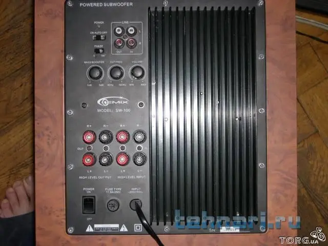

Есть активный сабвуфер Gemix sw-100 и 2 пассивных сателлита Microlab H-300. По отдельности все работает, при подключении сателлитов к сабвуферу работает только сабвуфер. Не могу разобраться в чем причина :star2:, подключено все правильно. Помогите!

У Вас вот эта модель?
(вид сзади)
И если я прав, то это просто активный сабвуфер, а не система 2.1
Это значит, что Ваши сателлиты работать с ним не будут.
Нету у него выхода на них.

Да это он, а есть какие-то варианты чтобы их состыковать? Спасибо!!!

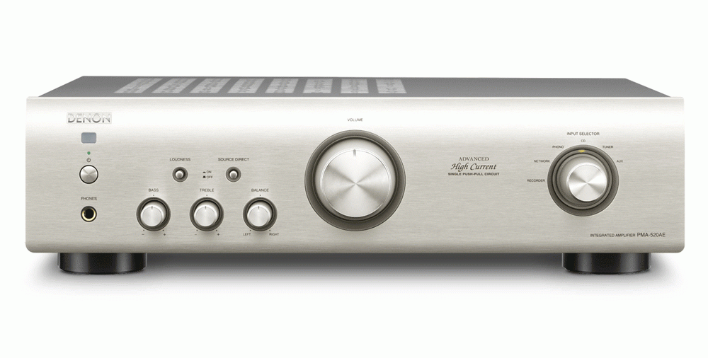

Отдельный усилитель

Аналогично! Вот примерно такое

Николай,привет. Это промышленный Denon. Я так,к примеру
да согласен.... нужен отдельный усилитель
