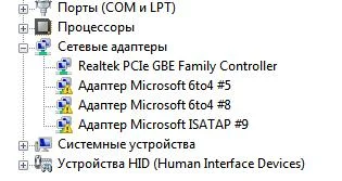

Не работают сетевые адаптеры.
В диспетчере устройств не работают сетевые адаптеры?
ОС Vista
    13.3 KB · Просмотры: 165
конфликт. драва правельные поставили? диск к материнке прилагается?
Драйвера не установлены
Диск есть. Драва установлены, хотя, может быть и не все. Чужих дров не устанавливал.
пробывали комп перезагружать?
попробуйте поискать драва по коду устройства на данное оборудование.
по ссылки находится ресурс с форумом - так же,не отсылайте в поиск - а давайте ссылки на скачивание.
первое устное предупреждение - модератор
Поставил новые дрова. Но не помогло - всё тоже самое. :confused:
а до этого работало нормально?
Вообще-то эта проблема у меня давно, а как она появилась и при каких обстоятельствах я уже не помню.
А вообще интернет работает? если да, то support.microsoft.com/kb/932520 они предлагают не обращать внимание :)
а если не работает, в свойствах подключения отключить галку с IPv6 (т.к. все это относится к этому протоколу)

Можете вообще удалить этот протокол в окне свойств подключения.
