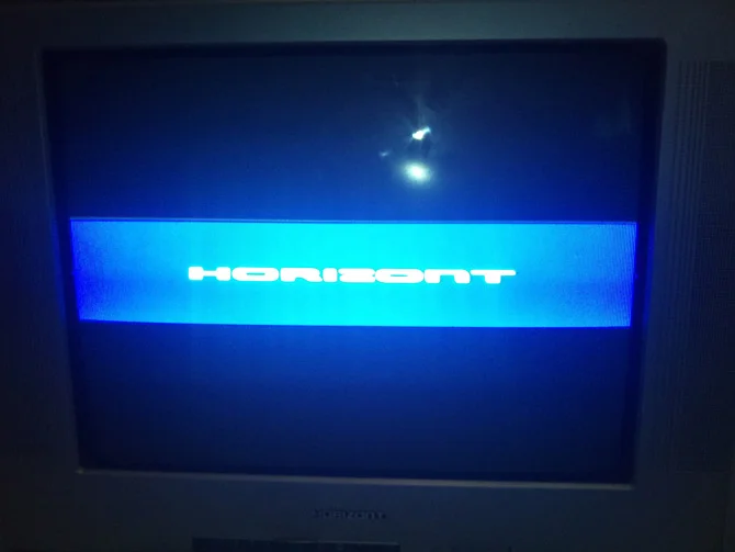

Не разворачивается по вертикали "Горизонт 21AF52"
Как,это бывает выключил,включил не работает=) рылся сам, копать представляю где, но не могу найти. Проверял вокруг tda 8357j вроде все цело. Но когда померил напряжение на ее контактах, обнаружил что на 1 и 2 контактах вместо 2.4в всего 0,9в,стабилитрон vd600 впаял другой без изменений. Подскажите где,дальше искать:tehnari_ru_325:
Посмотреть вложение 21AF42_21AF44.pdf
Вы уже нашли. Нет полной развертки по кадрам, это как раз TDA8357. Меняйте если нет правильного режима по пост. току. Удачи.
Нашел поломку, дело было в плохой пайки smd резистора. Пробовал перепаять его, но не в нем контакт был плохой, выкинул не нашел под рукой smd впаял обычный, просверлив пару отверстий.
