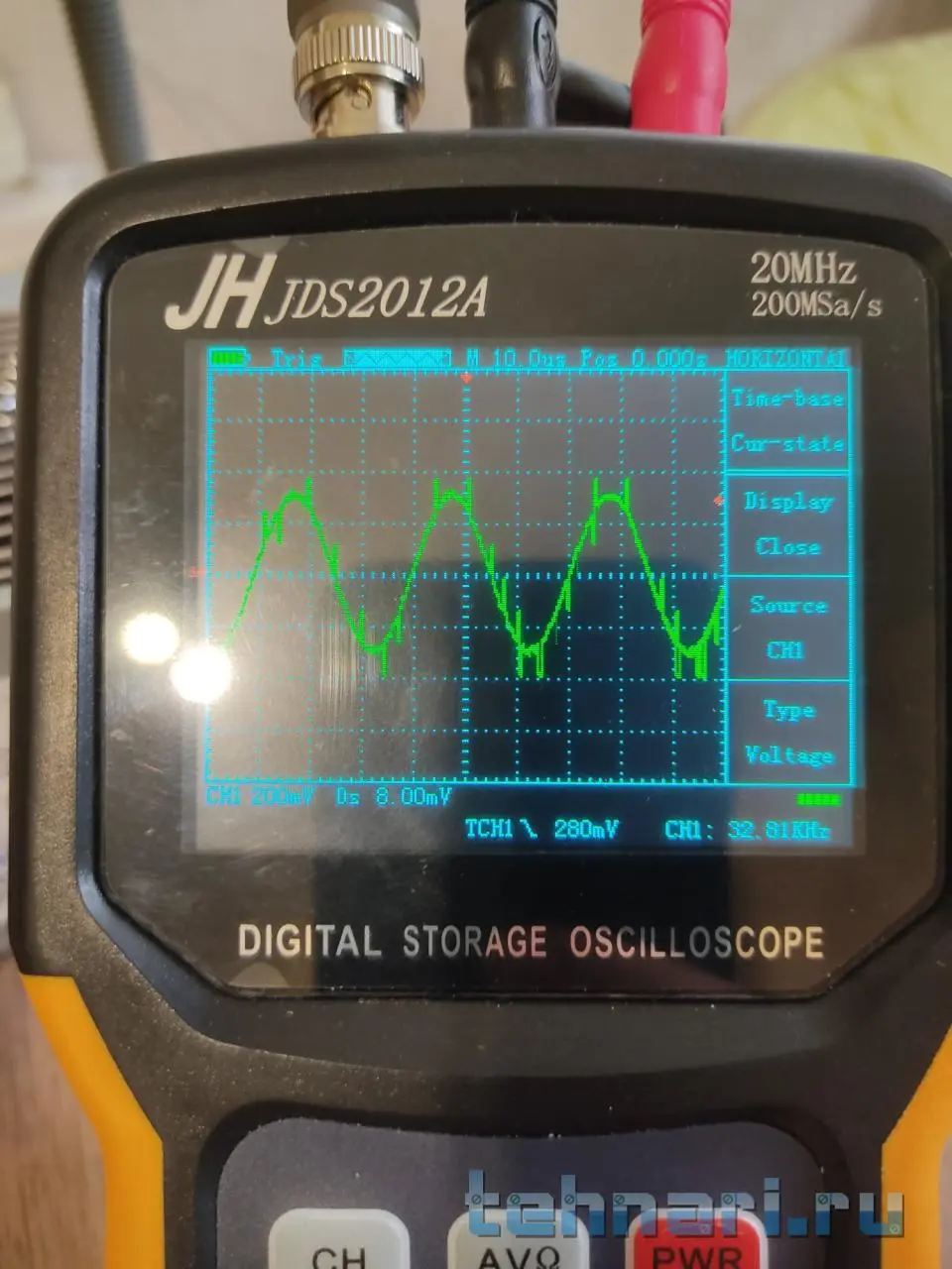

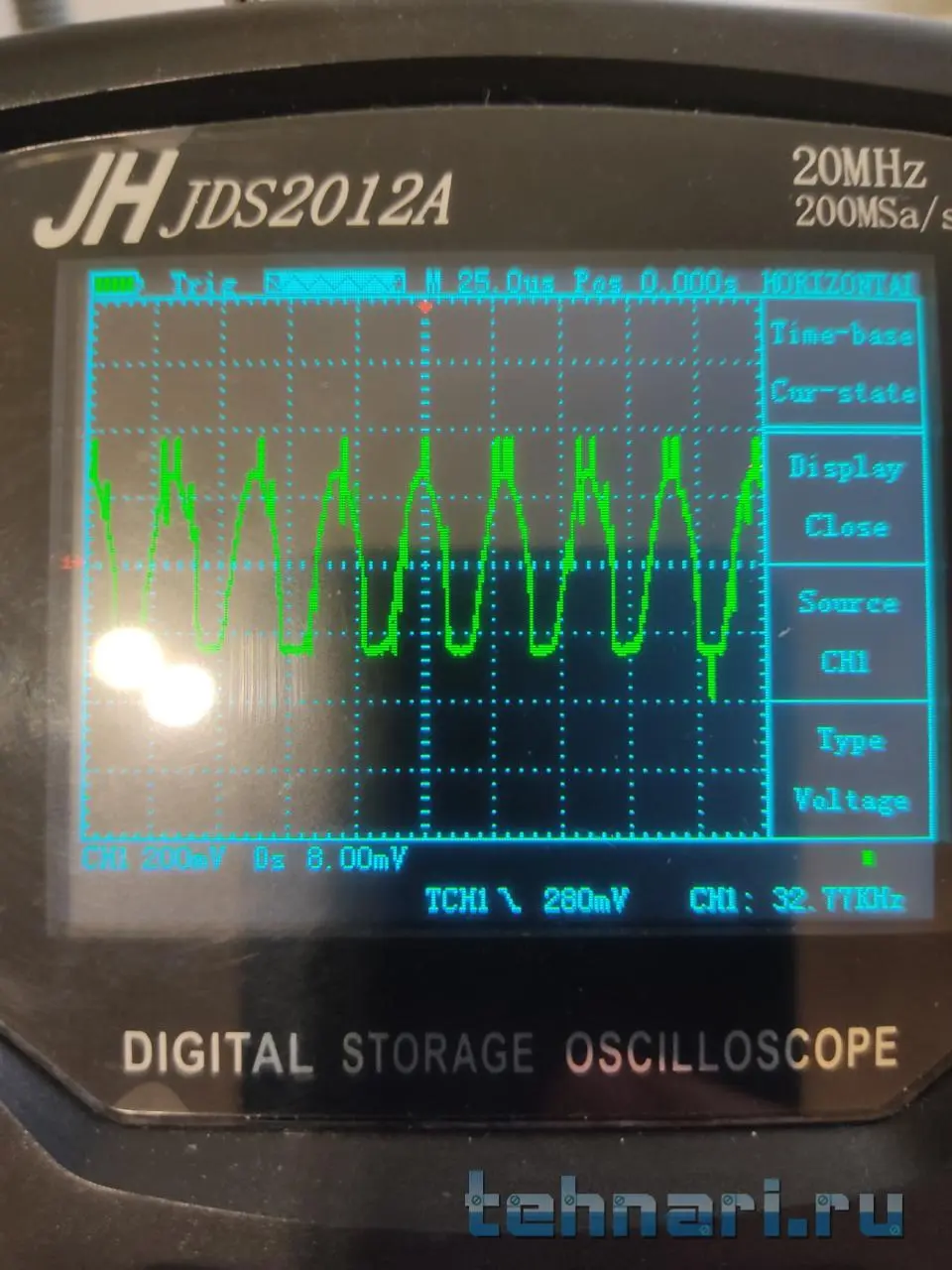

Перестала запускаться МП, т.е. вообще никак на реагирует на замыкание пинов powerOn.
Стояла в собранном виде без корпуса: проц, кулер, оперативка. Все было норм. После очередного подключения БП, hdd и переферии не стала подавать признаков жизни. Заменил мультик, результат тот же. КоЗы по линиям питания нигде нет. Вроде все полёвки в норме. Проверил генерацию на часовом кварце, вроде есть, но сигнал странный. Борду и схему не нашел, для проверки последовательности запуска. Попытался по даташиту на мультик(IT8772E), вроде как нет сигналов с хаба susb и т.д. Хаб труп? Может кто даст наводку, куда копать дальше.
