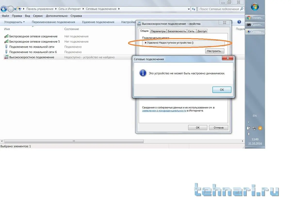

Не создаётся высокоскоростное подключение
Доброго времени суток господа. Не могу разобраться с подключением к интернету. Всё работала, и просто отвалился интернет. Подключение на прямую от кабеля провайдера, При создании нового подключения после ввода логина и пароля в сетевом подключении не активна кнопка подключиться, открывается свойство. Приложил скрин. Расскажите чего не хватает? Каких-то дров?

... или какой-то сетевой карты.
Диспетчер устройств покажите с развёрнутыми сетевыми адаптерами.
Это? как понимаю если подключение напрямую через кабель то указывается подключение через wan miniport?

при переустановки через командную строку: Netcfg -l %windir%\inf\netrast.inf -c p -i ms_pppoe Выдает вот такое:
