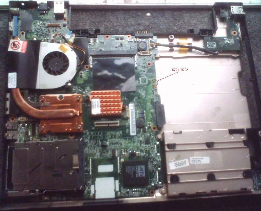

Не стартует материнка ноутбука Samsung NP R45
мать не стартует вообще. признаки жизни как у кирпича, лампочки не горят, кулера не жужжат. дело точно не в кнопке и не в б\п. я визуально посмотрел и увидел, что на месте R722 (рядом с R721 который есть) вроде что-то было, а сейчас нет.
Должен ли присутствовать R722?
Могло ли отсутствие R722 привести к таким проблемам?
Если нет - думать на южняк?

То что на плате отмечено R722, это не значит, что он там должен быть!
Посмотри на дорожки было там чейто или нет ... :)
все дело было именно в R722 - резистор 10кОм. выпаял со старой материнки, запаял в новую - все заработало.
