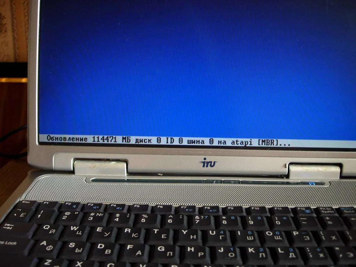

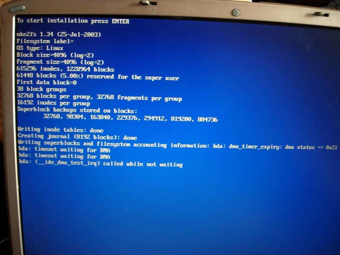

Не ставится любая система. Диск 0 id 0 шина 0...
Помогите люди добрые, пожалуйста!!!!! ОЧЕНЬ НАДО!!!!
Ставлю систему с мультизагрузочного DVD, CD,..... хоть Винду, хоть линукс - всё равно виснет и дальше не идёт!
Скриншоты прилагаю.
Ставил абсолютно новый винт - всё равно не ставится! А есть винт с установленной системой (с этого ноута) но она запускается с двадцатого раза да и то виснет.
Скажите: что за фигня такая? как её вылечить?
    30.5 KB · Просмотры: 267

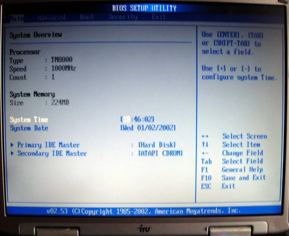

Проверяйте настройки БИОС. Наличие устройств и их работоспособность...
В биосе всё нормально, месяцев5 назад ставил винду я сам, вот она теперь еле-еле грузится раза с 20, а так зависает не доходя до приветствия.
Купил новый винт, при установке на него винды или линукса зависает как на фотках в первом посте. Биос нормально настроен, проверял не раз - всё правильно.
Винты оба IDE .

я не знаток ноутбуков - но судя по скринам ,похоже на ошибку запроса к жесткому диску ( проблема с настройкой в Bios. или в подключение физическом)

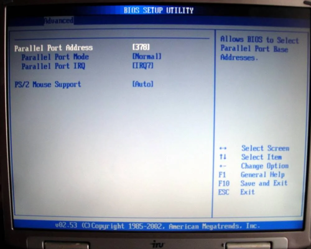

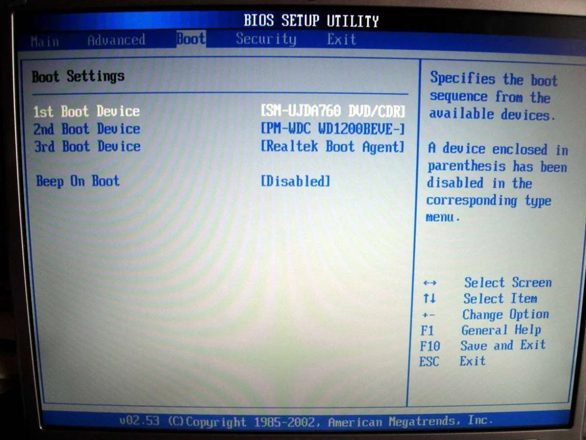

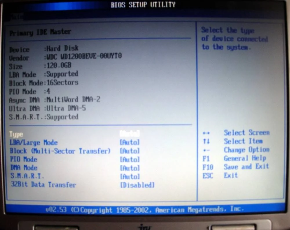

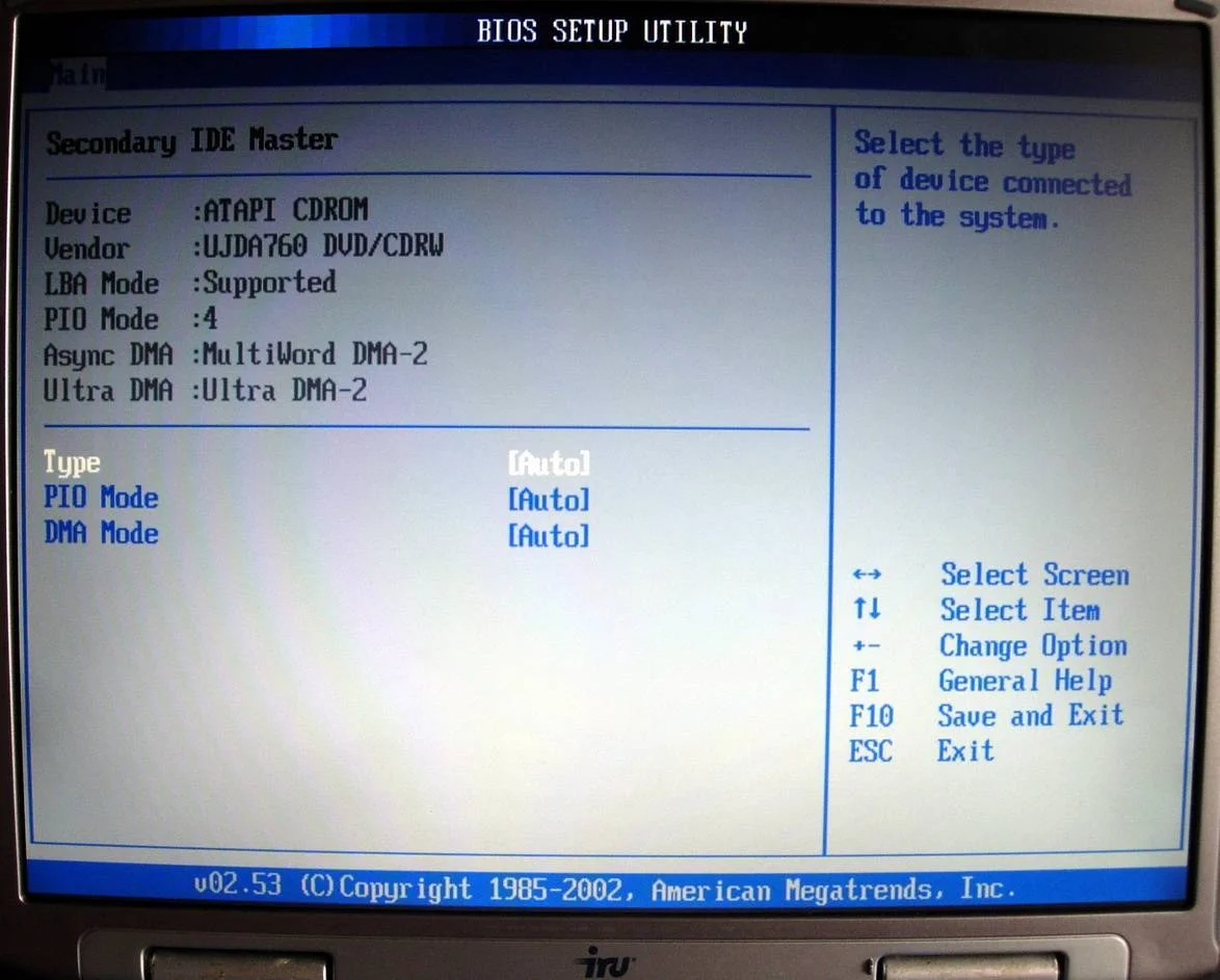

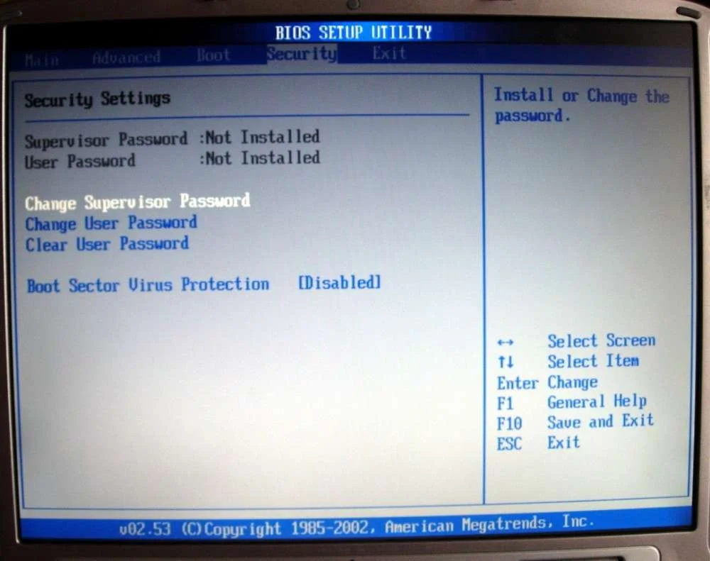

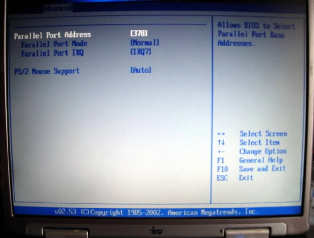

Вот настройки биос.
Где чего не правильно?
Я чегото смотрел- всё нормально.
    58.2 KB · Просмотры: 399
    87.3 KB · Просмотры: 237

это вероятно шлейф может быть, или контролер на материнской плате...
я бы отнес в СЦ, что бы проверили ( если за год так и не получилось сделать )
"фигня" Ваша лечится, скорее всего, заменой южного моста, если с разными HDD одна и таже ситуация. модель бука в студию, для начала
уже писал в одном из постов.
в биосе настройка харда должен стоять режим IDE
в биосе настройка, если стоит sata хард априори не может быть IDE - либо SATA , либо SATA native. Здесь стоит 120Гб вестерн SATA. Он просто не будет грузится и постоянно будет вылетать в "синяк" с постоянной ошибкой, код не помню, но не с тем, который в нашем случае. так что, полагаю, что это южный мост, к сожалению.. Хотя вполне может быть, что оба харда - "битые". для начала надо просканировать, а оттуда начинать плясать.
сорри, не увидел .. набор микрух SISовский , я к сожалению, с такой проблемой на сисовых чипах не сталкивался, но неисправность очень похожа на проблему с южным мостом ..
