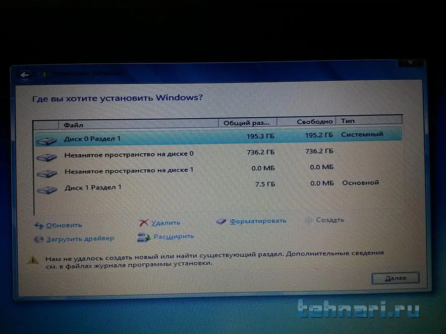

скриншот не вставляется.. там установщик винды пишет:
"нам не удалось создать новый или найти существующий раздел"
прилагаю скрин
    45.4 KB · Просмотры: 240
во время этого экрана нажмите shift+F10
diskpart
list disk
select disk #
clean
convert mbr
exit
exit
далее нажмите обновить и продолжайте установку

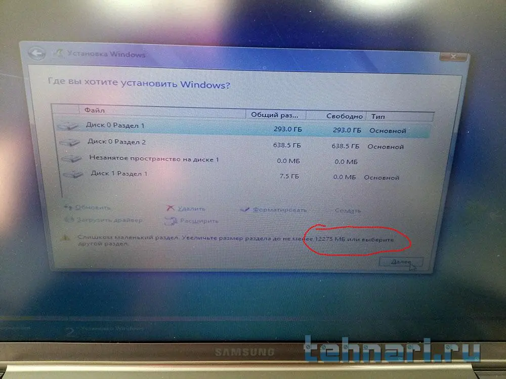

так он у меня и и так MBR! полсуток работала AOMEI Partition Assistant, перегоняла из GPT в MBR....
вобщем, сделал все с DISKPART, теперь пишет вот что!
    62.7 KB · Просмотры: 363
перезагрузи пк и попробуй заново.
ос не сборка?
ос - какая-то сборка (Джаконда)... Нельзя сборку или это неважно?

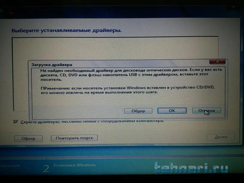

В любом случае -даже после перезагрузки пишет хрень...
    45.8 KB · Просмотры: 306

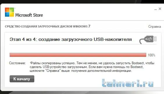

а какой прогой посоветуете делать загр.флешку, если Ultra ISO неправлиьно создает?
а с таким сталкиватсья не доводилось?
    13.9 KB · Просмотры: 60

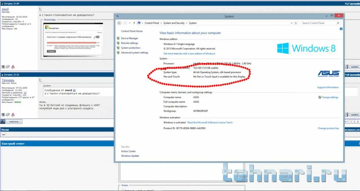

Никак нет! 64 битная
    38.4 KB · Просмотры: 81
в командной строке от имени админа:
X:\boot\bootsect /nt60 X:
Х это буква флешки что показана в проводнике.
и попробовать загрузиться с флешки.
